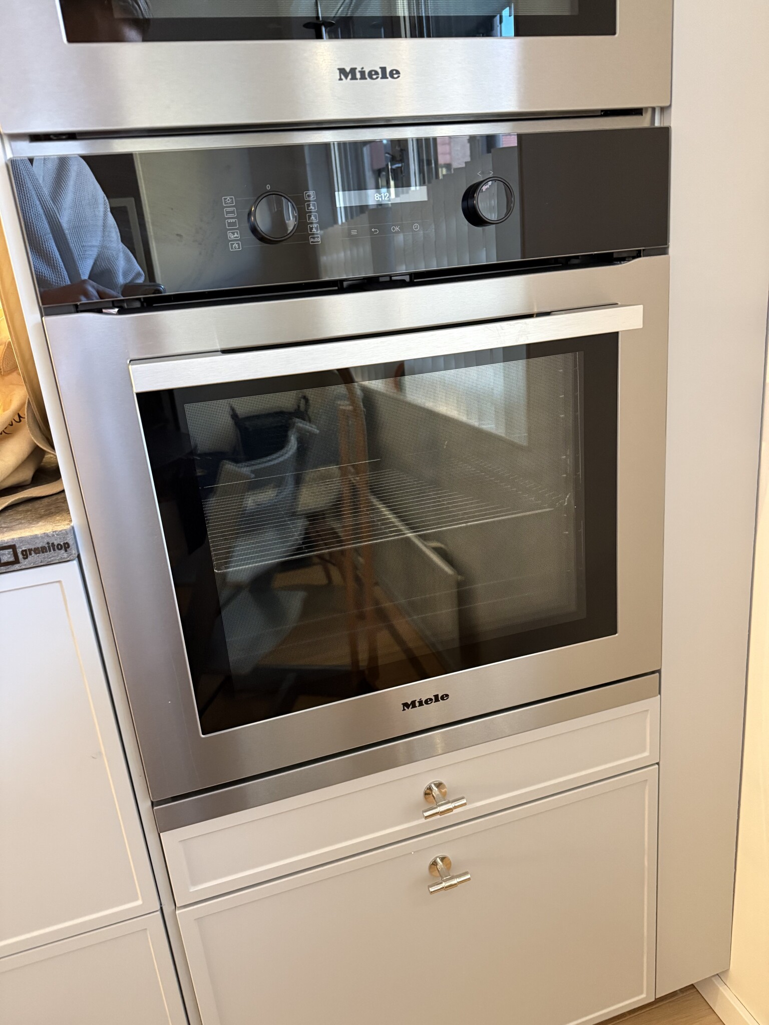

Ser ut som ugnen sitter 1,5cm för lågt?
Nedre lådan sitter högt?
Nedre lådan sitter i hålen längst ner i stommen.Johannes Carlsson skrev:
Måttet under konsol för ugnen till stommen längst ner är 567 mm, inte 576 mm som jag skrev ovan...
Det är en IKEA Raffinerad ugn som nu verkar ha utgått men enligt anvisningarna så ska konsolen för ugnen monteras i hål nr 12 i stommen, vilket den är.
Sänker jag skenorna för lådan under ugnen så kommer lådorna åt varandra...
Allvetare
· Västra Götaland
· 12 521 inlägg
Det jag syftade på. Lådfronterna ska linjera med stommens nedre kant. Bottenlådan sitter alltså fronten 18mm? längre ner.
Sen har plåtarna slottar så det går att justera höjden något
dubbelkolla att du monterat fronten rätt, den kan monteras på flera höjder och det är rätt enkelt att göra fel. Ser ut som att fronten (på bägge lådorna) ska monteras längre nerEKJ123 skrev:
Jag fick samma problem. Men jag löste det med reservdelar från olika ugnar. Beställde en rostfri skena från miele till hyllplanet och sedan en rostfri list från Electrolux. https://shop.electrolux.se/matlagni...lar/dorrdelar/kitt-panel-rostfri/p/5551185027
Tycker det blev bra.

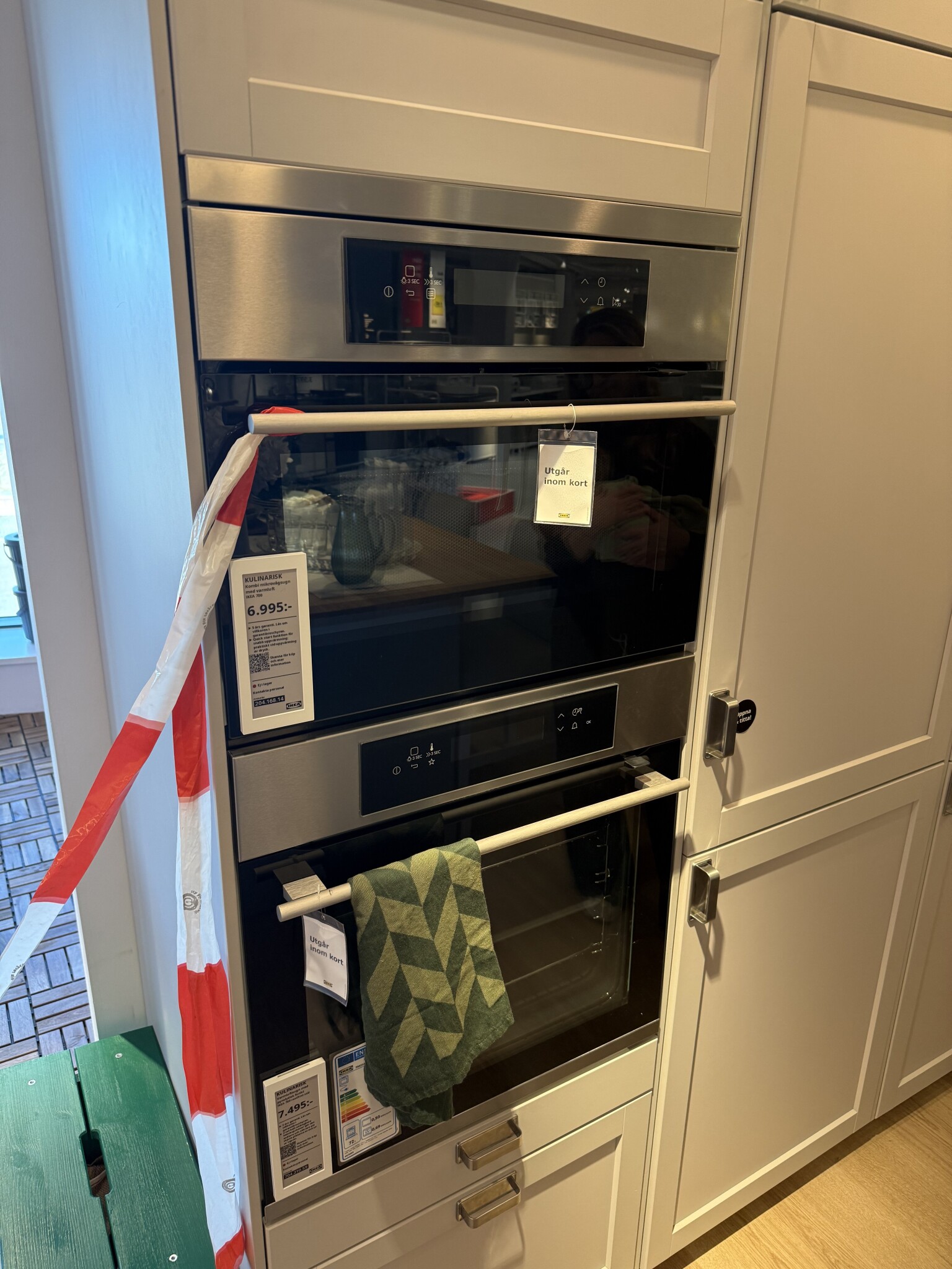

Jag hittade reservdelarna genom ikeas reservdels portal. Hittade en ikea ugn som hade tillhörande kombiugn med samma mått som min miele och hade där efter inga problem. Lägger upp en bild på den med så ni kan söka på samma sätt. Man behöver bara numret på ugnen så hittar man reservdelarna till den enkelt.
