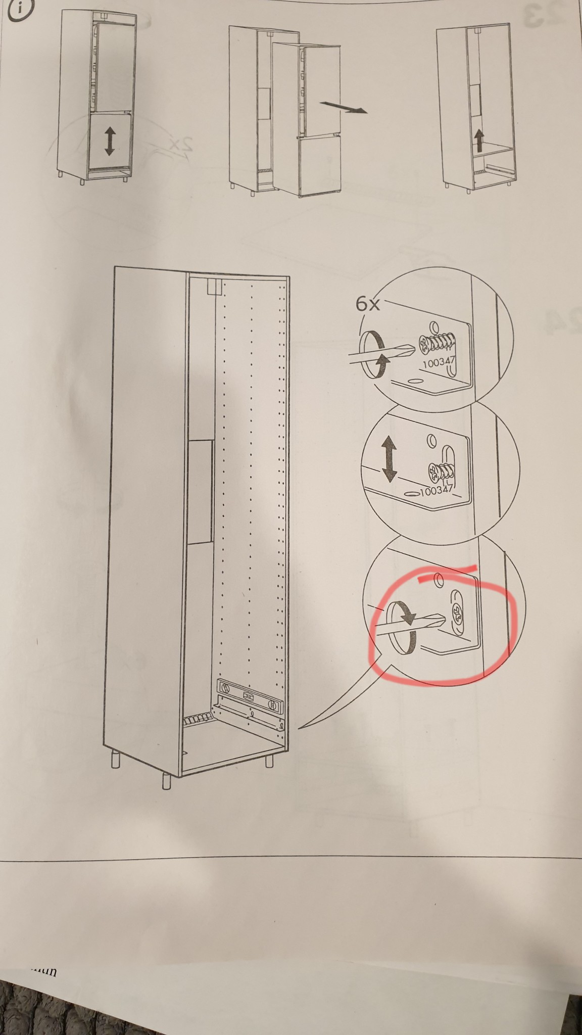

Vi håller på att bygga ihop vårt köksskåp med ugn o micro. Men ugn och den nedre lådan passar inte ihop. Vi vet inte var problem ligger. Vi följer precis ritningen från ikea.

Underkant på metallskenan till ugnens hyllplan skall sitta på 567 mm från botten (insidan) av stommen.
Gör den det?

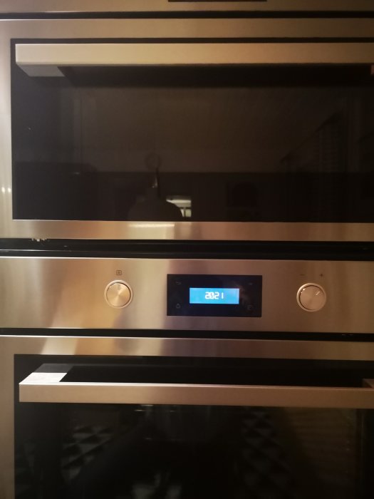

Micro och ugn ska sitta så nära varandra att du inte ser hyllplanet, ugnen ska upp högre.

Det går faktiskt inte upp högre. Vi har redan försökt montera hyllplanet upp högre men då räcker utrymmet inte för ugnen.
Kolla att ni inte vänt någon skena fel eller använt fel hål i stommen.

Om du tittar på min bild så ser du att ugnen sitter högre upp och det är samma ugnstyp.

Det är två plåtvinklar och på dem ett hyllplan som skruvas fast i plåtvinklarna.

Just ja. Ugnen ska inte stå på ett vanligt hyllplan, och inte på vanliga piggar/bultar, utan på skenor. Kolla bruksanvisningen igen, kanske är olika anvisningar för olika höjder på skåp eller olika antal lådor etc.

Plåthyllan används bara när ugnen monteras i bänkskåp (under bänkskivan).
I högskåp skall den monteras på det förstärkta hyllplanet med metallvinklar på det mått som står i anvisningen.

Det här har vi gjort och har pratat med kundservice. Vi gjorde inget fel.

Ut med lådorna och kontrollmät en gång. Har monterat mängder såna och det sitter på fel mått när det blir så..

Får man justera höjden av skenor eller? Vi är faktiskt förvirrade när vi ser de två bilderna. Om man får då löser vi problemet.
  • Illustration av justerbart skåpskenor och dess komponenter, markerad fråga om justering.
  • Teknisk ritning av garderob med justerbara hyllskensdetaljer, markerade med en röd cirkel.
Japp anpassa så att det blir rätt.
Jag fastnade också på de bilderna när jag monterade.
