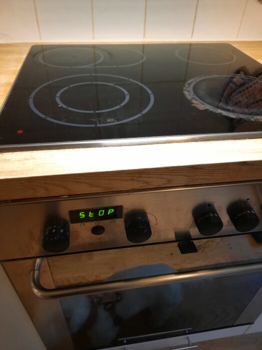

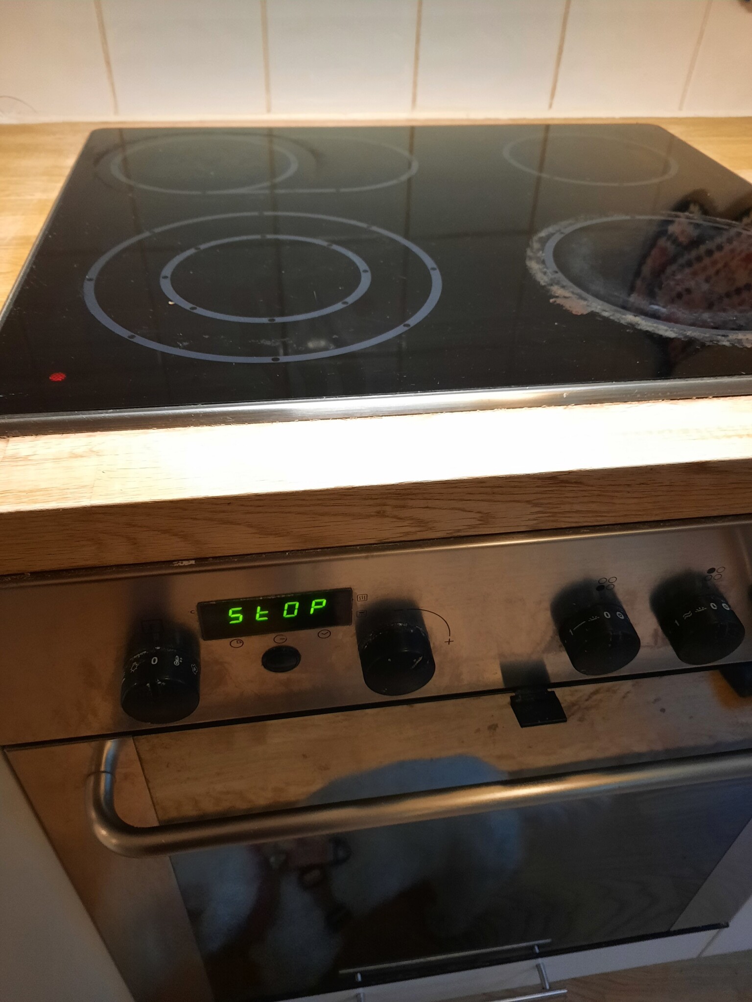

Jag är i en lånad bostad där denna ikea-kombo:
bara fungerar på de två plattorna till höger. De två till vänster samt ugn är stendöda.
Till saken hör att lägenheten nyligen fick ny elcentral. Jag blir fundersam över förteckningen:
Ska spis och ugn kopplas in sådär?
De står alla tre uppåt. Dessutom måste alla tre vara uppåt för att behålla nuvarande funktion. Fäller jag ner endast 9 slocknar styrenheten. Fäller jag ner endast 10 går inte plattan fram höger, och utan 11 går inte bak höger.J J-banan skrev:

AI misstänker felkoppling i den utbytta elcentralen. Den föreslår att jag ska kontakta elekrikern med följande:
Efter att elcentralen byttes fungerar min spis (IKEA HOB422 häll + OBUC00 ugn) inte som tidigare. Här är vad jag har observerat:
Kan du kontrollera följande:
Vad säger den elektriskt kunnige om detta? Är AI intelligent nog i det här fallet?
- Spisen är kopplad till tre säkringar märkta "spis".
- Displayen lyser, men endast två av fyra plattor fungerar.
- Ugnen fungerar inte alls.
- När jag slår av en säkring i taget:
- Säkring 1: Displayen slocknar.
- Säkring 2: Plattan bak höger slutar fungera.
- Säkring 3: Plattan fram höger slutar fungera.
- De två vänstra plattorna fungerar inte i något läge.
- Att alla tre faser (L1, L2, L3) är korrekt kopplade till spisens säkringsgrupp.
- Att nollan är korrekt dragen till spisen.
- Att spänningen mellan faserna är 400V, och mellan varje fas och nolla är 230V.
- Att ugnen får korrekt 230V-försörjning, om den är enfasansluten.
