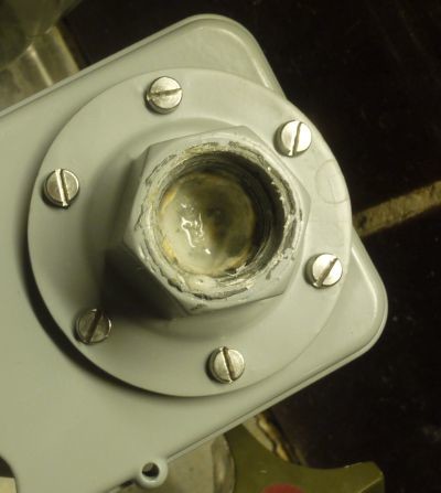

Tryckbrytaren (4 år gammal) slutade fungera så jag köpte en ny och monterade dit.
När jag tittade på den gamla så jag att inloppet till membranet var fullständigt igenkalkat. Ett halvt cm tjockt kalkpansar som täppte igen hålet till membranet. Naturligtvis är det detta som orsakat felet.
Varför kalkar det igen precis där? Någon som har en aning?
Tror inte vi har så extremt kalkhaltigt vatten. Inget problem med sanitetsporslin som kalkar eller så.
Det är en vanlig 3-fasbrytare från Rinkaby, verkar vara lättmetallgods.
Den sitter på ett samlingsrör direkt ovanför inkommande rör från pumpen. Vet inte om vattenflödet i samlingsröret kan påverka kalkansamlingen, borde jag sätta den på annat ställe på samlingsröret så att inte inflödande vatten trycks rätt in i brytaren?
Bytte även manometer i samlingsröret samtidigt, den hade inga spår av kalkansamlingar. Verkar samlats väldigt lokalt i tryckbrytaren.
Ska försöka få väck kalket på den gamla så kan jag ha den till reserv när den nya blir igenkalkad om 3-4 år.
Bara att lossa alla spårskruvarna så kan du få bort det gummimembran som sitter där. Avkalkas lätt med ättika.
