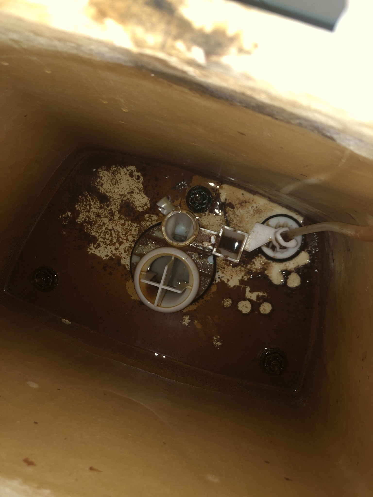

Alla skrev hur enkelt det var att byta till en Fluidmaster, när vi skulle försöka lösa en rinnande toalett. Men förstår inte hur vi ska passa ihop IFÖ Cerans spolmekanism med Fluidmastern? Kanske missar något otroligt väsentligt, men tacksam för hjälp! :)
  • Hand håller en IFÖ Cera spolmekanism i en toalettcistern, synlig osäkerhet om installation.
  • Insida av en toaletts spoltank med IFÖ Cerans spolmekanism och synlig smutsavlagring.
  • Fluidmaster spolmekanism för toalett på kaklat golv, frågan är hur den passar med IFÖ Ceran.
Cerans spolmekanism är en kombovariant med flottörventil och mekanism i ett. Köp en original mekanism istället: rsk. 7925719. Tror dock du kan köpa en lös utloppsventil till Cera nu när du redan har fluidmastern.

Tack för snabbt svar! Anade att det var så. Någon som vill köpa en sprillans Fluidmaster?
