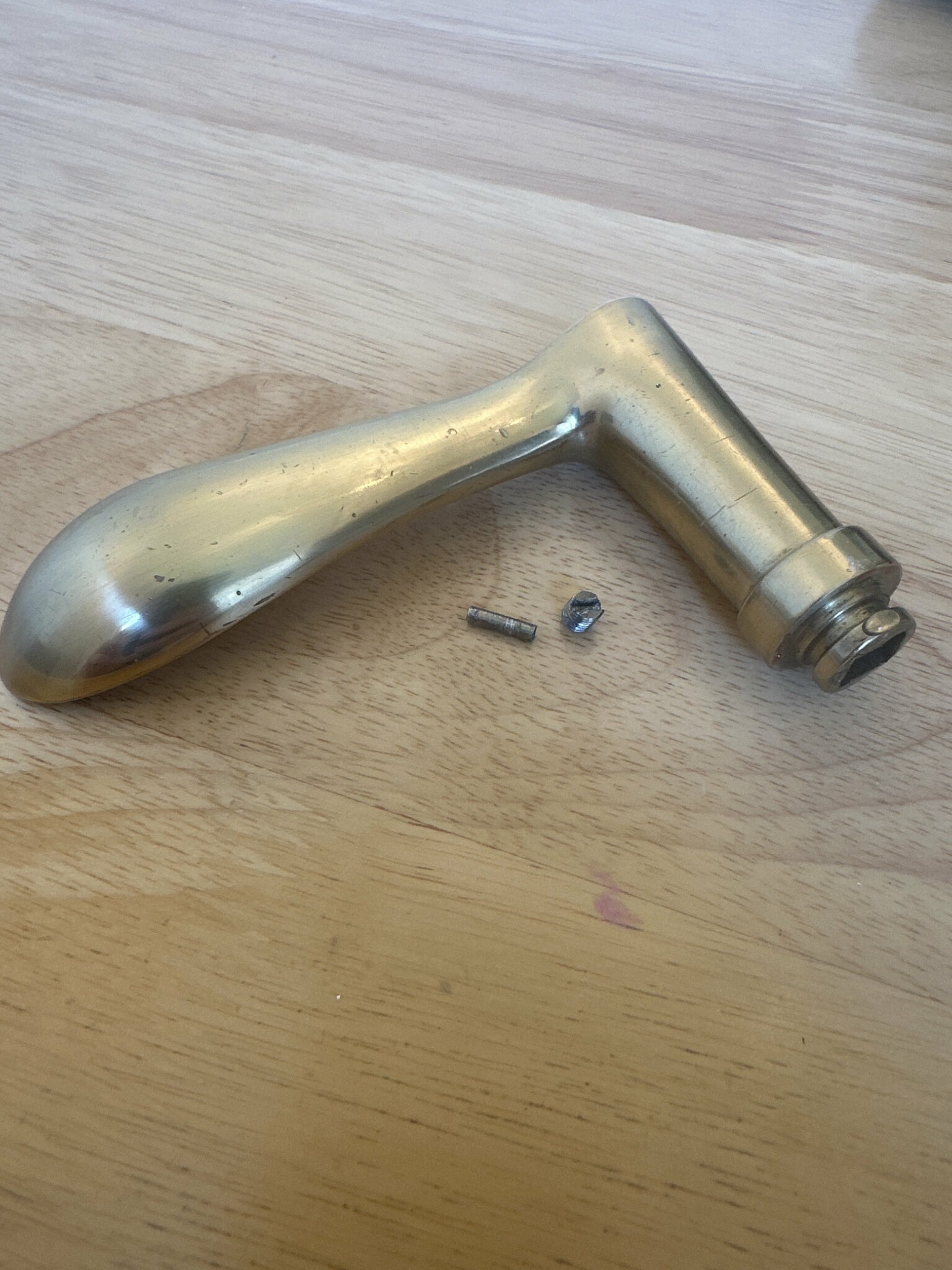

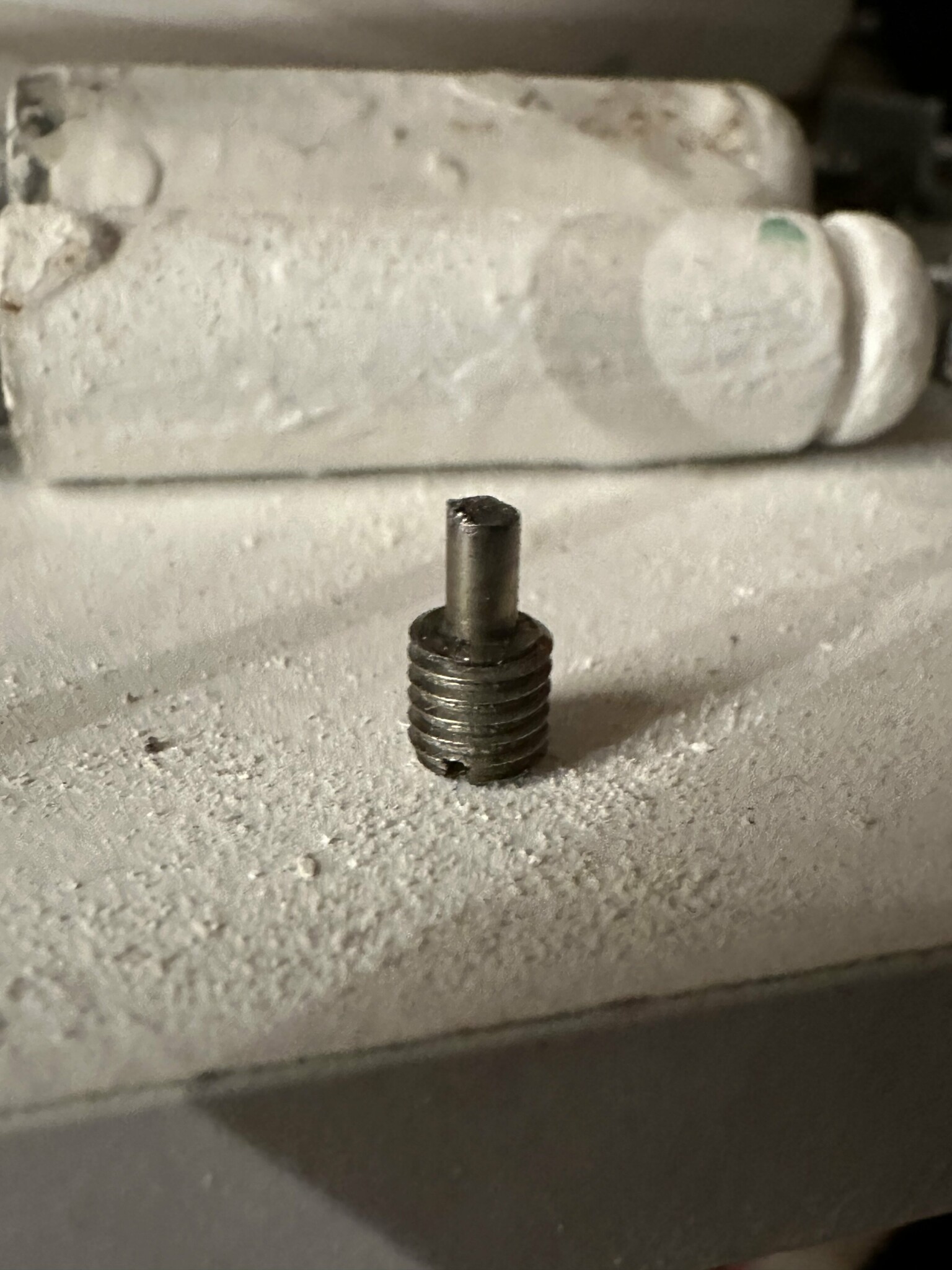

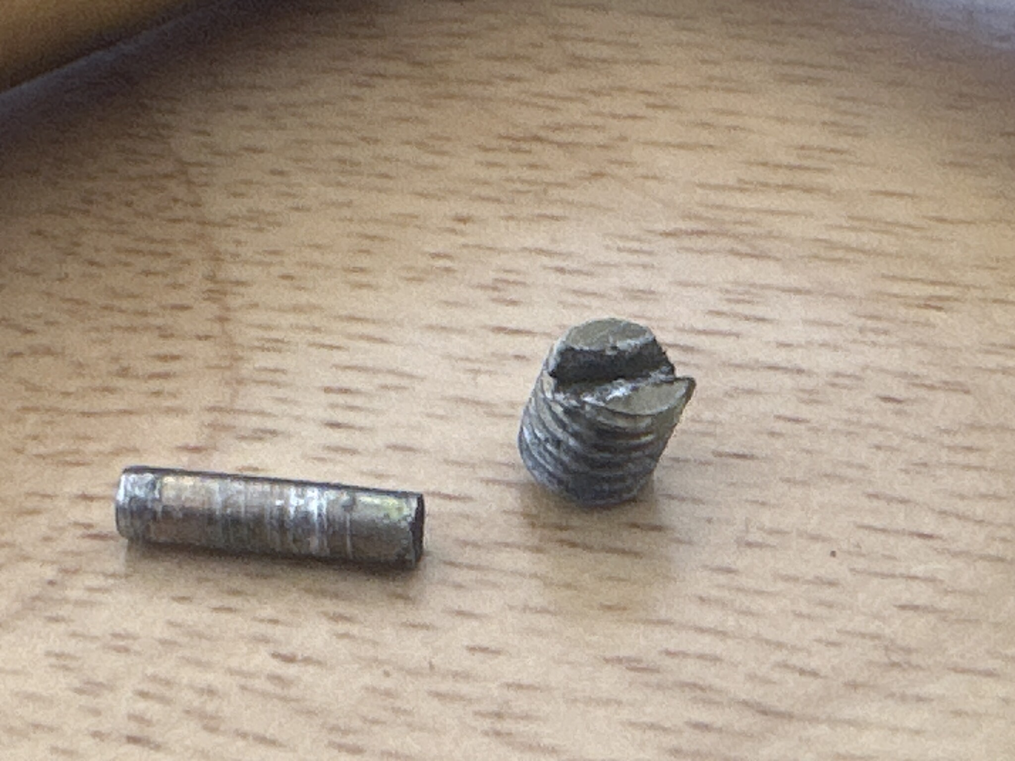

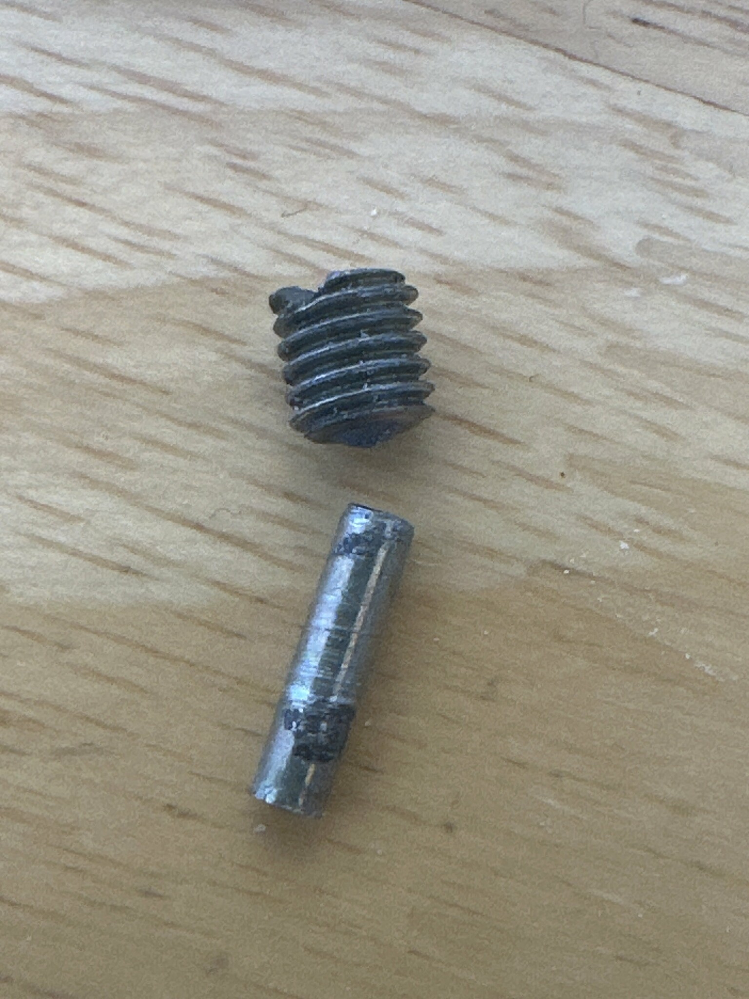

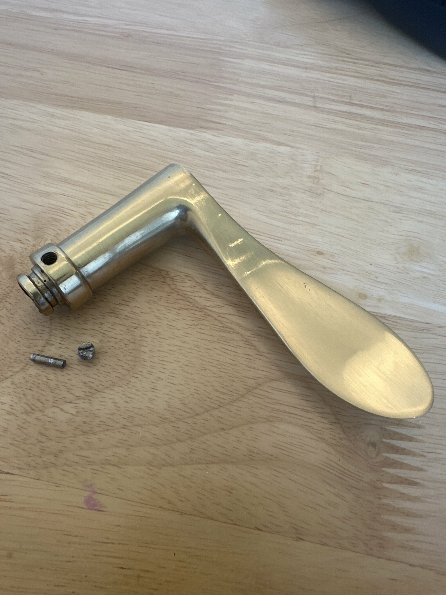

Hej! Renoverar ett par innerdörrar med gamla handtag i mässing. Låsskruven(?) som håller fast ett av handtagen gick av och nu behöver jag ersätta den. Vet någon vilken affär man kan vända sig till för att få tag på en sådan här?

Fler bilder kan ge större möjlighet till hjälp. Bild på handtaget där den ska sitta, bild på skruven komplett med biten som gick av, med mera.
Kanske det går svetsa ihop bitarna och jämna till skarven med en fil?
Kanske det går göra en ny skruv av någon annan skruv? vad är det för gänga?

Här är lite fler bilder :) Ja, får väl bli att hitta på någon egen lösning om de inte går att få tag på en likadan någonstans, men det verkar knepigt…

De kallas stoppskruv och finns i lite olika varianter beroende på fabrikat och konstruktion men ofta går det att använda andra stoppskruv som inte är exakt lika.
Men det går även att byta tryckespinnen till en som fungerar med annan skruv om det inte går att finna en fungerande stoppskruv.
Ibland borrar jag lite i en vanlig tryckespinne så att önskad stoppskruv fungerar då jag inte har med mig samtliga modeller i bilen ut på kundbesök.
Länkar habos stoppskruvar men det finns andra till var fabrikat.
