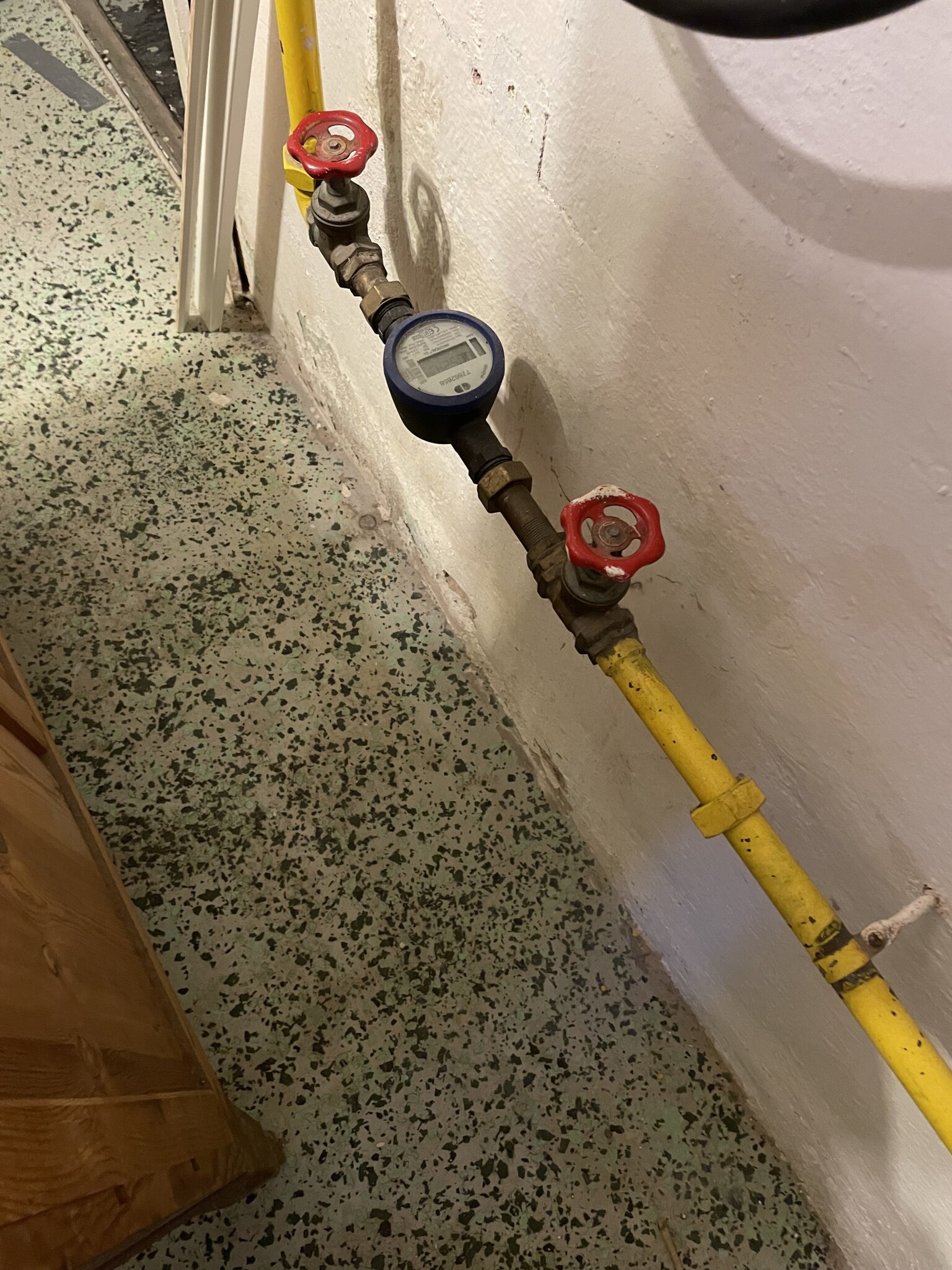

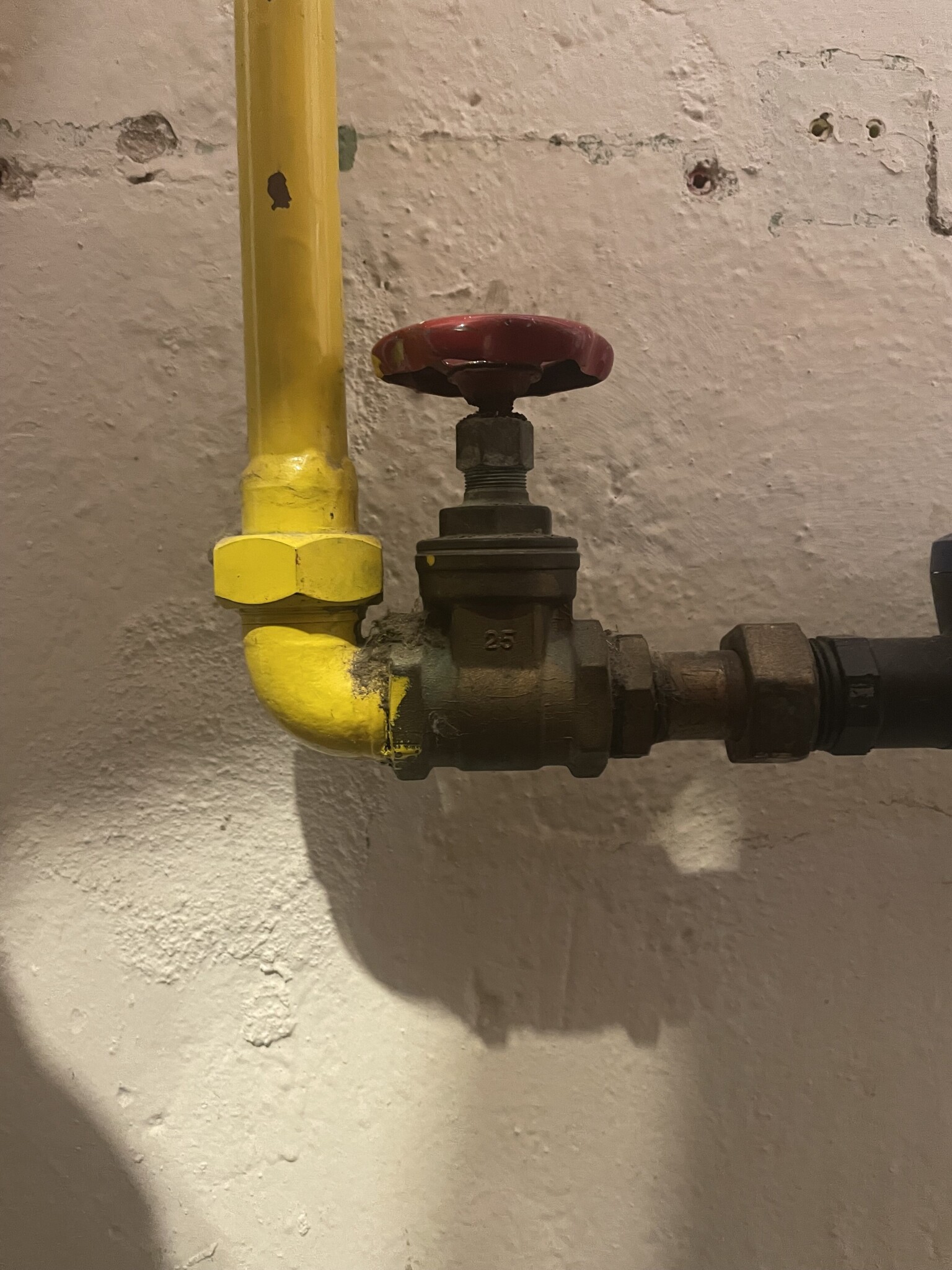

Hej alla kunniga,
denna ventil (se bild) sitter innan vattenmätaren på mitt hus från 30 talet. Den är säker inte original. Den slutar inte tät längre. Jag har tänkt byta ut den och undra om https://www.biltema.se/bygg/vvs/san...vs/kulventiler-vvs/kulventil-1-r25-2000058626 skulle passa med gängan - är det någon som vet eller kan peka mig åt annan lämplig ventil
Hej Qaniel,Q Qaniel skrev:
Ja - mätaren sitter precis efter ventilen. Mätaren byttes ut i samband med ny huvudvattenledning och avlopp ute i gatan förra året. Det påtalade att jag behöver ny avstängningsventilen men inget om konsol
Spännande att dom inte krävde det!S skips skrev:
Så här säger Svenskt Vatten:
rekommendationer från Svenskt Vatten bör en mätarplats ha en konsol som består av följande tre delar: avstängningsventiler före och efter mätaren, en bygel som sitter fast i exempelvis en vägg samt en skjutbar kopplingshylsa (teleskopdel).
Jag skulle fortfarande rekommendera dig att installera en vattenmätarkonsol istället, framförallt för att det blir enklare med mätarbyten i framtiden
Hej igenQ Qaniel skrev:Spännande att dom inte krävde det!
Jag skulle fortfarande rekommendera dig att installera en vattenmätarkonsol istället, framförallt för att det blir enklare med mätarbyten i framtiden![]()

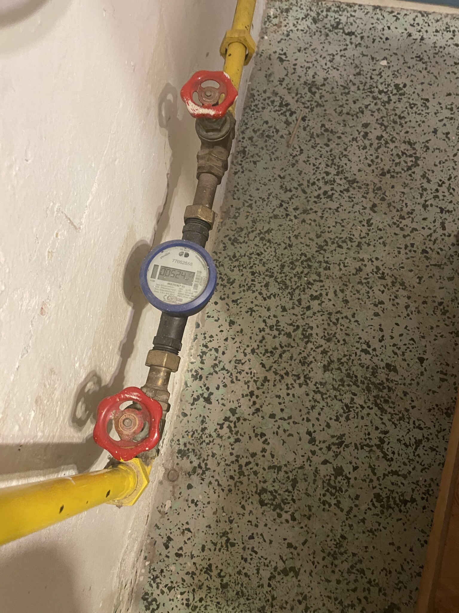

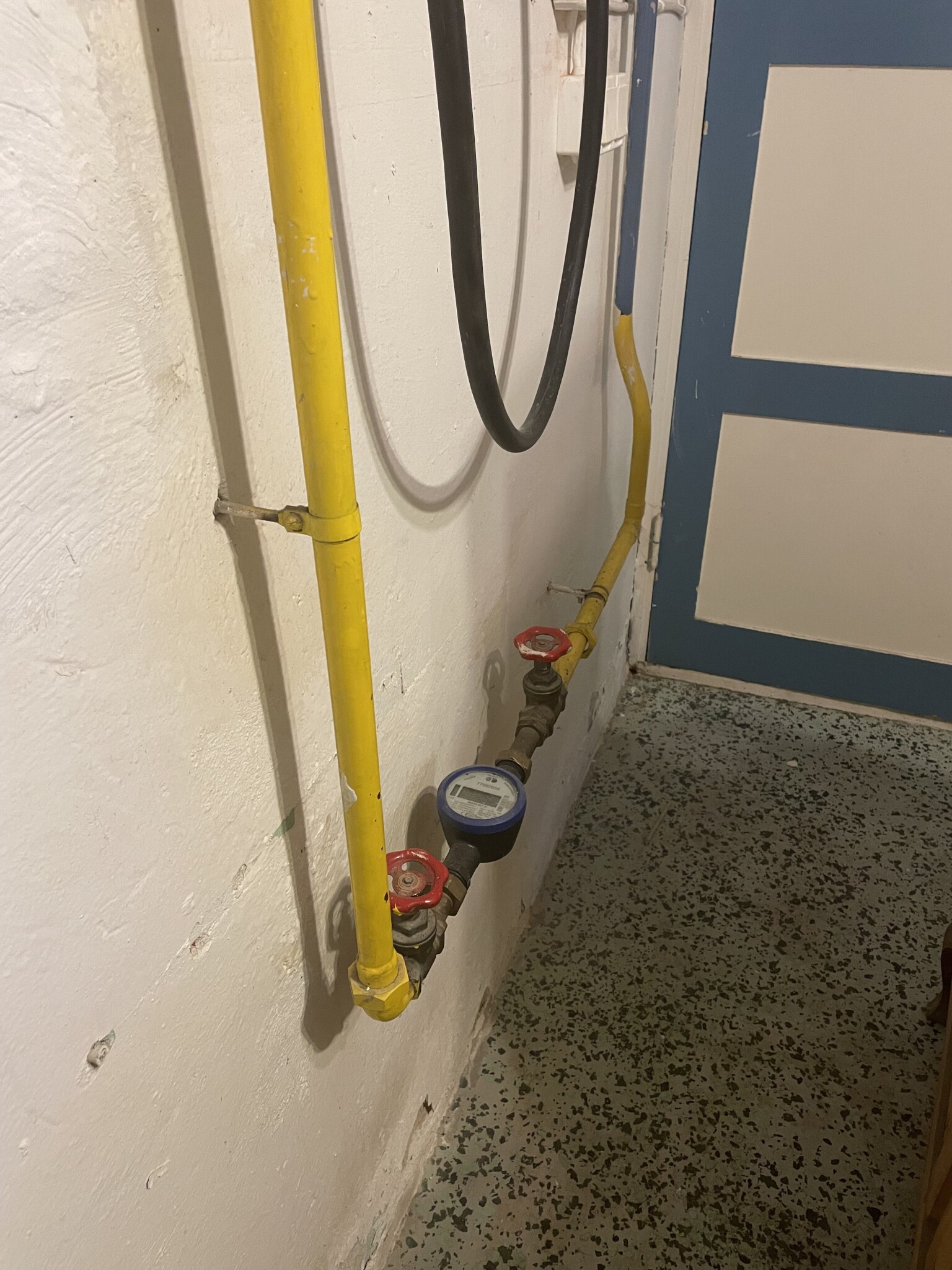

ja - helt rätt. Ventil före och efter finns liksom teleskopdel. Det sitter fast i vägg. det är ventilen innan i bilden som de påtalade behöver bytas ut - varav frågan
En bild på allt?
Jag skulle nog sätta en vattenmätarkonsol om jag byter något: https://www.rinkabyror.se/artiklar/ror-och-rordelar/vattenmatarkonsoler/
Det tragiska är att bef ventiler håller en hög kvalité. Var läcker den? Det är inte bara att byta packningen i den? Kan du stänga av vattnet innan utan att blanda in kommunvattenverk?

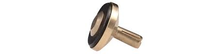

Då behöver du byta packning och ev brotscha sätet för den.
Packningen heter "kägla" när jag tänker efter?
Det är ingen stopp ventil , ock då sitter det ingen kägla , byt ut till två nya kulventiler så blir det bra, varför försöka laga och fixa gamla ventiler som är slut, det går fortare att byta till nya än fixa ,dona leta efter delar så blir det ända inte bra ???!!!
