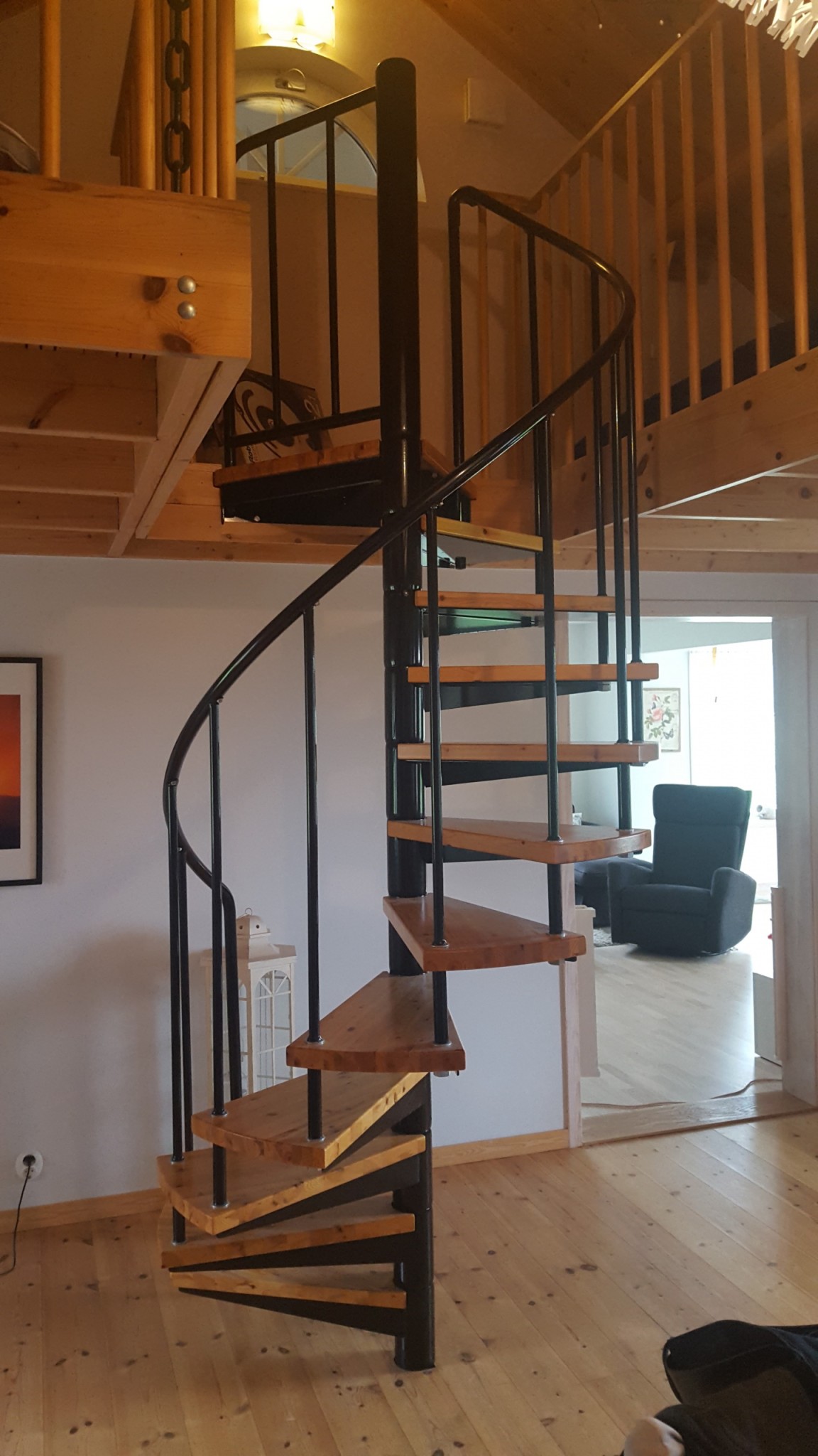

Vi ska montera ner en spiraltrappa som fanns i huset när vi köpte det. Tanken är att kunna sälja den när den är nermonterad, så vill ju helst inte behöva ta till vinkelslipen...

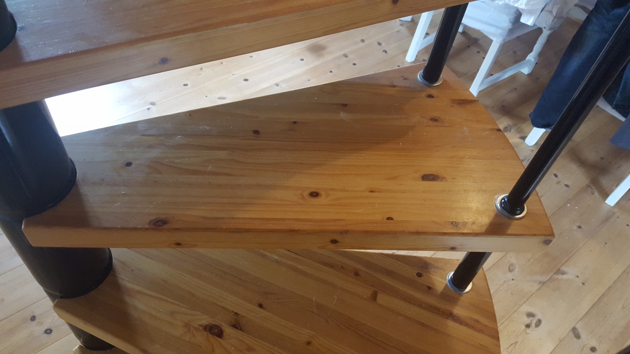

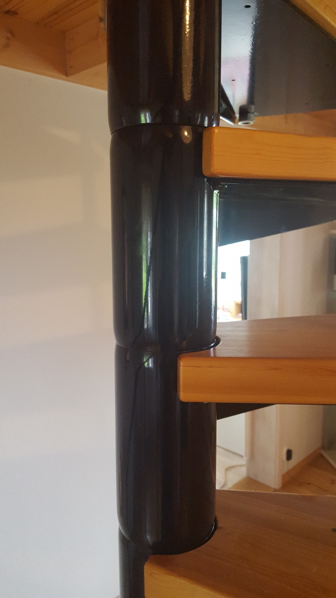

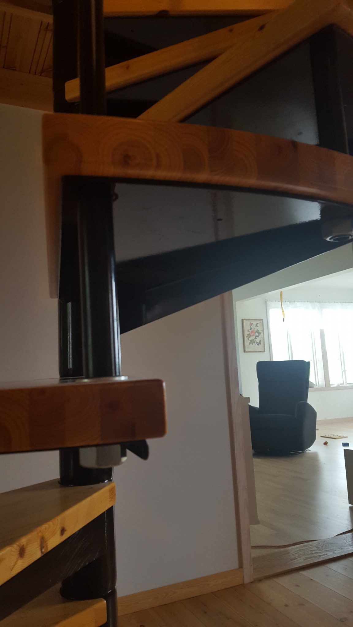

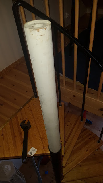

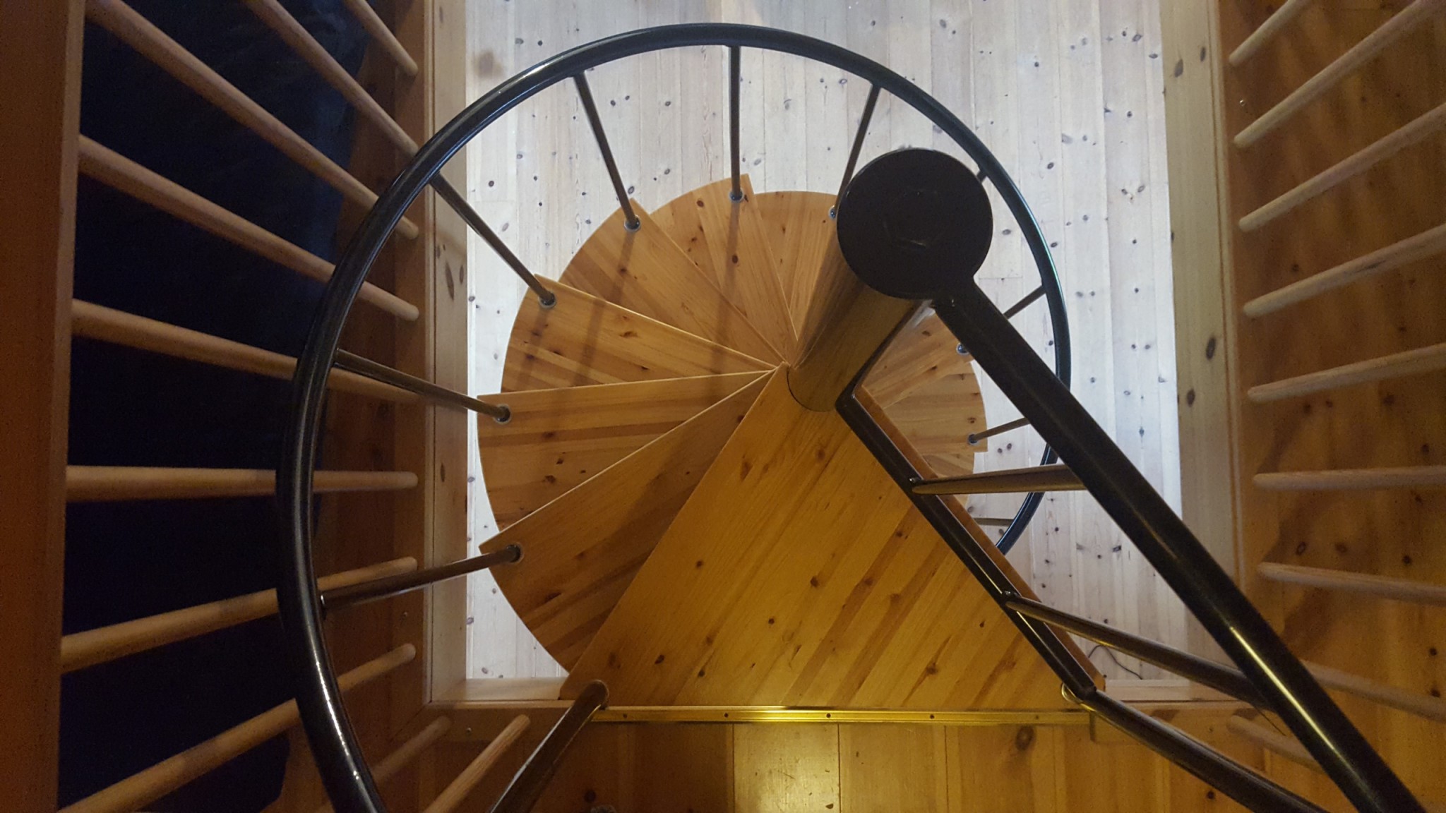

Plattformen och trapporna är ju byggda som segment, men när jag lyckades ta bort översta delen så verkar det som det går en helgjuten stång genom hela trappan. Vill ju helst inte behöva riva upp hela golvet heller... Tror ni att den sitter fast i plattan så den bär upp sig själv om man lossar översta plattformen som sitter i loftet, och kan lyfta av steg för steg från stången, utan att allt rasar? Eller måste jag bygga en ställning för att kunna montera ner den kontrollerat?
Är det någon som känner igen konstruktionen så jag kan hitta någon monteringsinstruktion? Eller tror ni den är specialbyggd för huset?
Eller det kanske inte går att få något för en sådan begagnad spiraltrappa så jag kan gå loss med vinkelslipen direkt?

Lossa bultarna så du kan få loss räcket, stegen ligger löst påträdda på mittstolpen som borde vara bultad i golvet.
Övre steget/stegen kan ev sitta ihop, men borde bara vara översta steget
