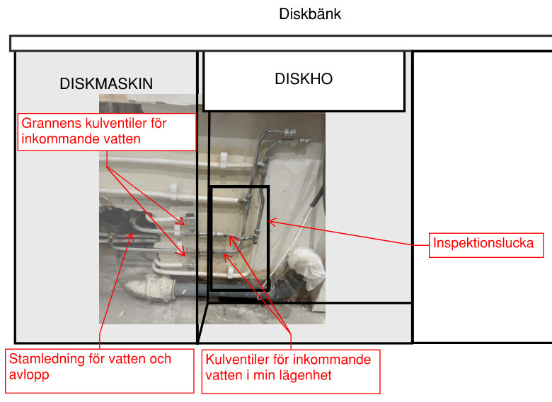

Hej, håller på och renoverar mitt kök och är inte jättenöjd med hur det ser ut idag. Går väl inte utifrån förutsättningarna att få till det med någon standard.
Såhär ser det ut, har försökt att rita upp hur det kommer att se ut. Finns gott om utrymme bakom diskbänksskåpet, då jag reglat upp en ny vägg på den befintlig väggen och gjort som en liten nisch vid rören.
Tänker spontant att detta känns enklast, och då får man väl iaf en godkänd installation inne i stommen under diskhon.
Ska även installera ett fuktlarm (fuktband på golvet och inne i diskbänksskåpet) som kommer kopplas till mitt inbrottslarm, så får en notis om det uppstår en vattenläcka.

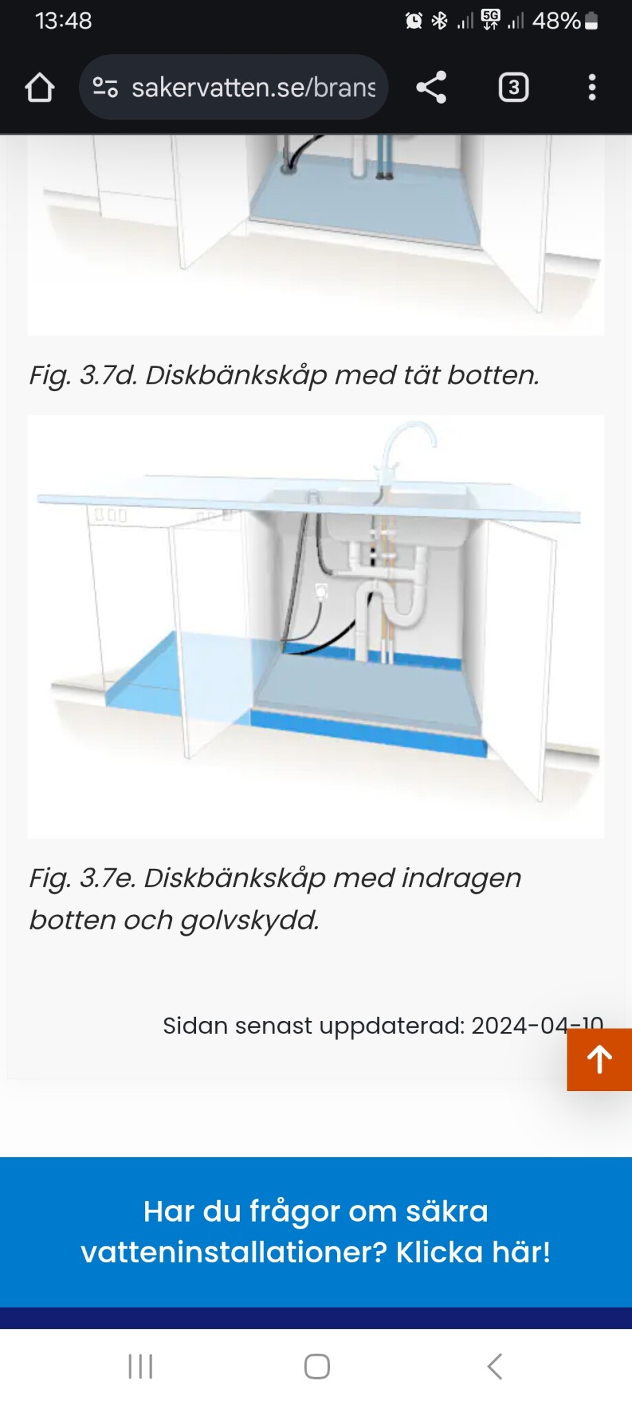

Det finns inget krav på att vattenrören ska gå igenom skåpets botten så du behöver inte dra om dem. Bilden är till för att illustrera att om de kommer genom botten så ska genomföringarna genom plasttråget vara tätade.
Sen finns det golvskydd som alltså ligger på golvet bredvid och hopkopplat med skyddet under diskmaskinen. Det kan ju vara lättare i ditt fall. Tollco har bra exempel.
Nischen bör kanske ha vattentät botten och ett skvallerrör som mynnar ut ovanpå ett plastskydd.

Tack för svar, då är det nog bäst att bocka rör som går in genom skåpets baksida.BirgitS skrev:
Det andra kring golv låter vettigt men svårt att få i nischen pga det gamla gjutjärnsröret.
Det ser minst sagt knivigt ut att få det 100% men istället för stt göra ett säkert skåp med "gömd skit" bakom så är det helt okej att göra det vattentäta direkt på golvet istället. Detta kan man göra med stuvbitar våtrumsmatta så man kan göra det mycket flexiblare än dom färdiga plastskydden.
Som sidnotering kommer du verkligen rymma diskmaskinen med så där mycket rör och ventiler bakom? Brukar vara svårt....
Tack! Okej, kör på våtrumsmatta, kan det vara en vanlig plastmatta eller måste det vara en våtrumsmatta?Rickard. skrev:
Ja, det är lugnt gällande diskmaskinen det är ca 15-20cm rum bakom diskmaskinen.
