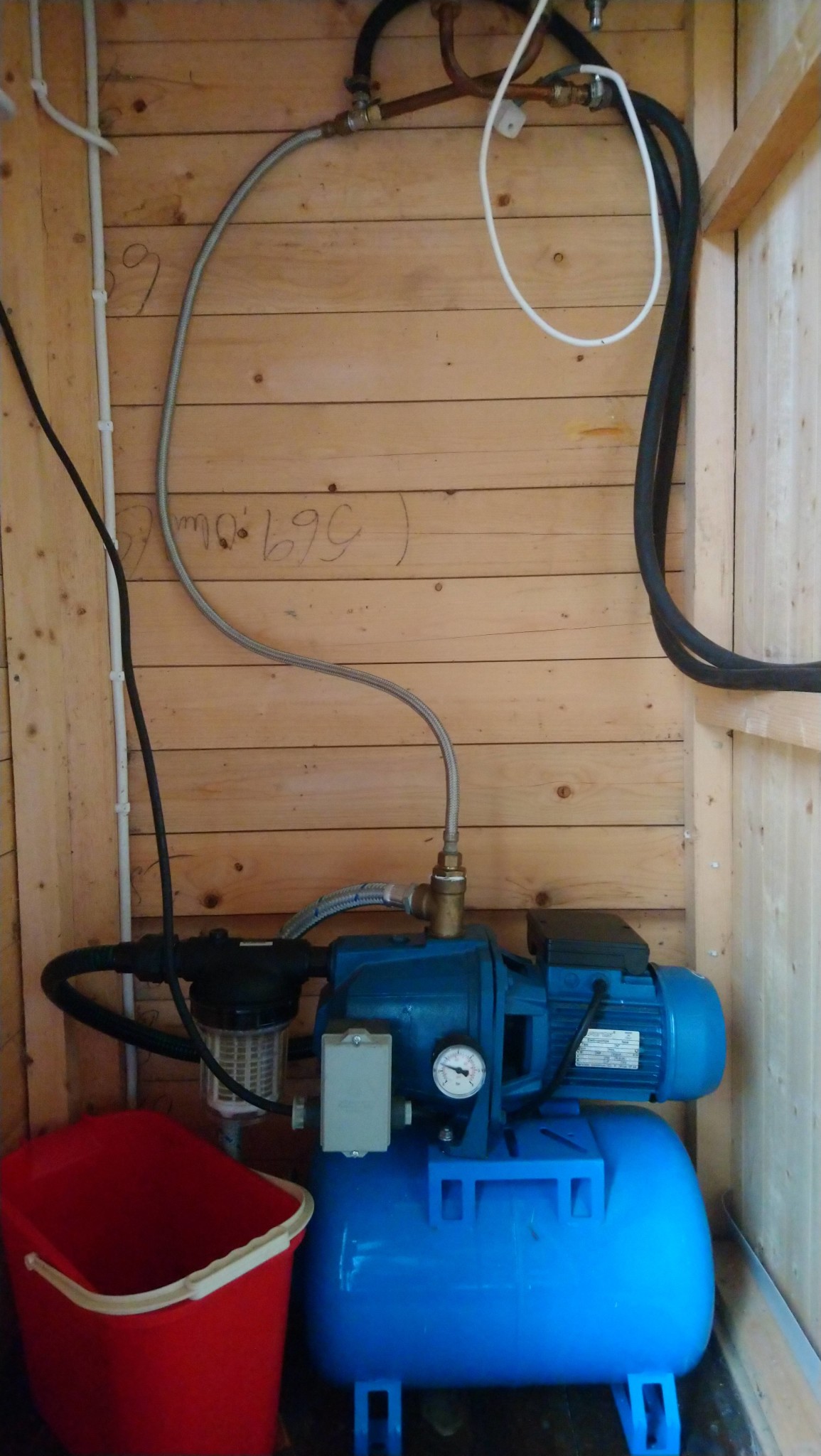

Har kopplat in hydroforpumpen mot varmvattenberedare å dusch, med sugslang förfilter hydroforpump v-beredare duschblandare, vid start av pumpen så är det nått som inte stämmer den bump bump bump tryck slangen hoppar är ganska tunn typ stålspunnen toa slang, kan det vara problemet, tryck mätaren går upp på ca 2 å pumpen typ hoppar å går tills den blir överhettad... Tacksam om någon kan hjälpa mig med problemet.

Har du fyllt pumpen med vatten först? Finns det en påfyllningsskruv på ovansidan nånstans?

Jodå det var de första jag gjorde, men vad händer sedan vid uppstarten? Har också öppnat duschblandaren för luftning men problemet oförändrat... Hjälp!

Om pumpen fortsätter att gå så låter det ju som att den inte får tag i vattnet. Är förfiltret synligt/genomskinligt så du ser om det är fyllt med vatten?
Är avstängningsventilen under varmvattenberedaren öppen? Men om den är stängd så borde pumpen slå av.

Jag har monterat biltema 1L Förfilter å där finns fyllt med vatten, det är ju pump driften som går som gammal tändkule båt

En blå luftkompressor med tryckmätare och slangar i ett förråd med träväggar och en röd hink.
Det där är vad som brukar kallas pumpautomat. Men någon hydrofor har du inte.
Jag begriper inte riktigt beskrivningen riktigt. Går pumpen kontinuerligt?
M
Det låter som den står och hackar. Kanske har den skurit eller har det fastnat skit i impellern så den inte går runt.
Pumpen ska ju låta wrrrrrrr och inte bonk bonk bonk som en tändkulemotor.
Men det ska inte vara nåt problem med dimensionen på tryckslangen. Jag har också en sån slang direkt efter pumpen.
Ja den går tills jag drar ur kontakten verkar gå lite som en jojo å tungt på nå vis

Kommer det inget vatten när du öppnar kranen i duschen? Eller stöter det fram vatten?

Får jag få fram vatten i duschen om pumpen är trasig?

Ja går tills strömmen bryts

Vad händer när du öppnar kranen i duschen? Är det helt dött eller hostar det ut vatten i stötar?
Jag tycker att det låter som att den går stötvis snarare än kontinuerligt. Finns det luft i hydropressen?

Verkar funka med vatten där lite svårt att avgöra om flödet är stötvis, har ej duschslangen på plats än (ej inköpt)
