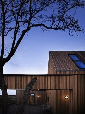

Har kollat lite på hus där man lagt värmebehandlat trä, tex ThermoWood, på både fasad och tak.
De allra flesta hustillverkare verkar köra mest på vanlig målad panel med vanliga takpannor alt. plåttak.
Finns det några hustillverkare som använder detta material mycket eller som är lite inriktade på det? Tror ni de annars att Eksjöhus, Fiskarheden eller you name it-firma skulle lägga tak eller panel av värmebehandlad furu om man bad om det?

Ska inte vara några problem, enda som kan vara problem är garantin på virket, mot torksprickor och så, taket under den värmebehandlade panelen byggs som ett godkänt tak även det.( Papp eller duk.) då har du även dina 10 års garanti mot läckage.

Kanske är jag otydlig. Jag söker alltså hustillverkare som bygger och använder värmebehandlat trä på fasader och ev även på tak.
T
Hus tillverkare kan vara svåra att hitta, men du kan välja en egen takläggare även om du ska köpa ett Myresjöhus,Fiskarheden osv, välja bort takpannor och gör ett pris på trä tak istället , som många gör just med bandfalsat tak, den ingår inte heller hos hus leverantörer,
Samma med fasaden, välj bort orginalfasaden, välj ditt val istället, du får prisavdrag som du kan använda till den nya fasaden,den kan husleverantören montera. ev taket också, men just svårare tak brukar gå till takläggare.

Hittade en firma: reformhus som byggt det första, men vet inte om jag gillar deras lösning med PIR-isolering.
