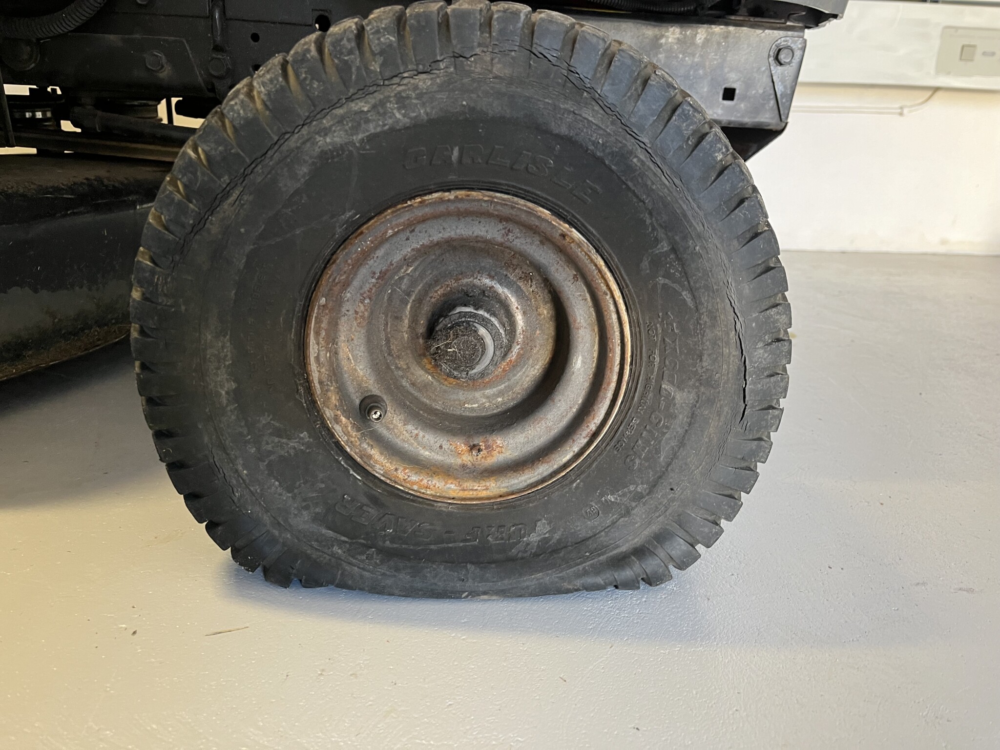

Jag har en gammal traktor, årsmodell 2012. Som skulle behövas piffas till inför våren. Två frågor.

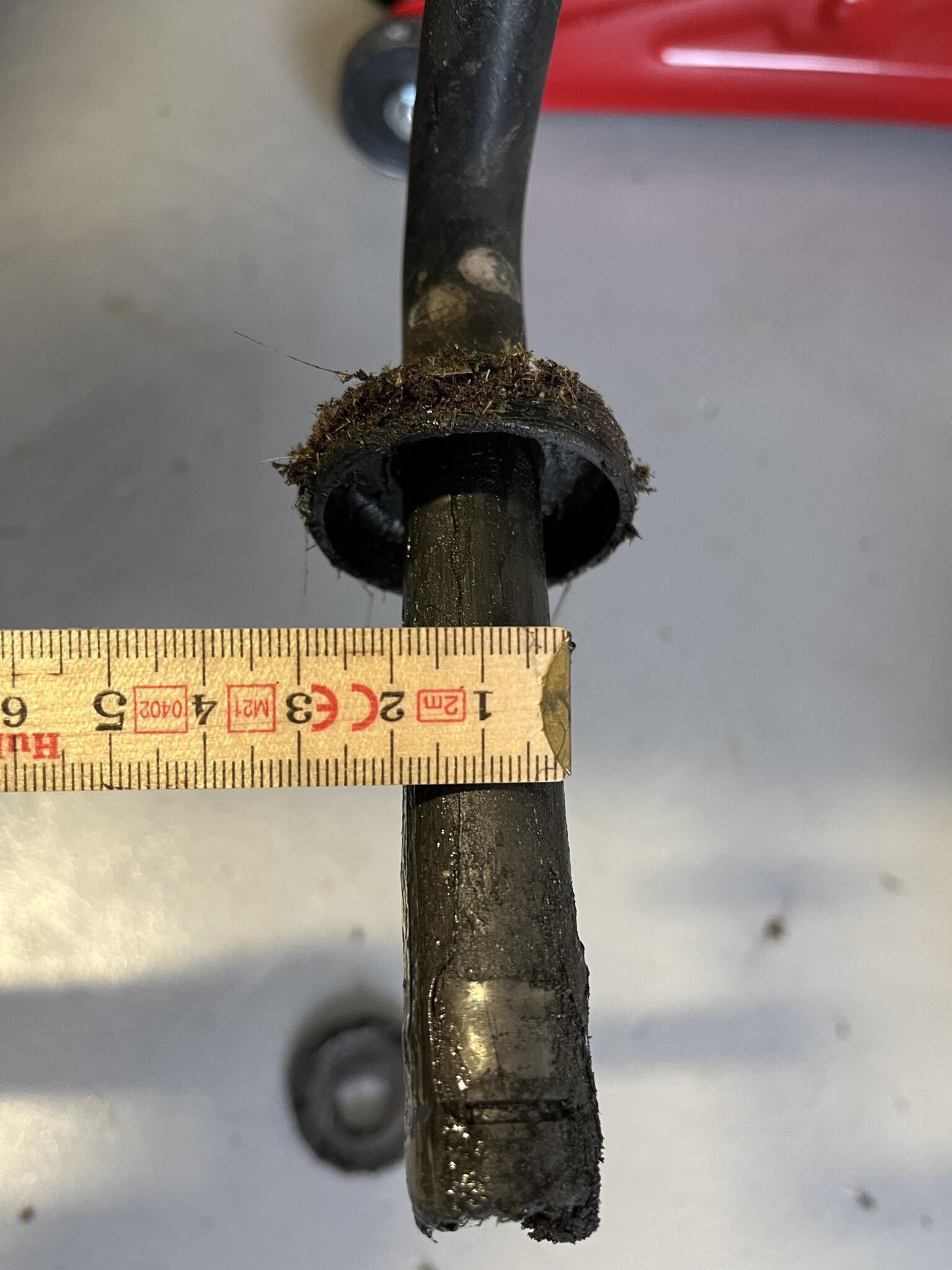

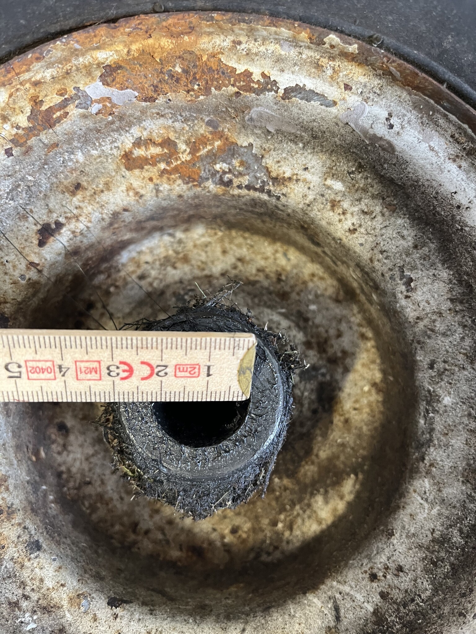

1, självaste hjulaxeln för framhjul är ca 19 mm medans diametern på hjulet är ca 22 mm… med andra ord, glappar ganska kraftigt. Någon typ av glidlager/bussning behöver till, men jag kan inte hitta någon bra sprängskiss? Har också försökt och hitta någon typ av glidlager/bussning eller vad det heter som täcker glappet mellan 19 till 22 mm utan att fått till det bra. Någon som haft lika problem och löst det? Eller vet produktion till originalslitdel?

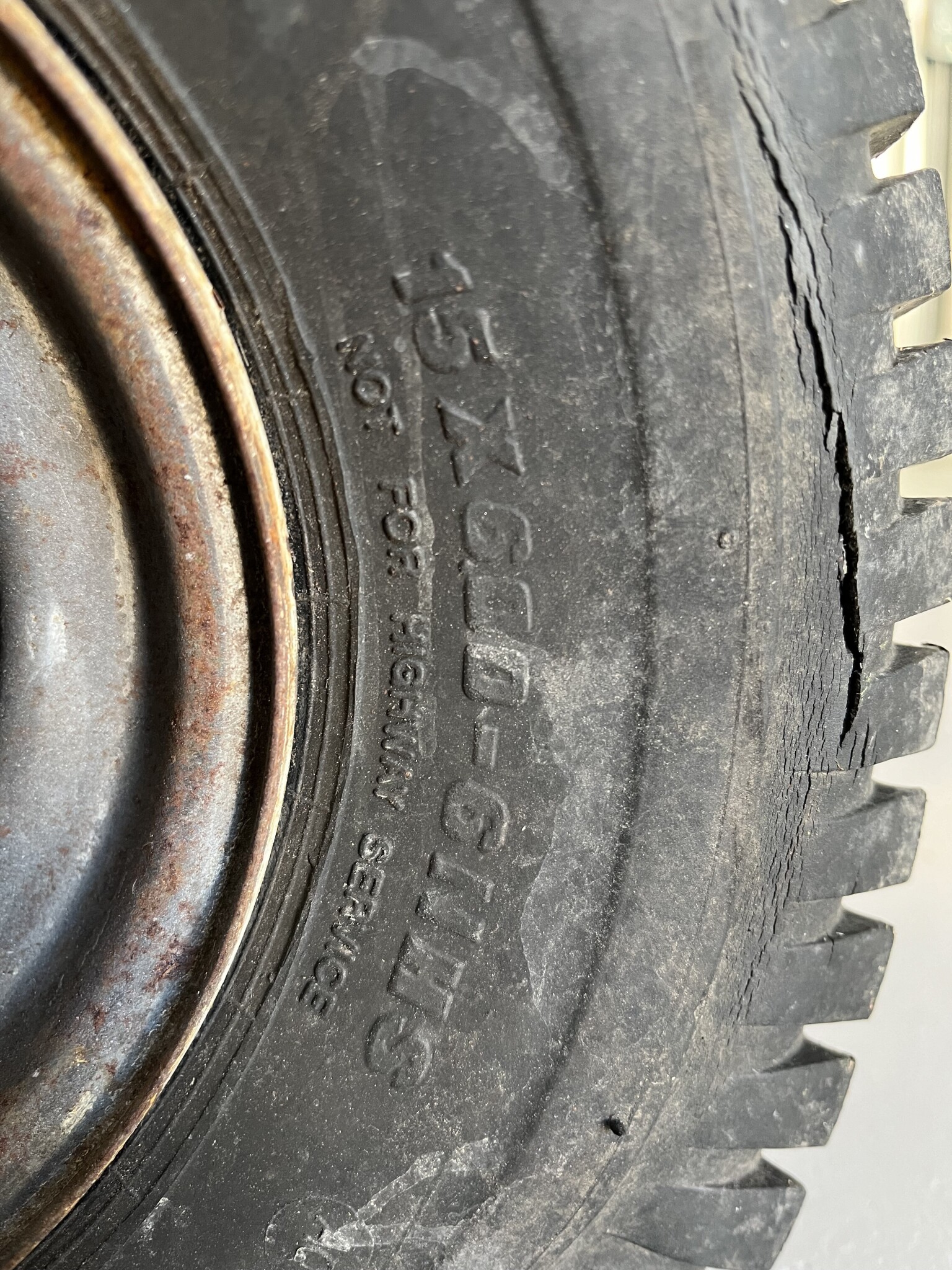

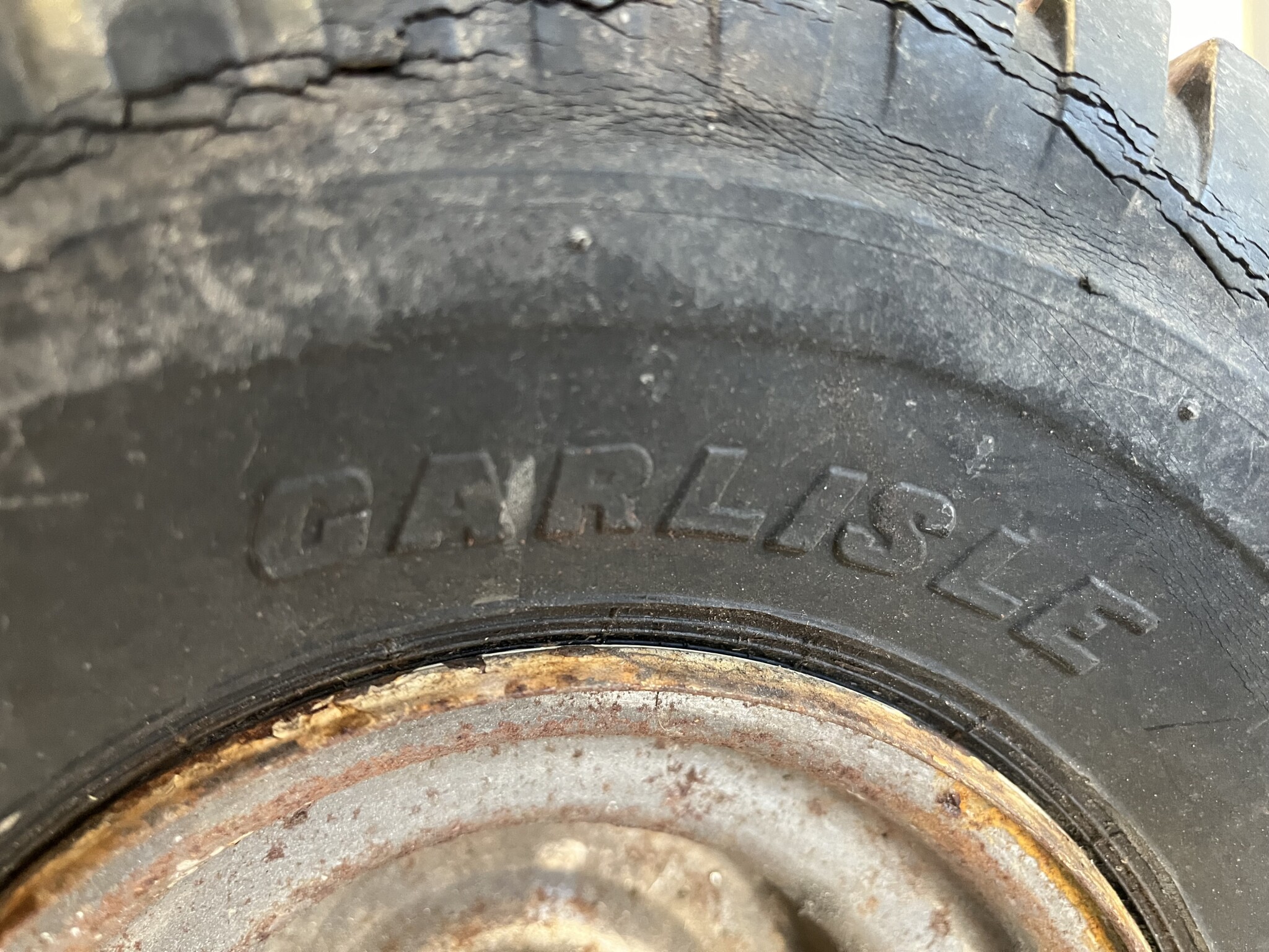

2, däcken har sett sina bättre dagar. Alla fyra. Pyser ur luft. Tror ni det funkar att be en däckfirma lägga i innerslang? Helst skulle man vilja köpa nya både däck och fälg. Men kan inte hitta några i vettig prisklass i rätt dimensioner.
Några tips?
  • Slitet framdäck på gammal traktor, rostig fälg och glapp vid hjulaxeln synliga. Behöver ny glidlager/bussning och möjligtvis innerslang.
  • Närbild på fälgcentrum av en gammal traktor med mätsticka som visar diameter på 22 mm med slitage och rost runt hålet.
  • Närbild på en hjulaxel som mäts med en linjal, visar runt 19 mm i diameter, omgiven av smuts och fett.
  • Närbild på ett slitet traktordäck med texten "15x6.00-6NHS" och synliga sprickor i gummit.
  • Närbild av slitna traktorhjul med texten "CARLISLE" synlig på däcksidan, visar sprickor och rost på fälgen.

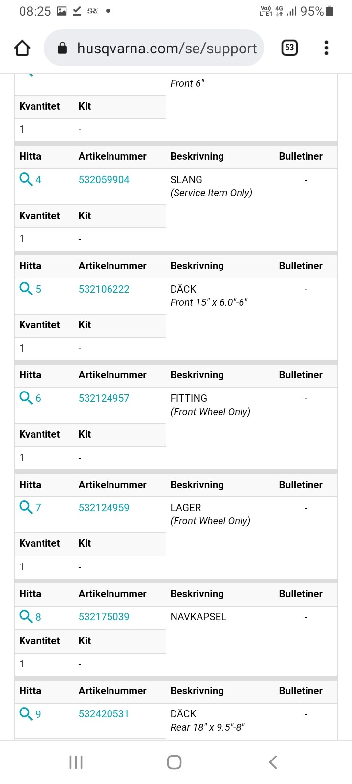

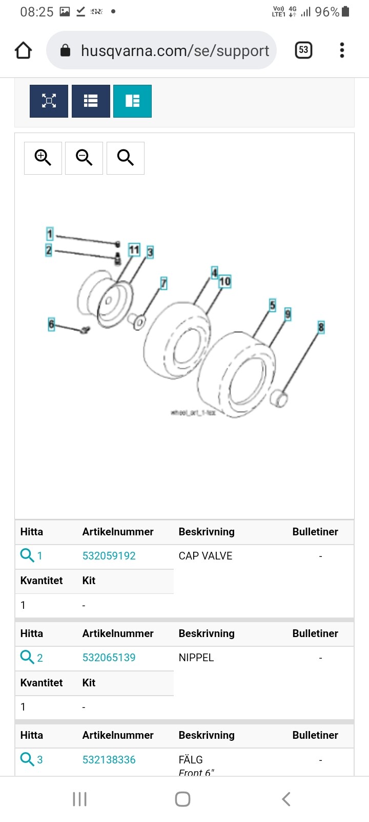

Hade kvar en bild på en sprängskiss som jag inte hittar längre.
Men det är ju (del nr 7) som du behöver. Jag köpte den delen förra året på husqvarna. Försäkra bara att du får rätt, för art-nummerna hade ändrat senast, så jag fick fel bussningar hem.
Däcken är bara att köpa nya på däckfirma. ta med dig däcken, så fixar dom det. Tror inte att det är slang i dom.
Några tips?
Innerslang är aldrig fel, då är det inte heller så knussligt med fälgen.
Sökte på 15x6.00-6 på amazon.se och fick upp en massa alternativ. Inklusive med fälg som ev. passar (3/4").
