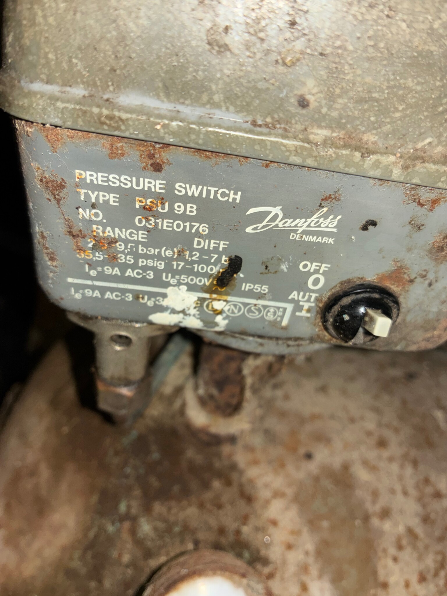

Jag har en gammal KGK kompressor som går bra förutom att luften släpps direkt ifrån avluftningen på tryckströmbrytaren när kompressorn är fylld.
Det är en Danfoss PSU 9B som inte tillverkas längre och avluftingsventilen, nedåt vänster i bilden verkar inte gå att få tag i hellre. Förutom att köpa en ny brytare (kostar mer än kompressorn är värt) kan man laga den? Tänkte fråga om nån har erfarenhet innan jag plockar isär den.

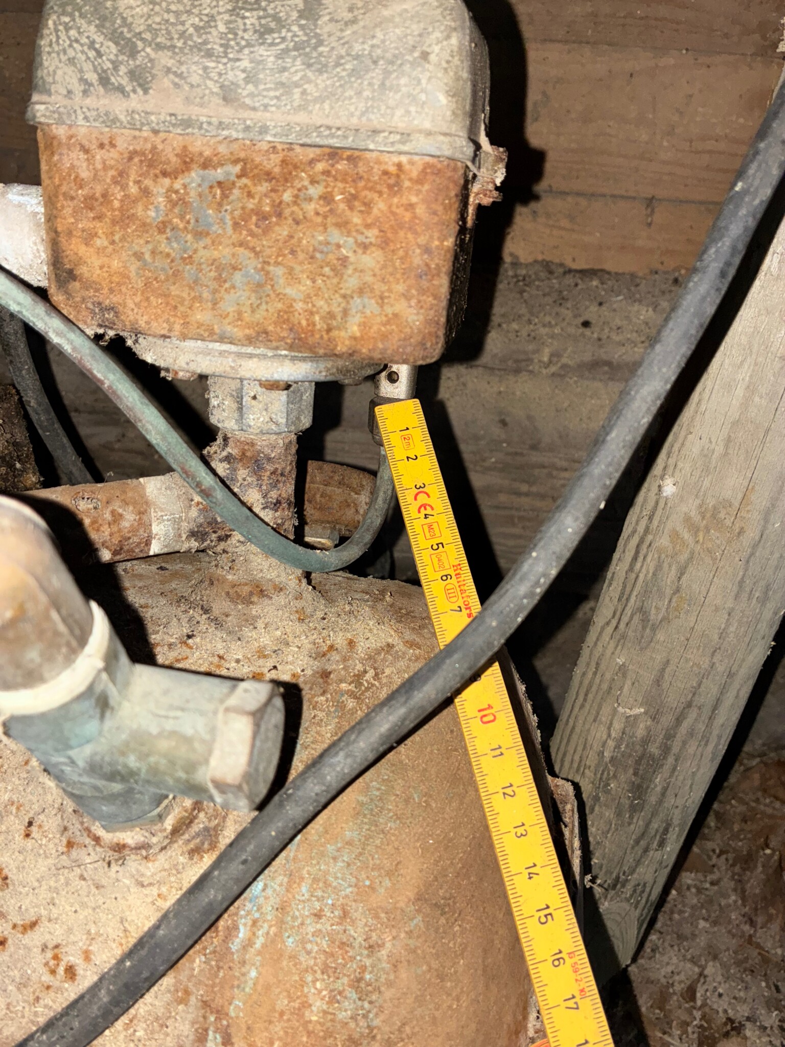

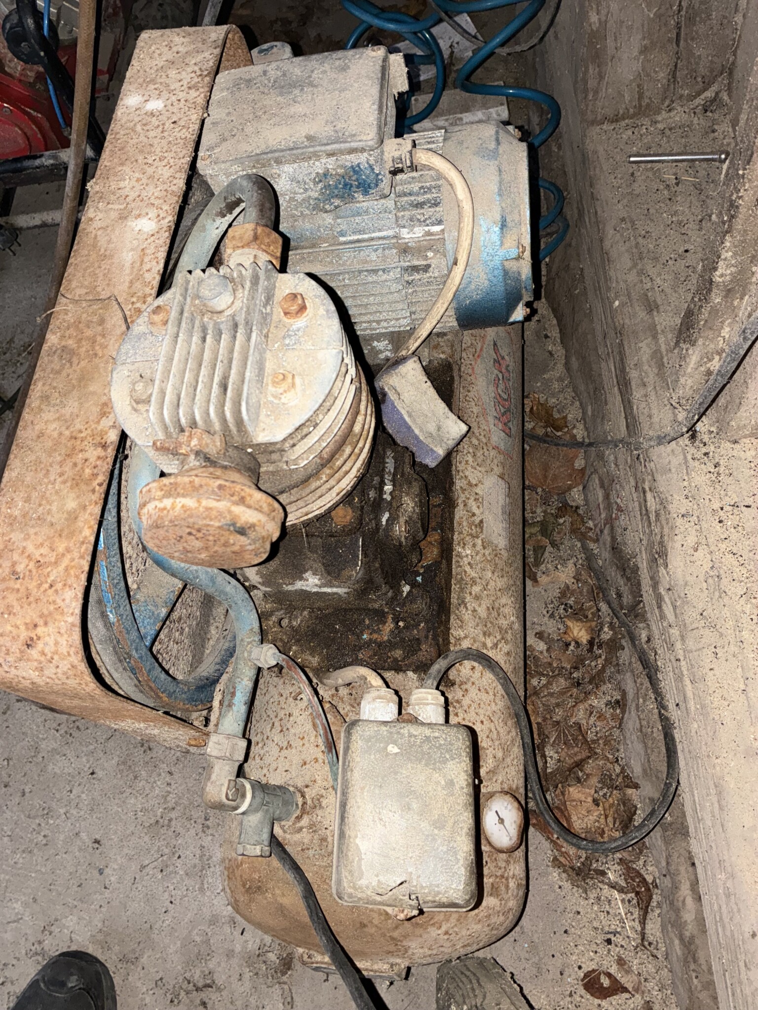

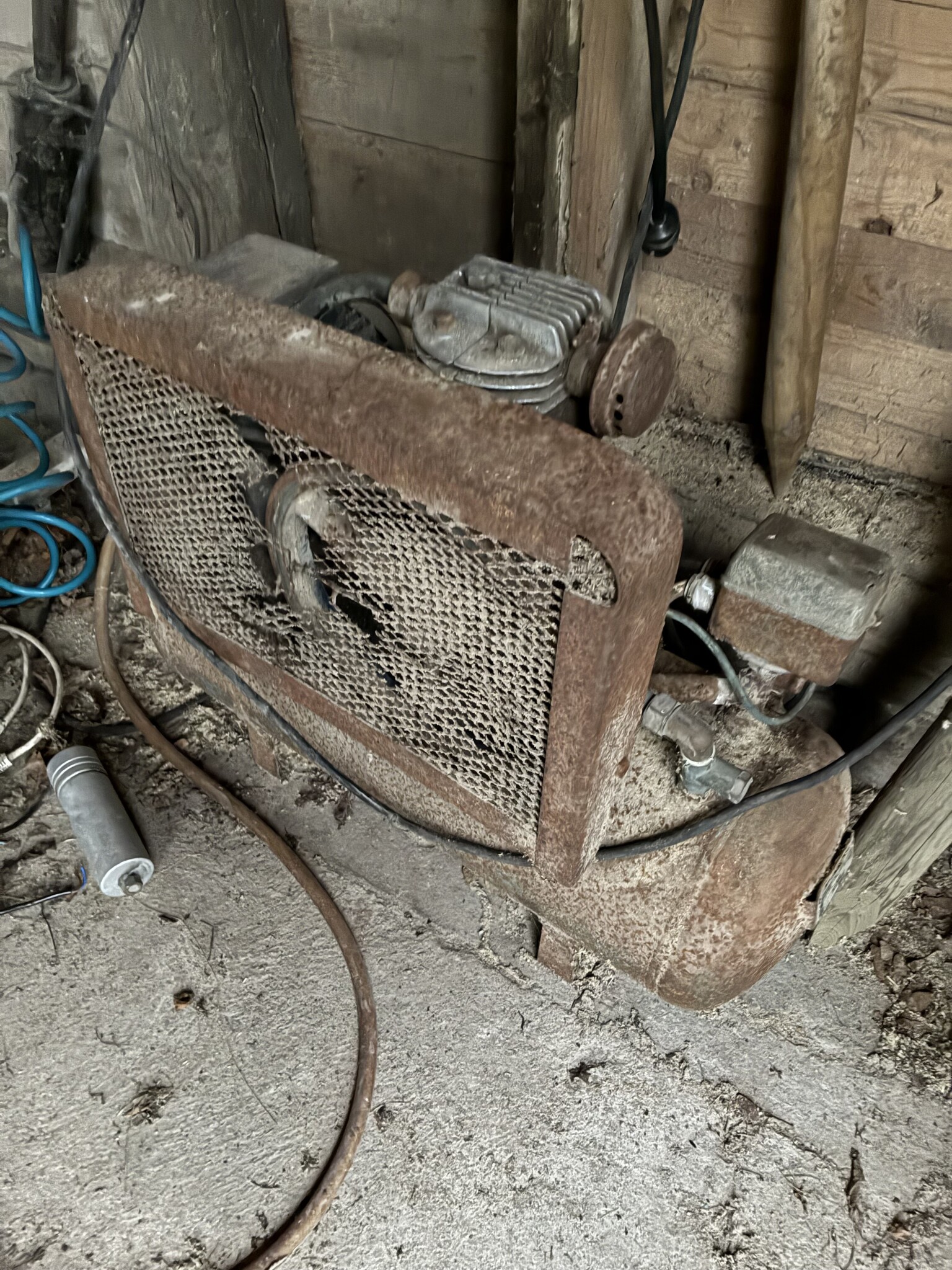

Inte den finaste kompressor men den går.
Luften läcker från ventilen vid tryckströmbrytaren. Från vad jag har läst så är det en avlastningsventil/avluftningsventil.
Den ser ju "liiiiite" ledsen ut men frågan är om den läker vid tryckströmbrytaren hela tiden.
Prova om du får upp lite tryck i tanken att bryta strömmen så att motorn stannar.
Läker det då är det backventilen som är otät.
Z
Jag skulle vara lite försiktig med den där trycktanken, kan bli en jäkla smäll om den brister.
