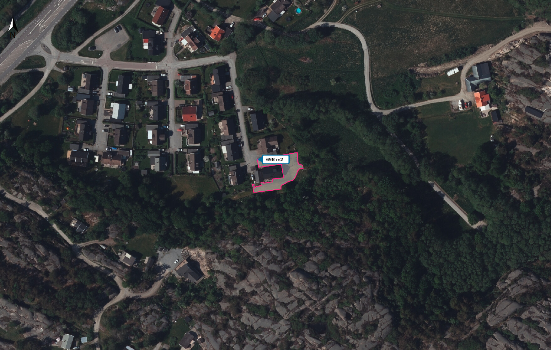

Hej på er!
Jag trodde aldrig det skulle hända men har börjat kika på gräsklipparrobot.
Modellerna jag kikat på är Husqvarna 305E Nera EPOS och 310E Nera EPOS.
Jag kommer troligtvis att göra om lite av stenläggningen samt göra en tillbyggnad av uterum kommande år varför jag funderar på en klippare med slinglös teknik, och då helst Husqvarna för att jag tror att det är ett bra fabrikat på sikt gällande tillgång till reservdelar och service.
Säljaren jag pratade med rekommenderade 310E för att den har kraftigare motorer och bättre kapacitet i det mesta vilket på sikt skulle göra ett den håller längre. Låter rimligt om det stämmer..
Det jag funderar mest på är om jag behöver referensstation eller inte.. Som jag förstår när jag läser på nätet så har klipparen en GPS mottagare som dessutom får korrigeringsdata från wifi om täckning finns. viktigt, då GPS inte alltid är helt exakt beroende på täckning och rådande världsläge.Dock menade säljarens installatör på att wifi endast är till för uppkoppling för connect appen för att styra och övervaka klipparen. För att få korrigeringsdata behövs referensstationen!
Jag har stort förtroende för butiken och personalen och vill köpa klipparen hos dem men jag är inte säker på att de har alla fakta i de här funderingarna. I alla fall som jag tolkar det på Husqvarnas hemsida där det står: ”Korrigeringsdata för satellittekniken tillhandahålls via Husqvarna Cloud utan extra kostnad. Om du inte har Wi-Fi-täckning över hela gräsmattans yta måste du köpa RS1-referensstationen” Så därför tänkte jag kolla här om någon har erfarenheter i att köra utan basstation och kan råda mej i frågan.
Även om det är klokt att gå upp till 310:an. Kanske mest för pengarna är 305 plus referensstation..?

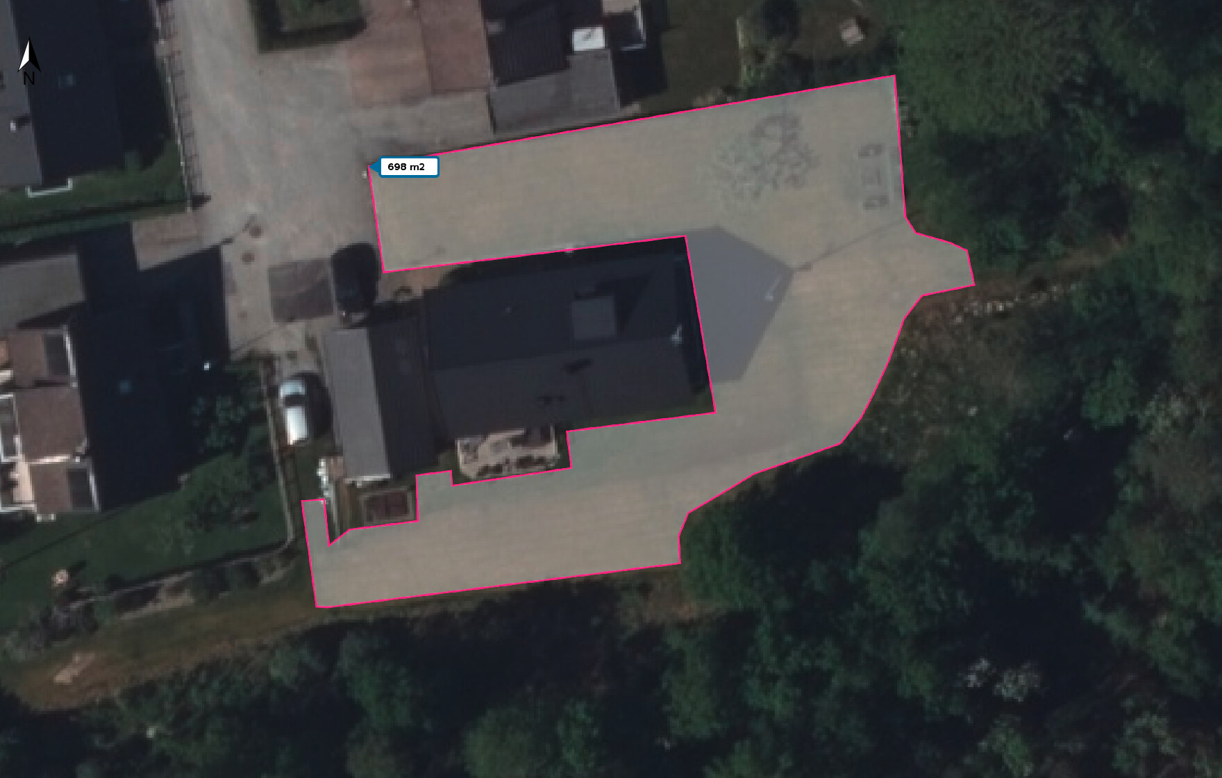

Gräsmattan som skall klippas är vid en snabb mätning med lantmäteriets karttjänst i runda slängar 700m2. Ganska raka linjer och egentligen bara ett fruktträd och en flaggstång som hinder. Övriga avgränsningar följer antingen stenläggning, altan eller gräns mot gräs som inte klipps. Där finns en slänt som på sin brantaste del kanske inte funkar att klippas men för övrigt är det som sagt en fin och enkel yta. Svårt att säga hur GPS täckningen är på hela klippytan men det är ändå en bit till höga träd och annat Inget problem att få bra wifi till hela ytan. Bifogar två bilder som visar hur det ser ut.
Som sagt, alla kloka råd från er med erfarenheter i det här tas tacksamt emot!
Go fredag på er!
/ Per

Jag ska göra ett test med en 310E Nera i helgen med epos cloud. Det ska tydligen vara bra wi-fi runt hela gräsmattan, om det inte fungerar så får man sätta i ett 4g connetkort.

Smidig installation,allt flöt på bra, bra wi-fi mottagning runt hela tomten. Nu får den klippa hela helgen så vi får utvärdera testet till veckan. 305 och 310 samma robot men 305:an tidsbegränsad till 15 timmar / dygn.
Grymt, tack! Låter som du har ungefär samma förutsättningar som jag. Ok så samma maskin.. butiken jag pratade med menade på att det var stor skillnad på dem. Bland annat kraftigare motor och större allt. Tyckte det lät konstigt då det bara skiljer några tusenlappar.. hur resonerade du när du valde 310?S sevenfifty skrev:

Nu när jag läst lite vidare här på forumet förstår jag att du installerar dessa maskiner och inte "bara" råkat installera och testa maskinen jag funderar på. Hoppas det är OK att jag frågar på lite ytterligare..
Gräsmattan är som sagt ca 700m2 men kommer sannolikt bli lite mindre då jag hoppas kunna förlänga altanen på baksidan och bygga uterum. Det kommer kanske även bli lite annorlunda plattläggning på framsidan som också kommer ta lite gräs i anspråk.
Så mina tankar är om jag kanske skall snåla lite och köra på 305:an då det som du säger inte skiljer något hårdvarumässigt utan bara olika klipptid. Har inte tänkt så mycket på just klipptid men kan nämna att jag varken har småbarn eller annat i trädgården som kan tänka spela in i frågeställningen (Alltså att det är klippförbud vissa timmar/dagar). Är inte heller ute efter att hela mattan måste vara tiptop klippt alla dagar, hela tiden. Eller missar jag något annat som gör att jag skall gå upp till den större med mina förutsättningar?
