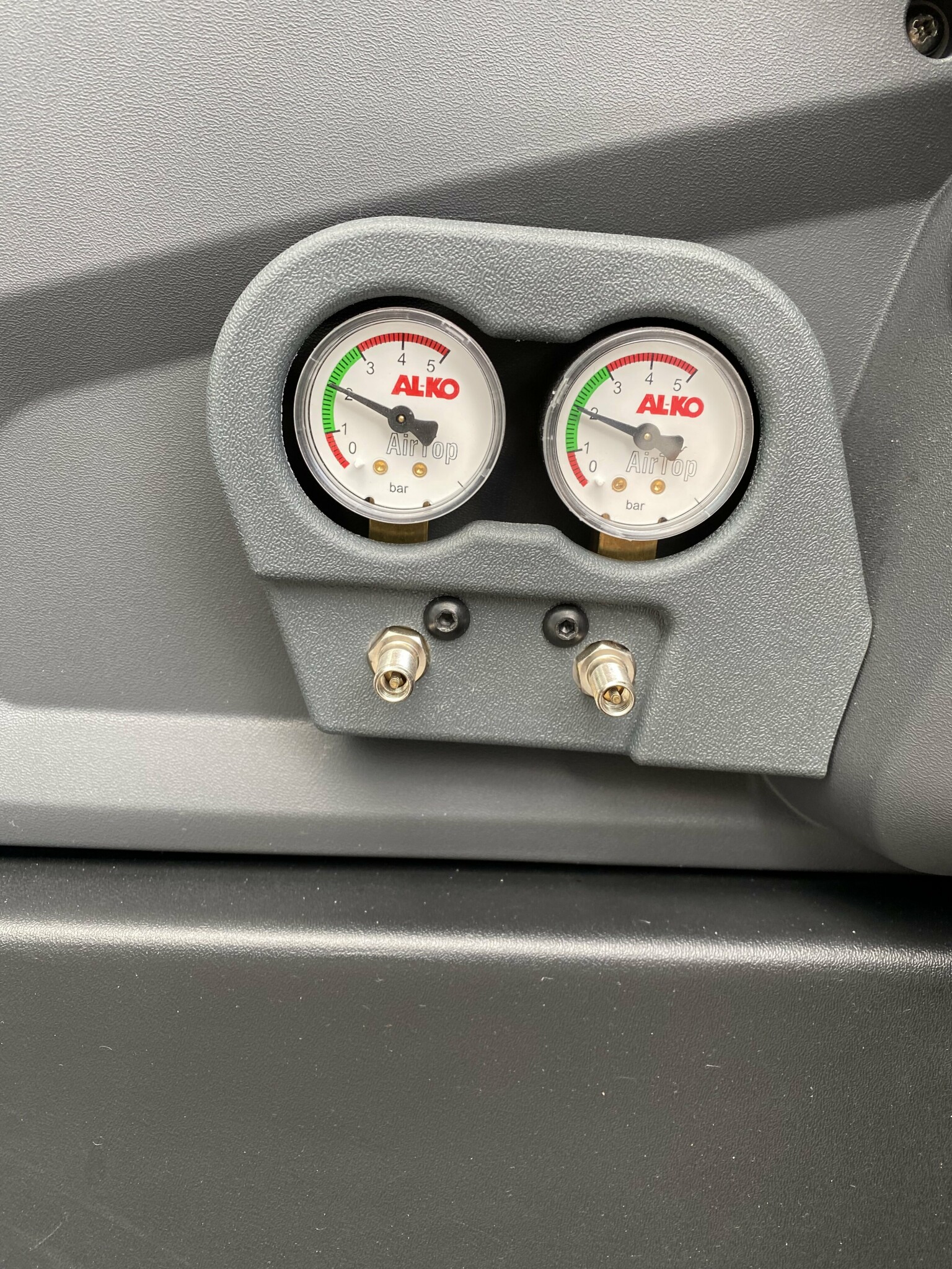

Svärfar har precis köpt en relativt ny husbil och kört hem till oss, och nu är jag och min sambo ute en runda. Det som slagit mig är att båda mätarna (AL-KO) under förarstolen pekar på 0 bar, vilket jag tolkar som att bälgarna är tomma. Bilen känns också väldigt stötig. Jag hittar inga kontroller till något självreglerande system och hör ingen kompressor jobba.
Under mätarna sitter två ventiler (typ schräder/bilventil), kan jag fylla på med luft här på en mack? Vi har ca 20 mil att köra hem så om det går så gör jag gärna det innan…

Det låter som ett manuellt luftsystem, alltså ni fyller luft själva på macken eller med medhavd kompressor.

Det låter rimligt. Såhär ser mätarna ut, så tomma är de

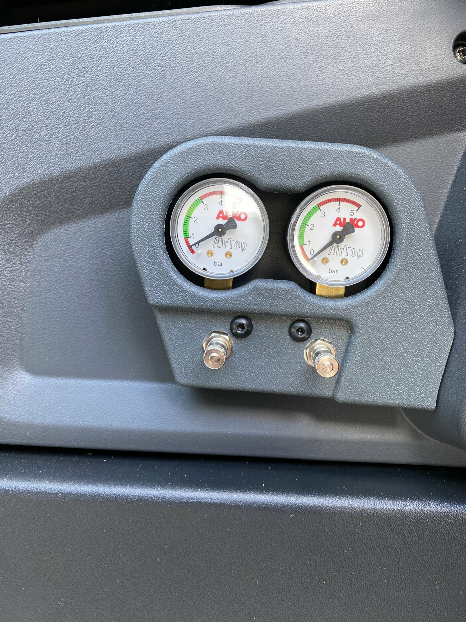

Och nu fyllda!
