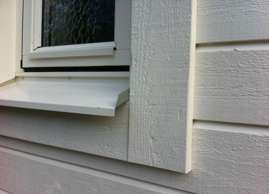

Hur vika fönsterbleck där fönster möter altandörren?
Misstänker att du menar "läppen" som ligger 45grader mot droppnäsan? Där säger jag bestämt nej, brukar bli en vass kant som små barn kan skära och rispa sig mot, eller kläder fastna på om klippet löper mitt i vinkeln. Såhär brukar jag göra och än så länge har ingen besiktningsman klagat.SBH skrev:

kör du med alu. plåt är det helt okej.Goteborg skrev:
min plåtslagare använder hellre aluplåt.Goteborg skrev:
då han klipper å viker viker han in den.
så klart är utsidan snabbare, men inte snyggare.
sen tyckar han att det risk den klippta ytan rostar
materialvalet är ju upp till beställaren. Då jag mestadels jobbar på stora entrepnader som lägenhetsbyggen och skolor är det mestadels stålplåt och zink som gäller på bleck. Ang, klippet i hörnet prioriterar jag en mjuk övergång precis i hörnet så "flärpen" vill jag ha 45grader utanpå. Sen undrar jag varför det skulle rosta mer där än på andra råkanter? T.ex gavel upp? Råkanter längs hela blecket, varför skulle det rosta mer med alt 1 lösningen i hörnet än på en gavel upp?SBH skrev:
Du får dutta lite färg på hörnet om du upplever det jobbigt.
min plåtslagare jobbar även han med stora beställare.Goteborg skrev:materialvalet är ju upp till beställaren. Då jag mestadels jobbar på stora entrepnader som lägenhetsbyggen och skolor är det mestadels stålplåt och zink som gäller på bleck. Ang, klippet i hörnet prioriterar jag en mjuk övergång precis i hörnet så "flärpen" vill jag ha 45grader utanpå. Sen undrar jag varför det skulle rosta mer där än på andra råkanter? T.ex gavel upp? Råkanter längs hela blecket, varför skulle det rosta mer med alt 1 lösningen i hörnet än på en gavel upp?
smaksak bland er plåtstagare hur ni gör.
jag tycker också att det är snyggare med bakvik
sen händer mera att är uppåtvik på fönsterplåtar ( http://www.familjehus.se/admin/pics_529/fönsterplåt-foder.JPG )
och i bakkant där gör du säkert på ett annat sätt än min plåtslagare
Förstår inte riktigt vad du vill komma fram till? Annat än att olika plåtslagare har olika tillvägagångssätt och visst stämmer detSBH skrev:
