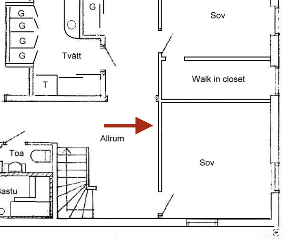

Jag tänkte ta ner en vägg inomhus och öppna upp. Hur tar jag reda på om väggen är bärande? Hur vet jag om jag kan ta ner väggen?
Magkänslan säger mig att den inte kan vara bärande. Men jag har ju noll koll så vill vara säker
Här är en gammal ritning jag hittat från förrförra ägaren, såhär ser det ut idag:

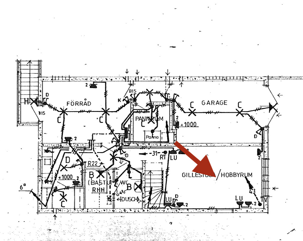

Här är en ritning jag hittat som är urgammal, osäker på sedan när:
Där finns den väggen inte alls (vilket talar för att det borde vara lugnt att ta ner.
Vad tror ni?

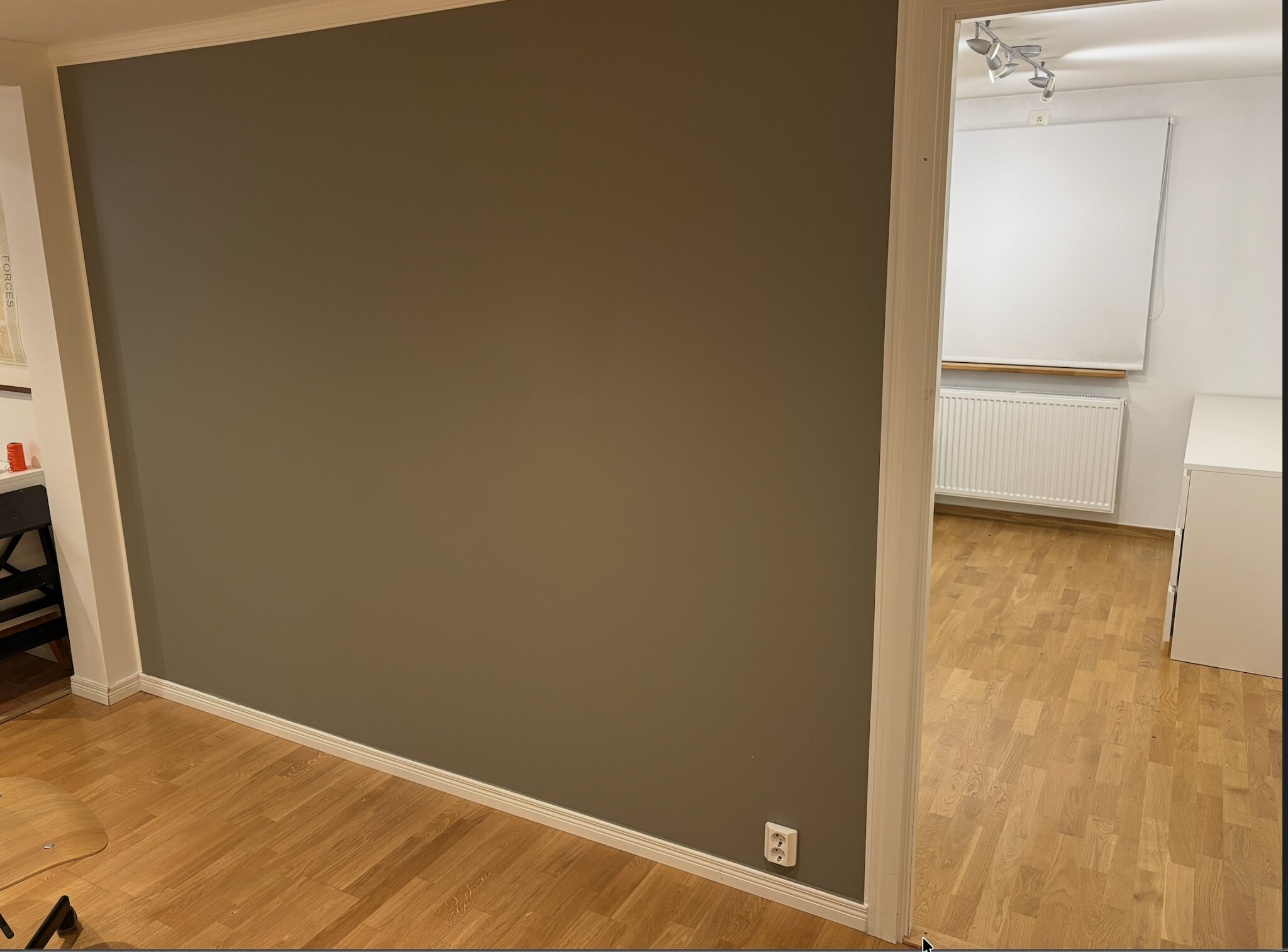

Är det bara för mig att öppna upp försiktigt. Plocka ner gipsskivor etc och sen ta in en elektriker för att koppla bort strömmen som är i väggen?

Bärande väggar tillkommer sällan efter att huset är byggt, om man inte har byggt om väldigt mycket, så just den väggen borde ju gå bra att ta bort. Dock så kan hörnet mot klädkammaren och allrummet innehålla en bärande pelare, eftersom de förhoppningsvis har gjort en avväxling när de rev en bit av den bärande garageväggen.
Ok! Men det borde i så fall vara rätt uppenbart när jag öppnat upp?BirgitS skrev:
