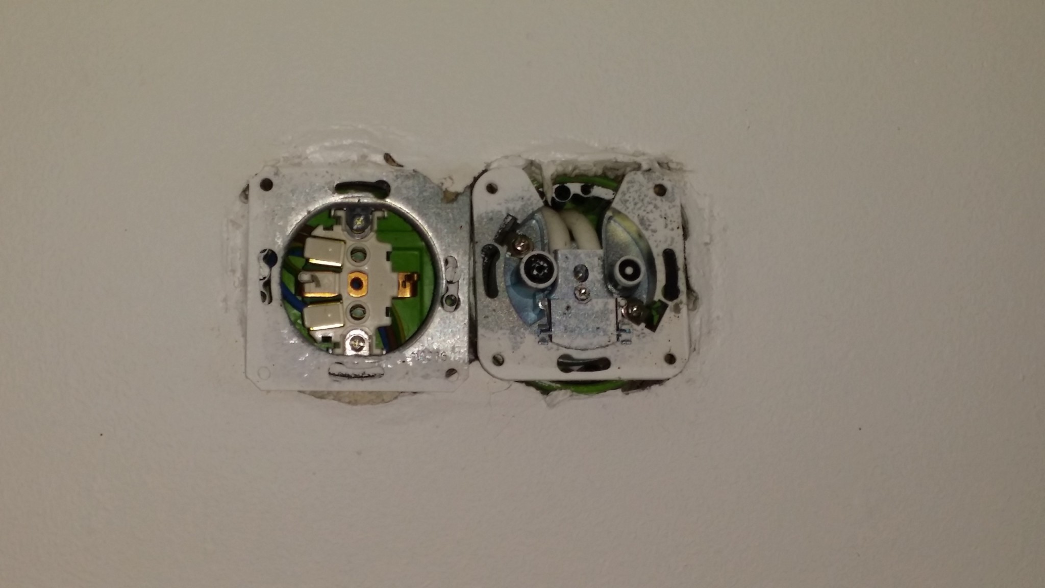

Hepp. Skall sätta lock över de här oanvända tingestarna. Används inte och har inga planer på att använda dem, sitter högst upp i ryggåstaket. Men, om jag sätter ett vanligt lock över dem så kommer den enas gå ut över den andras. (Lite otydligt men hoppas ni fattar) Finns det nån form av dubbellock eller går det att göra på något annat sätt? Så de slipper ligga på varandra tänkte jag eller är det ofrånkomligt?
Du behöver en tvåfacksram som denna:
http://www.eldirekt.se/elmaterial/strombrytare/trend/eljo-trend-ytterramar?externalsearch=1
Sen behöver du en centrumplatta för antenn typ den här:
http://www.eldirekt.se/elmaterial/a...d/trend-antenn-centrumplatta?externalsearch=1
Sist behöver du ett lock till ett envägs vägguttag men det tror jag inte går att köpa löst. Köp ett komplett uttag istället:
http://www.eldirekt.se/elmaterial/eluttag/trend/trend-1-vags-uttag+

Aha, ska du ta bort apparaterna och sätta lock istället? Då kör du på tvåfacksramen plus två blindlock:
http://www.eldirekt.se/elmaterial/eluttag/trend/trend-centrumplatta
