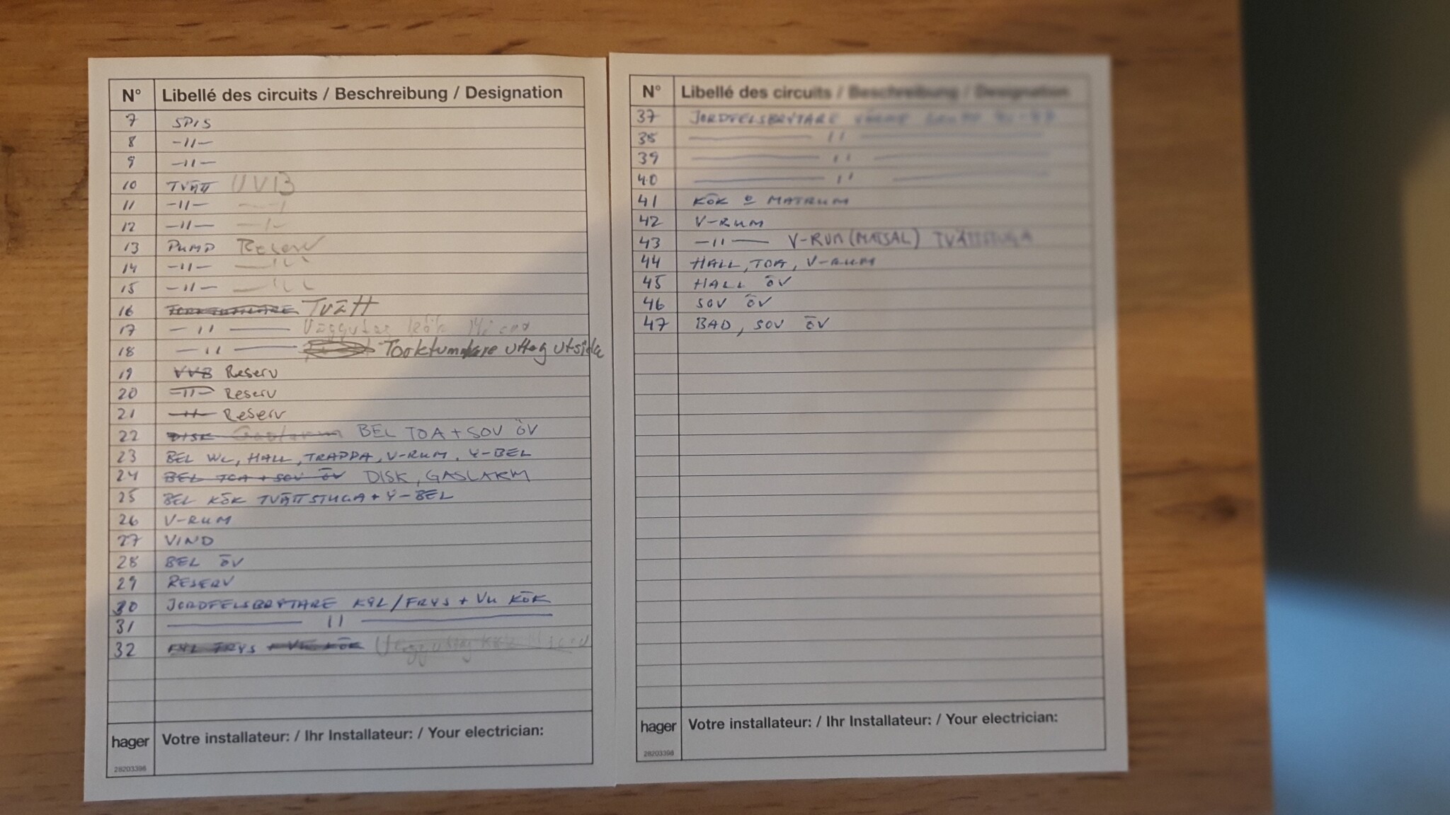

Den gamla spisen är inkopplad via 16A perilex i två faser via en ett sladdställ med fyra kablar (2 poler + nolla + jord) som har kabeltjocklek 2,5 mm2. Min gissning är att det är en fas per ugn (har dock inte kollat).

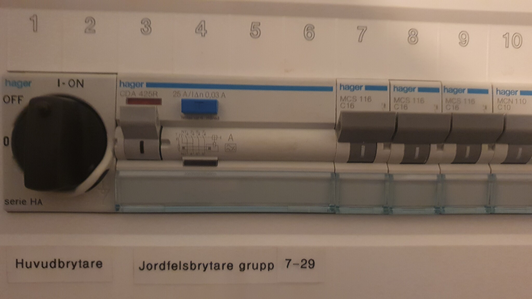

Jag har en huvudsäkring på 25A. Spisen är säkrad med 16A automatsäkringar på tre faser. Resten är säkrat med 10A. På samma grupp finns tvättmaskin, torktumlare, diskmaskin, varmvattenberedare, belysning, och uttag (vad jag kan läsa mig till, se bild). (På egen jordfelsbrytare finns kyl och frys och kök VU vad nu VU är för ngt. På egen JFB finns direktverkande el för hela huset. Och på eget proppskåp går garaget vilket inkluderar luftvärmepump.)
All el plus uttag och dimrar är utbyta 2017. Lite osäker när perilexuttaget till spisen är dragen. Det kan ha varit 2016.
Perilexuttaget är fullmatat med ett 16A "stiftshål" i mitten. Jag har mätt det samt jag har kollat i det och det ser ok ut. Kabeldiametern är 2,5 mm2.

Tack för er input, det uppskattas!
Sammanfattningsvis:
Ganska stor konsensus kring att det borde räcka med 3x16A på den spisen.
Vi är ju bara två personer i vår lilla villa, så det är verkligen inte mycket som är igång samtidigt. Vi tvättar ju oftast bara en gång i veckan t.ex.
Det är den lösningen jag kommer köra på. Och jag antar att om säkringarna börjar lösa ut så får se över hur man kan säkra upp?
Men om vi ändå tar riskperspektivet. Finns det några risker på lång sikt att någon av faserna ligger för högt och att det kan torka ut isolering eller liknande. Jag vet att jag kanske låter lite löjlig men jag vill gärna ha med mig alla perspektiv. Sedan är jag lite riskavert och försiktig också
Sedan när det gäller anslutningskabel. Jag har en snutt gummikabel H07RN-F 5G2,5. Borde väl funka kanon va? (Så länge jag får i den i perilexuttaget ).
