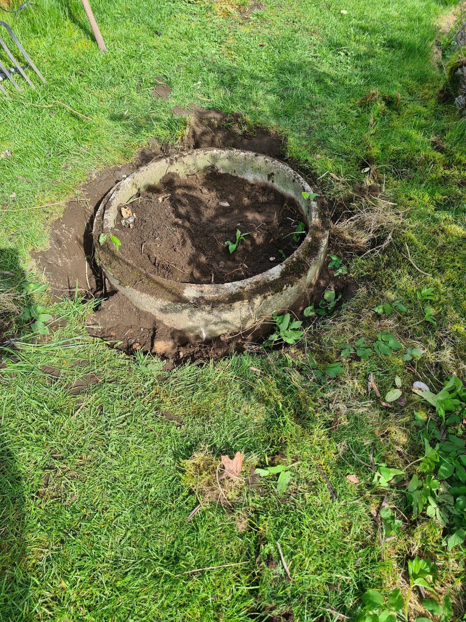

Hej, Har detta cementrör i trädgården som jag inte vill ha kvar. Började med att gräva runtom i tron att jag skulle gräva upp det, men det var djupare än jag trodde. Så plan B är nu att bara ta sönder toppen och sen täcka med jord/gräsmatta. Men hur gör man sönder ett sånt här enklast, utan avancerade/dyra verktyg?
Ett grävt hål runt ett cementrör i en gräsmatta, röret är delvis synligt.
Slägga
Men jag hade grävt vid ena kanten för att veta hur djupt de går borde vara 60-100cm.

Slägga eller knoster, får du bara bort en bit så brukar det gå lättare sedan.
Trintollelina
Skärkarl
Jag slog sönder ett likadant med slägga förra året. Det var armerat med två ringar av armeringsjärn, men inte mer än så.

Jag grävde ganska långt ner, kanske 50cm men kanske inte tillräckligt då, 🙃
om det är en gammal brunn så kan den vara ganska ordentligt djup med kanske flera ringar på varandra.
beror lite på fastighetens historia typ före/efter kommunal vatten eller eget djupborrat

Hur gjorde du? Mina står på backen o är 140cm i diam, 60 höga. Skulle vara förträffligt att få ner i bärbara delar. Testat bilmaskin idag men tycker att det tar en evighet. Då borde väl inte slägga gå lättare eller?

Jo vi lyckades att slå sönder med hjälp av en rejäl slägga. Gick mycket enklare än vi trott. Men vet ju inte ifall det är pga det var gamla rör🙃

Det kan även gå med en domkraft. Om du har en som går att köra liggandes.
Jag har knäckt ett rör med en 3-ton, det sa pang ordentligt.

Det är hårt och kan vara armering i. Det blir att bila upp ett spår på ca 10 centimeters bredd ner till den nivå du vill ha. Sen går det skapligt att med slägga att få bort bitar, men dom kommer att falla ner i brunnen. Ska brunnen vara kvar så blir det knepigare. Att bara slå direkt är inget bra, håller stenhårt, blir lika som ett ägg, går inte att krossa mellan fingarna på topparna.
