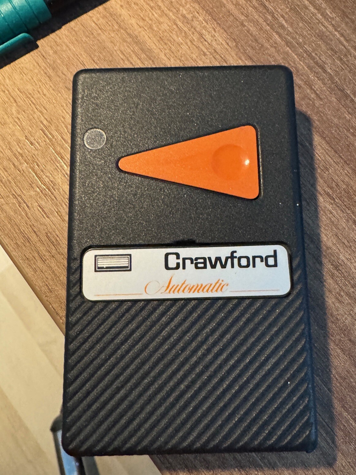

Hittar ingen manual till styrenheten, borde finnas en resetknapp för att återsynka fjärrkontrollen men hittar den inte.
Har 2 fjärrkontroller som båda slutat fungera. kontroll-ledlampan lyser som den skall på fjärrkontrollerna.
  • Crawford Automatic fjärrkontroll på ett bord med en orange triangelknapp och en etikett.
  • Styrenhet med kretskort och anslutna kablar, del av diskussion om att återsynka fjärrkontroller utan synlig resetknapp.

Känner inte till märket och är ingen port expert, men hittar du ingen lösning hade jag rekommenderat fjärrstyrda relä från AliExpress (relä + knapp), frekensen du får använda i sverige är 434, och jag tror du kan klara att få ihop det för strax över hundralappen.

Det var en bra idé, tack!
Beställde en sån här :)
[länk]
Hoppas det funkar... kolla så att dom har samma spänning bara så du inte bränner din nyaköpta grej när du kopplar in den.
Skulle det vara så att dom inte har samma spänning kan du köpa en modul med lm317, det enda som krävs är att spänningen som matas in är 2 volt högre än den du vill ha ut.
Magnus Ek2
Den jag köpte funkar perfekt, kopplade bara in den så den kortsluter signalkabeln vid knapptryck.
