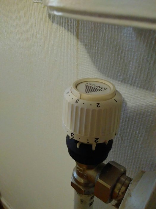

Kan någon vänlig själ förklara hur man ställer in en sådan här termostat? Jag har googlat mig blå, men jag kan inte hitta något ställe där det förklaras vad skillnaden på de två skalorna är.
Edit: det verkar inte gå att ladda upp bilder med appen.
Termostatventil på ett element vid en vägg, inställningsratten är i fokus.
En sådan alltså.
Nu gissar jag, ringen med en liten tapp i ytterkanten har ingen reglerfunktion utan är bara till för att man ska komma ihåg vilket värde man ställt termostaten på.
Själva inställningen är mot den inte markeringen.
Ah, ok. Så om man ändrar inställningen kan man sätta ringen på det värde man hade innan, så att man kommer ihåg det?
