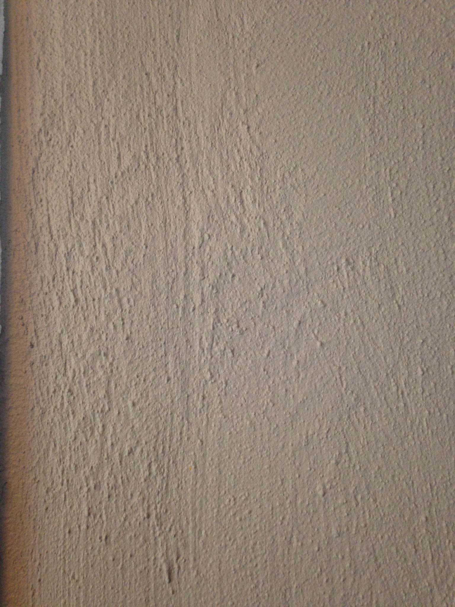

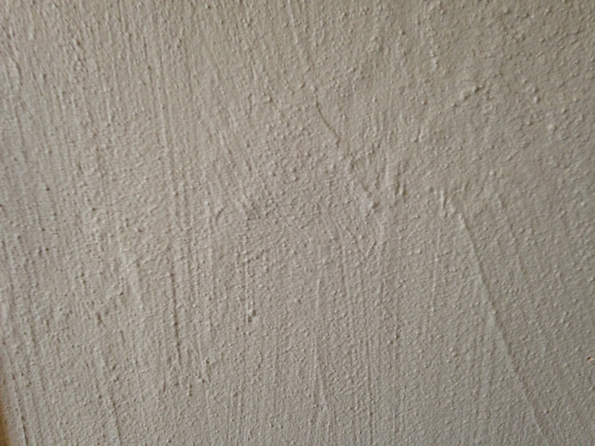

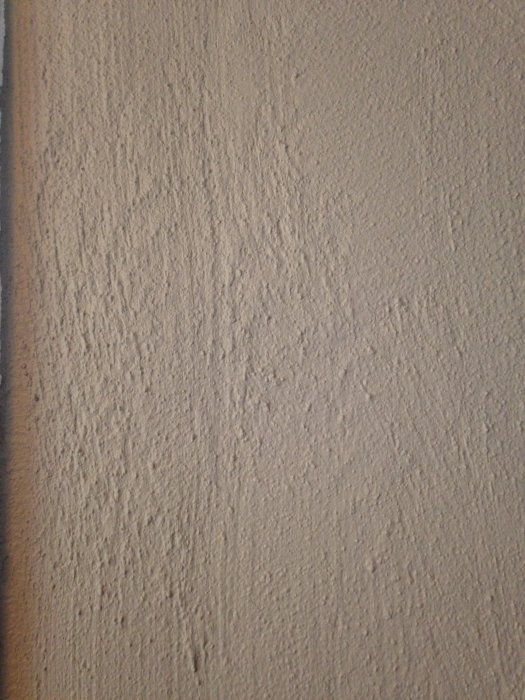

Vår vardagsrumsvägg är målad av tidigare ägare. Exakt vilken teknik de använt vet jag ej, men det ser inte bra ut. Vi skulle vilja sätta renoveringsduk över, men är lite osäkra på om strukturen - som är väldigt kraftig - ändå kommer att synas igenom. Borde vi bredspackla först? Vad skulle ni gjort?
Ta gärna en titt på bifogade bilder. Om någon vet vad tekniken kallas för (gissar att det är någonting de gjort på en höft bara) så säg till! Jag tror att det är gips under.

Renoveringsduken döljer bara det allra sista som en amatör inte riktigt rår på. Bredspackla, slipa, eventuellt spackla lite kvarstående och slipa igen - och sedan, om du vill, renoveringsduk för att få en snyggare struktur än spacklad yta innan du målar.
