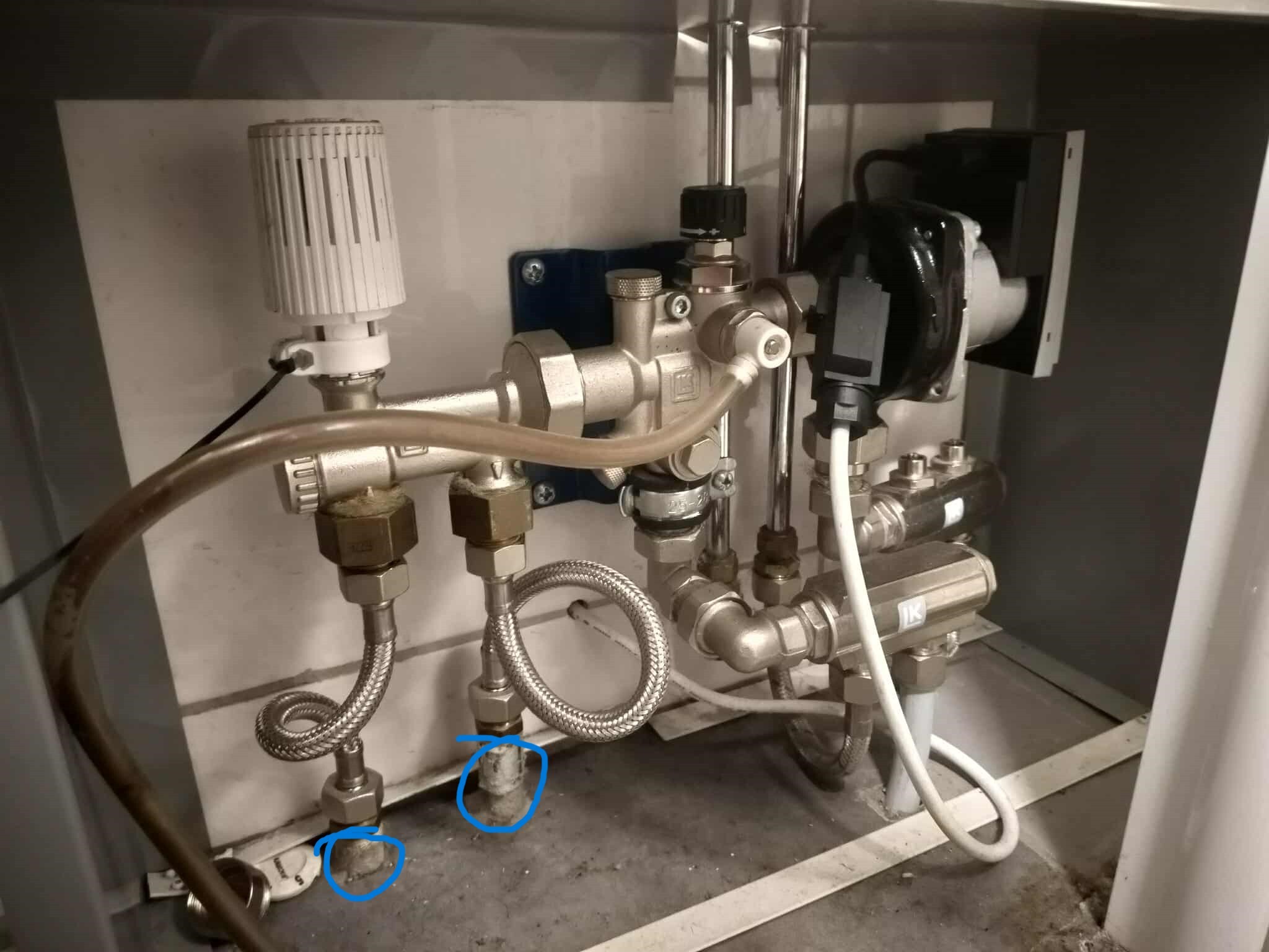

Jag har ett golvvärmesystem och en handdukstork som inte blir varmt. Det kommer värme i rören som är markerat med blått, men där tar det stopp.
Jag luftade av och fyllde på med vatten, då fungerade det en stund, men sen blev det likadant igen.
Jag misstänker att det blir luft i de där flex-slangarna. Hur byter jag ut dom på bästa sätt? Vad behöver jag för material? Måste jag tömma hela systemet?

Var är kapillärröret med bulben till termostaten? Syns inte på bild.
Får du värme om du tar bort termostaten? Ser ut som nån slarvat bort skruven och satt dit ett buntband.

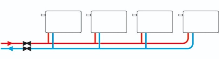

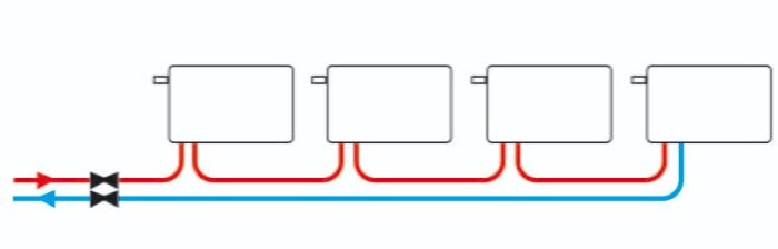

Är andra änden på flexslangarna?
Är det enrörssystem eller tvårörsystem?
Diagram över rörsystem med fyra element, kopplade via röda och blå flexslangar, diskuterar om det är ett enrörs- eller tvårörssystem.
Schema över rörsystem med flexslangar, avbildar ett tvårörsystem med bland annat både röd och blå ledning.
Det är enrörssystem. Jag förstår inte din första fråga.

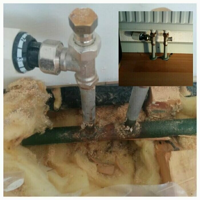

Enrörssystem samt att bägge rören genom golvet är varma men inte längre upp, det tyder på att det är en bypass i golvet likt följande,
Två rör som går genom ett golv med isolering, antydande på ev. bypass-problem; detalj av anslutning och termostat i bildens hörna.
Risken är att strypbrickan i bypassen är borta (sönderrostad).

Det ser misstänkt ut den termostat som medföljer minishunten. Tänkte bara så inte något snille har klippt av kapillären. Det har hänt förr.
Är det en vanlig termostatdel med intern givare så funkar den i vilket fall som helst dåligt där inne i lådan.
Dessutom måste den ställas om för ett-rörssystem, om du nu har det.

Bägge blir varma. Men inte själva flexslangen, bara rören under som sticker upp från golvet.
Frågan om ena eller bägge flexslangarna blir varma gäller/gällde när du fyller/fyllde handdukstorken.
Eftersom bägge järnrören som kommer upp ur golvet är varma men inte flexslangarna samt att det inte är något problem med radiatorer i alla andra rum (som vi vet om iaf) så lär det finnas en bypass i golvet (se tidigare bild). Då ska golvvärmeshunten vara inställd på tvårörssystem, för annars blir det två bypasser.
