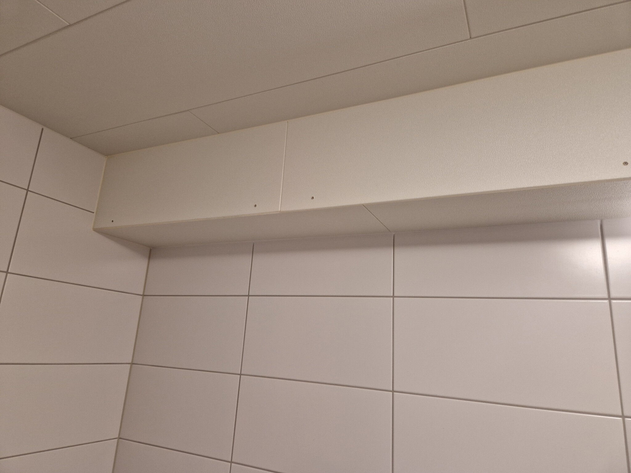

Jag ska renovera tvättstugan i källaren och göra om det till badrum. .
Vill vi dölja varmvatten och kallvatten ledningarna vid taket. Är det någon som har tips förslag hur man döljer ledningarna och fjärrvärmecentralen?
Kan man byta isoleringen?
Finns det någon form av ”låda” man kan använda?
Sänka taket?

I vårt badrum har jag byggt en låda som täcker två spirorör och några vprör.
Byggde en stomme och sate Huntonit takplattor på två sidor av stommen.
Låda i badrum som täcker spirorör och vprör, gjord av stomme med Huntonit takplattor på två sidor, monterad mot kakelvägg.

Smart, då kan man öppna för inspektion vid behov. Dina rör går ganska nära väggen. Mina ligger som långt 70 cm från väggen
Bara lite större låda och två/tre rader med takplattor
