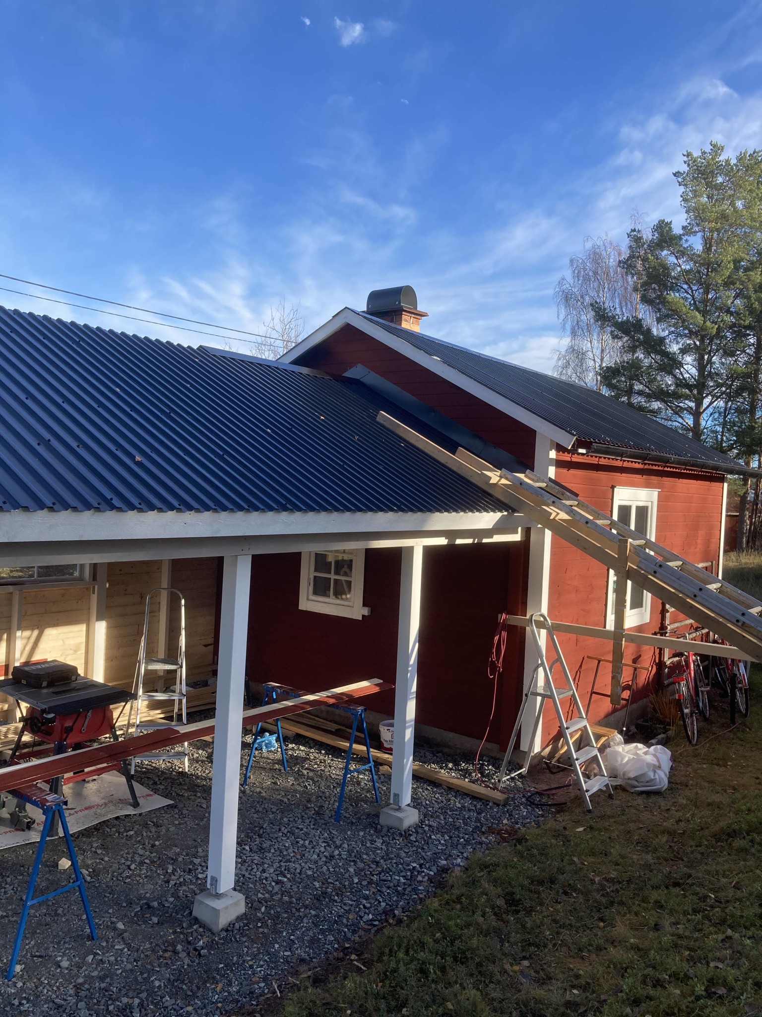

Har byggt carport mot gaveln på ett ythus. Carporten är lite lägre och smalasre än uthuset. Skruvat TP20 på carporten och har köpt ståndplåtar för att fästa i uthusväggen och över carportens nock å tak.Hur fixar man bäst med ståndplåten precis över nocken på carporten? Sätter man ståndplåten från en sida där man låter plåten gå några cm över nocken och bockar den?

Dubbelfalsar ihop dom

Lite överkurs när allt annat bara är överlapp....
Jag hade bara klippt och klistrat på ett sådant tak, men lagt nock plåten hela vägen in till ståndplåten(över den)

Röd stuga under renovering, blå himmel, stegar, byggmaterial, utomhusarbete, grusgång, soligt väder.
Blev lite överlapp men bra tycker jag
