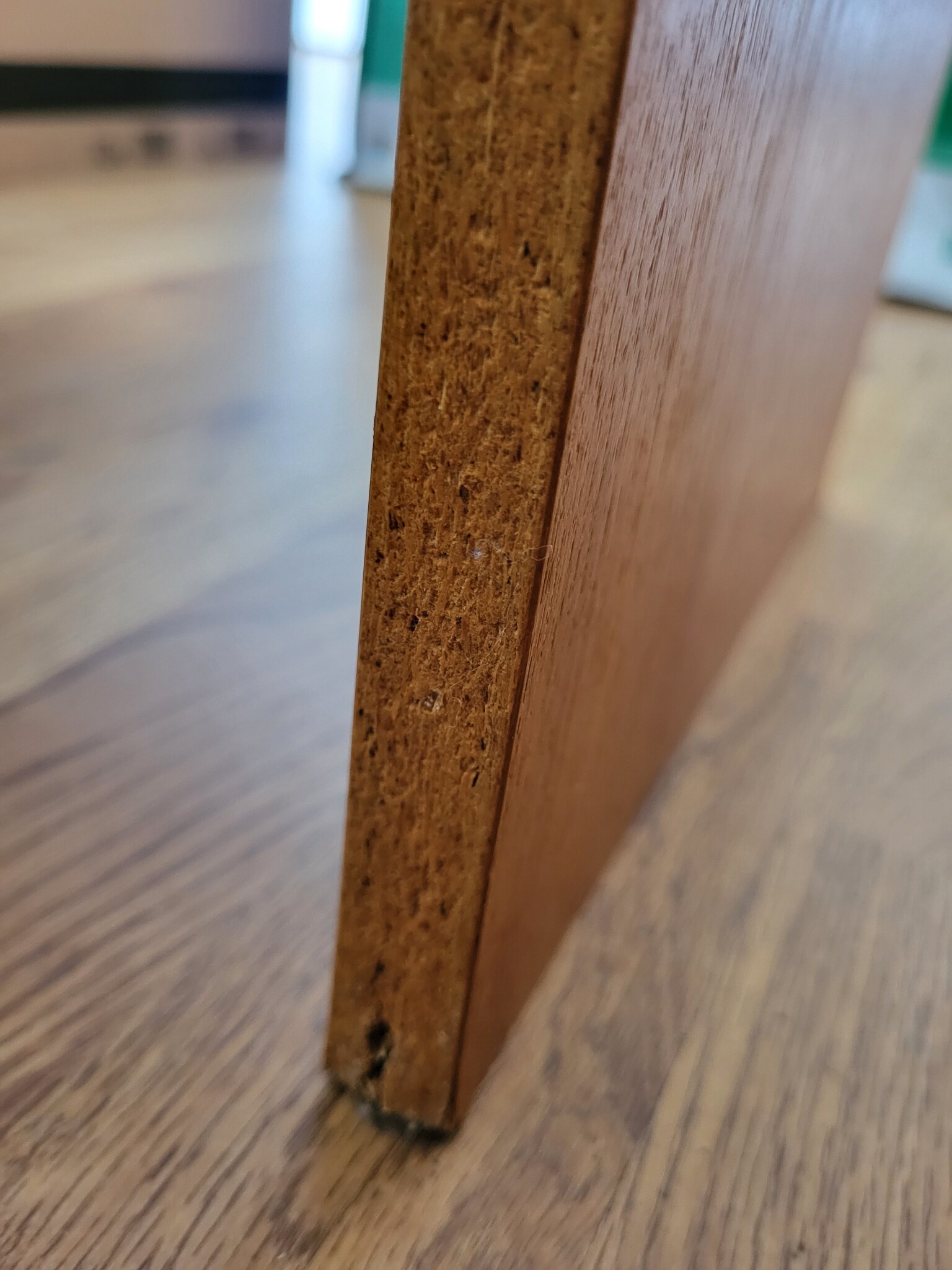

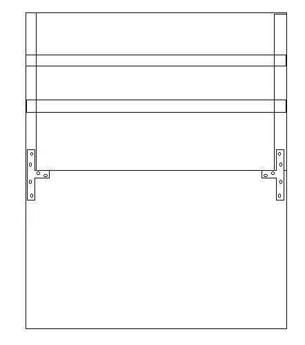

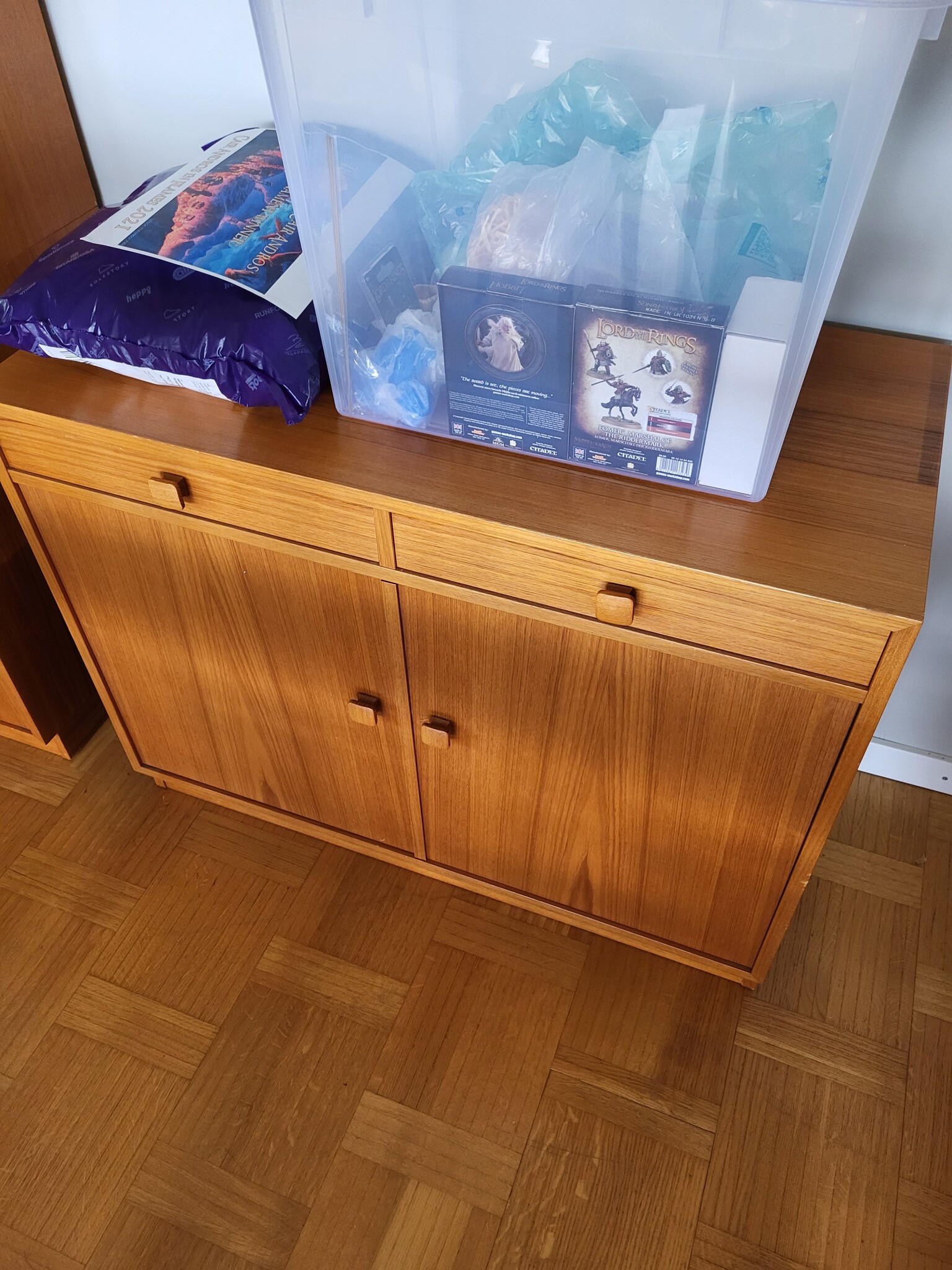

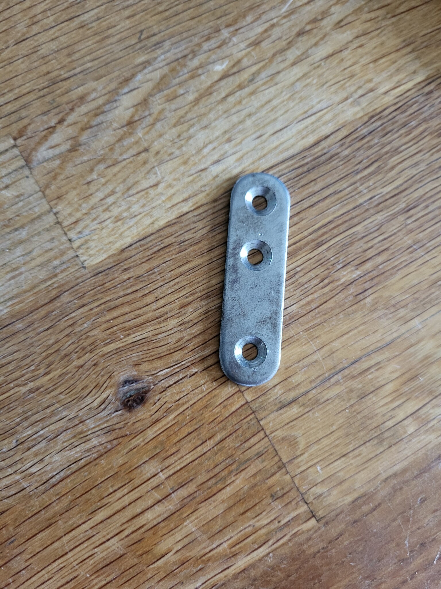

Jag har en lite äldre bokhylla/skåp där den övre delen tidigare suttit fast med enkla beslag (se bild) på baksidan, men som ni ser har skivan spruckit när jag försökte skruva i skruven sist. Har även spruckit lite på nedre skåpet. Vad är bästa sättet att få fast bokhyllan ovanpå skåpet så att den sitter stadigt när den är full av böcker? Funderade på att borra hål för träplugg men är ingen snickare direkt så kan tänka mig att jag får svårt att få hålen raka och på exakt rätt ställe. Kan det räcka med några beslag på insida och/eller utsida? Går det att skruva för hand då eller behöver man borra hål först?
Har en 3-åring hemma så helst skulle jag se att det är väldigt stabilt, men är ju kanske ett plus om man slipper limma så det går att ta isär vid flytt.

Jag skulle ha satt en sånhär i bakkant. Då blir det stadigare i sidled.

Ställ upp dem så att de är helt i linje med varandra. Därefter borrar du genom bådas sidor så att du får genomgående hål som passar t ex M4-M6
Två i framkant och två i bakkant borde duga, man brukar kunna passa kn dem mot befintliga hål för hyllplan osv.
I hålen sätter du sedan hylsmutter och skruv från andra hållet med ordentlig skalle, i lämplig längd.
T ex:
https://www.hornbach.se/p/hylsmutte...rig-med-insexfattning-m6-elforzinkad/7750443/
https://www.hornbach.se/p/mobelskruv-dresselhaus-m6-med-lag-skalle-insex-elforzinkad-6x40mm/7750460/
Sedan fäster du bokhyllan på ovansidan i väggen med någon slags vinkelbeslag. Se till att skruva i en regel eller använda molly eller annan liknande skruv för gips.
https://www.hornbach.se/p/vinkelbeslag-hettich-forzinkad-55x55x20mm/8673898/
(Slitsen nedåt mot bokhyllan för enklare justering)
Det som fästs i bokhyllan skruvas med skruv som är gjord för att skruva i spån, man förborrar vanligen.
https://www.hornbach.se/p/systemskruv-habo-1385-elzink-6-3x13mm-10-pack/10653265/
Sen sitter allt som berget till en liten kostnad.
Lycka till!
