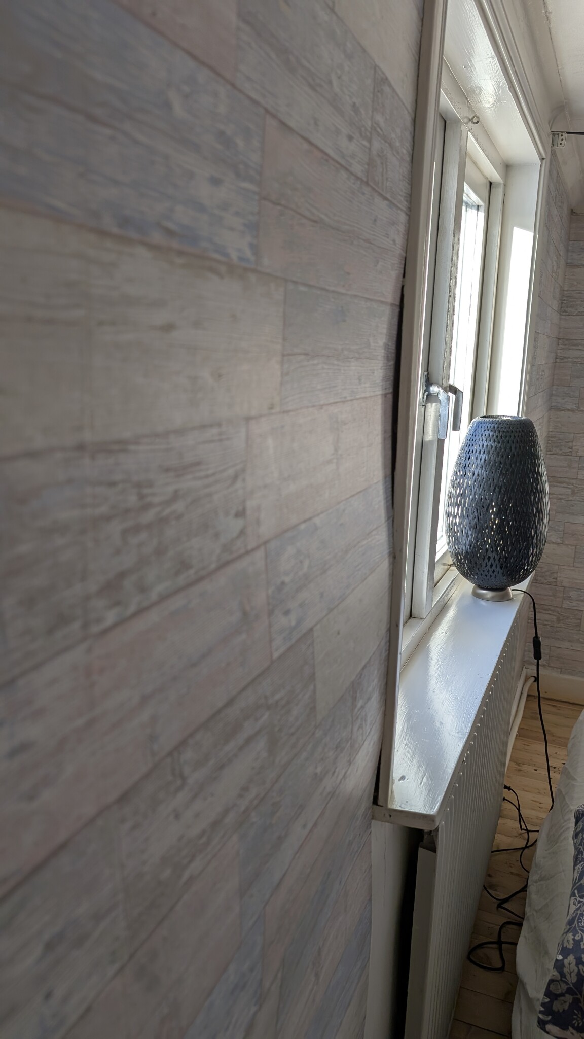

Vi håller på och river det gamla ytskiktet och funderar nu på vilken väg vi ska gå. Tidigare har de spikat upp masonit som nu bara är vågigt och ser för jäkligt ut. Reglar man mot träbalkarna för att få en rät yta och sedan spån+gips? Vårt första projekt så var snälla 😂🥰
  • Vågig masonitvägg bredvid fönster med bordslampa, del av renoveringsprojekt.
Om väggarna är snea och inte står rakt så är en vanlig metod att glesa ut med glespanel. Det kan ni fästa med justerskruv så kan man skruva ut glesen från vägen. Sedan kan man gipsa på det. Monteras osb + gips när man glesat ut med justerskruv så är det väldigt stabilt. Säg till om du vill ha nogrannare förklaring.
