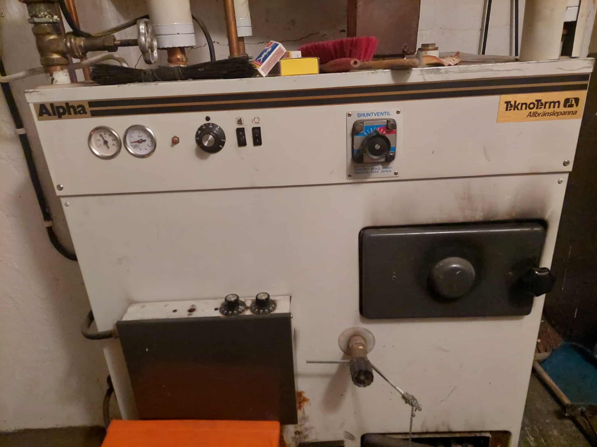

En ''allbränslepanna'' av märke/modell Teknotherm Alpha allbränslepanna finns i huset vi köpt.
Driver denna med elpatron. Både rattarna är inställda på 60 grader enl. säljarens rekommendation eftersom det annars kan bildas farliga legionellabakterier. Varmvattenberedaren är inuti apparaten.
Så vi ställde in båda elpatronerna/rattarna på 60 grader. Lät den där shuntventilen i bild vara, som står i mitten. Det är för närvarande +3 utomhus men allt för varmt inomhus som det är inställt nu. Närmare +27 eller så känns det som.
Hur ska man gå till väga, vad ska man reglera?
Ska man enbart reglera termostaten på själva elementen i huset? Eller ska man göra något med den där shuntventilen? Enligt AI chatt bör man vidta en rad Säkerhetsåtgärder innan man justerar shuntventilen
Ifal man minskar gradantalet på elpatronerna istället till ex. 30 grader bör det ju givetvis bli kallare - men då finns det ju risk för den där bakterien.
Tillsvidare, tills dess att vi hittat rätt balans på värmesystemet, hur lång tid tar det för legionellabakterier att komma och försvinna ifall man justerar av/på elpatronerna mellan 30-60 grader? Det är nämligen svårt att vistas med värmen som är nu.

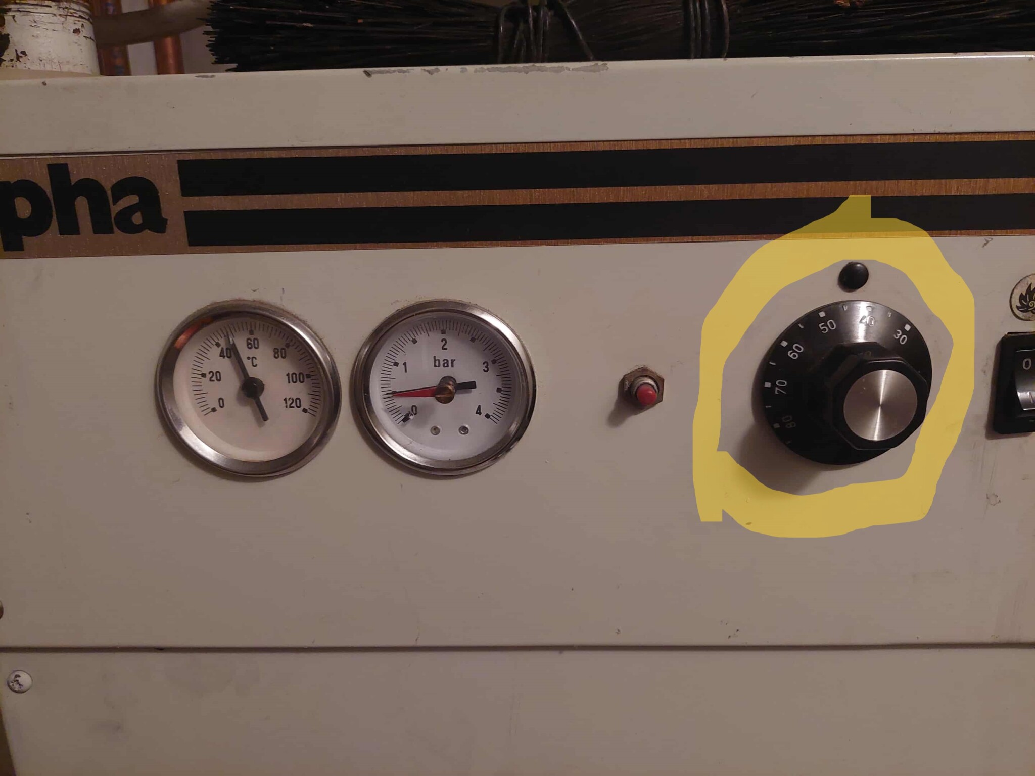

Samt, vad innebär ratten till vänster (inringat område) i bild nr2? Den är iställd på ett visst gradantal. Har det att göra med ifall man eldar i pannan bara?
Sedan vore det uppskattat att få reda på hur systemet bör regleras för att hålla underhållsvärme ca +8 grader under vintern mest ekonomiskt?
Ifall någon har en instruktionsmanual till denna apparat vore det också mycket uppskattat att få ta del utav.

Det ären elkasset den svarta och brukar kallas ryggsäck. sen det med värmen, det är en shunt med röd och blå märkning på. det är den som man ställer värmen i huset med. Rött varmare, blått kallare i huset. Med manuell ändring blir det att springa upp och ner i källaren och ändra när tempen ute åker JOJO. Ska ni den kvar, rekomderas stark att skaffa automatisk shuntreglering, då blir det ekonomi på värmen och den kan då även ställas ner till 5 -10 C i huset och följer utetempen med värmen.

Finns det en annan shunt, tror inte det, mer foton så allt syns. Den shunt som är orginal på pannan, sitter strax ovanför den svarta luckan på höger sida och står på ( svårt att se ) ca mitten av skalan. Normala värden på tempen ut, är vid ca 0 ute så är det ca 42 C ut till ellementen.V Väggtegel skrev:Hej, tack för svar.

En ren elpanna reglerar tempen direkt ut effter uttempen till huset, med en givare på husets norrsida, ( sitter en liten dosa där nu för er panna )
Klart det går att sänka på ellementen och i ert fall så är det ingen dum ide, då pannan måste ha en temp på min 60 C för att ni ska få bra med VV. Med en shuntautomatik så kommer pannan att hålla tempen efter temostaten ( gula inringade ) men inte pyttsa ut mer till huset än vad som behövs. Onödigt att skicka ut mer temp än vad som behövs. Är lie oekonomiskt med.
