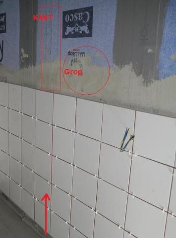

En gipsad innevägg har blivit sne av någon anledning. I skarven mellan gipsskivorna buktar det utåt och som man ser på bilden så är det hitom skarven mer som en inbuktning. Detta har gett som resultat att kakelplattorna sticker ut i en rad. Det syns på bilden då man ser den mer bruna kanten på kakelplattan. Var svårt att få med hur det ser ut på kort.
Men hela kakelraden går som en slingrande orm i och med att den följer väggen.
Detta ser inte klokt ut.
Hur räddar man det här?
-"bredspacklar" med någonting i inbuktningen så att väggen blir mer rak och därmed även plattorna?
- river ner kaklet och tätskiktet och bygger om gipsväggen RAKT
eller på något annat vis?
Har varit utan badrum i nu 4 veckor. Börjar bli less.

Jag skulle nog spackla upp det där med fix. River du gipsskivan så ser jag inte riktigt hur du ska kunna få tätskiktet korrekt på plats mot golvet. River du plattorna så riskerar du också att skada tätskiktet antar jag.

Frågade snickaren varför det blev snett och han visste inte.
Men att spackla upp det verkar va en bra idé enligt mig iaf, trots att jag inte kan något om badrum direkt.
Men du skrev samtidigt att man inte ska riva plattorna? Men plattorna måste ju bort om man ska kunna spckla upp med fix...eller tänker jag fel?
Jag räkande att det var ca 20 plattor som måste tas ner igen för att man ska kunna spackal upp det i typ 2 lager.

Hur länge har plattorna suttit? Om det bara är 1-2 dagar så är det inga problem att riva ner några rader, foliemattan är väldigt hållbar och är du bara försiktig så är det ingen fara att det går hål. Ta en liten huggmejsel (spackelspade) och börja uppifrån och slå väck plattorna. Skrapa väck det gamla fixet och bredspackla sedan ut hålan med ny fix.
Plattorna har suttit i 2 dagar och plattsättaren/snickaren kommer idag och vi ska prata om detta. Han vet inte själv hur han ska lösa detta och för mig är det inget alternativ att få något prisavdrag och låta det sitta kvar...
Det syns ju så pass mycket och har man lagt ut så mycket pengar på alltihop + det jobbiga i att vara utan abdrum så länge...då ska det jäklar i mig vara fint sen.
Det är alltså inte jag själv som ska ta ner dem. Utan hela badrummet är bortlejt.
Problemet är väl egentligen att plattsättaren tycker att han inte hinner klart i tid om han ska göra om det (vi har en tidsgräns om 5 veckor för badrummet) annars blir det prisavdrag. + att han ska resa bort om en vecka då de5 veckorna har gått.

Ok, jag fick för mig att du gjorde detta själv.
Det är ju på gränsen till tjänstefel att börja sätta plattor när det ser ut på detta vis. Ditt enda problem är ju att du inte vill vara utan badrum längre. Att plattis inte har tid att hålla på längre är faktiskt inte ditt problem.
För egen del skulle jag bita i det sura äpplet och vara utan bad ett tag till och se till att plattis fixar till detta på ett snyggt sätt. Drar han över tiden kostar det pengar enligt avtal. Den extra kostnaden är ju din kompensation för att du är utan badrum längre än planerat.

Det som slår mig är att tätskiktsduken verkar köpt på K-rauta. En "riktig" plattsättare har ofta konto hos någon specialistbutik och då står det schönox på mattan när man använder den produkten. Har du anlitat ett seriöst företag så gör dom om. Det är en plattsättares skyldighet att se över golv och väggar innan arbetet påbörjas. Det viktiga är att undersöka varför det verkar ha skjutit i en skarv. Att bredspackla ut det och betala verkar dumt. Undersök problemet och låt han hålla på ett tag till. Är det samma "snickare" som byggt väggen?
Jag uppmärksammade samma problem i mitt badrum vid en renovering efter fuktskada.
Nu vet jag ju inte hur stor skillnad du har i på din vägg men hos mig försvann det mesta efter att kakelsättaren hade fogat. JAG vet var "felet" finns men ingen annan ser det.

Vet du om väggen är uppreglad pånytt inför renoveringen eller att man skruvat dit våtrumsgipset på befintlig vägg? Jag tror du får titta över vad som är överenskommet från början. Naturligtvis borde väggen varit plan från början. Nu är det nog svårt att rätta till, utan nu blir det nog att få det att se så bra ut som möjligt.
Inte ofta man ser en plattsättare använda kakelkryss: Antingen är det fogsnöre eller när det är så små plattor som 20x20 att man "hänger" dom på frihand.
Enda personerna som jag vet använder kakelkryss är hemmapulare och polacker.
Men som sagt plattsättaren skulle ha kollat samtliga väggar innan han började sätta plattor och kolla eventuella svackor eller utbuktningar och spacklat ut dessa. Det värsta ställe att få en utbuktning är där kommoden ska sitta. På en vägg utan inredning så kommer det mesta utav utbuktningen/svackan försvinna när man har fogat.

Du behöver ta bort en rad folie (1meter) med det är du tvungen att ta bort ca 30 plattor om jag räknat rätt. Låt hantverkaren undersöka underlaget och varför det blivit så.
Åtgärda felet, på med ny wetstop duk. På väggen får du överlappa de andra våderna, på golvet får du dra ner duken ca 10 cm på golvet. Täta ordentligt med HA fuktspärr. Sen är det bara att kakla om. Att inte åtgärda kommer att störa dig varje gång du ser på den.
