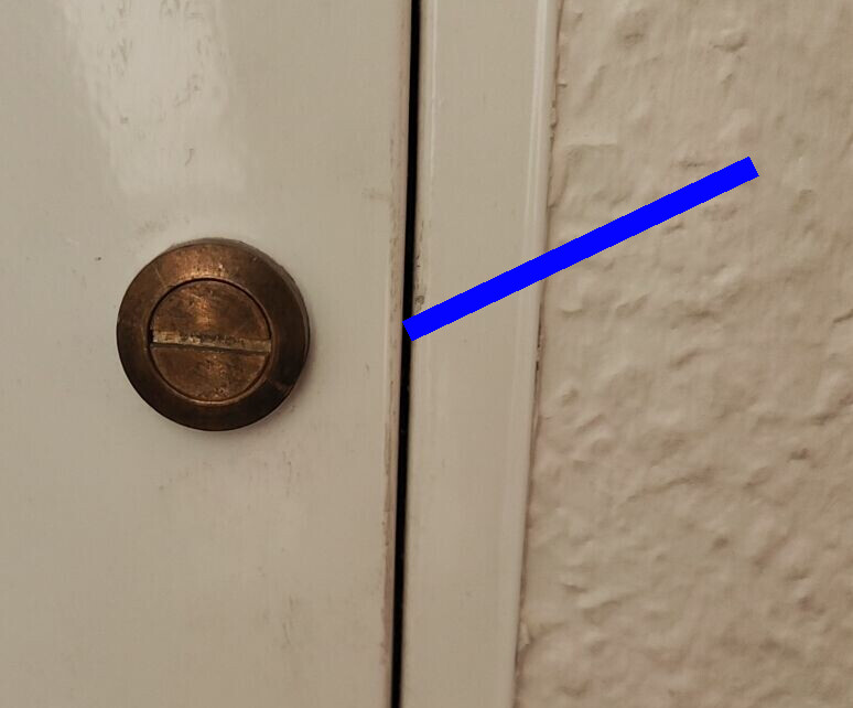

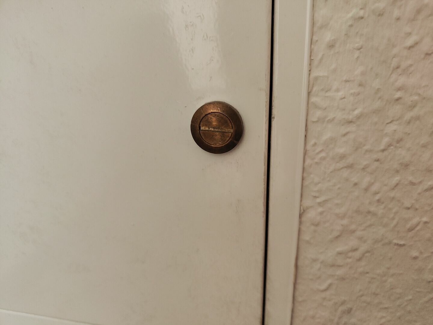

Har en lucka som på bilden men när man skruvar på skruven så går den bara runt utan friktion. Är den sönder eller kanske någon barnlås som att trycka och vrid? Hur öppnar man den om det är sönder?
Rund skruv på vit lucka, ser ut att snurra fritt utan att gripa tag.

Finns ju en variant där man skruvar många varv innan den öppnar sig

Är det inget motstånd alls? Det låter konstigt men något kan ju ha hoppat av på insidan. Normalt vrider man ett kvarts varv på skruven och öppnar luckan. I sista hand får du väl borra ur skruven.

Vad händer om om du stoppar in en mejsel eller matkniv i springan och bänder samtidigt som du skruvar på låset?
Testade typ 3 men ska testa 10 varv sen.
Väldigt lätt motstånd man kan nog hålla skruvmejselen mellan tumme och pekfinger och få runt det.

Du får borra sönder låset som sista åtgärd. Mässing går lätt att borra i.
