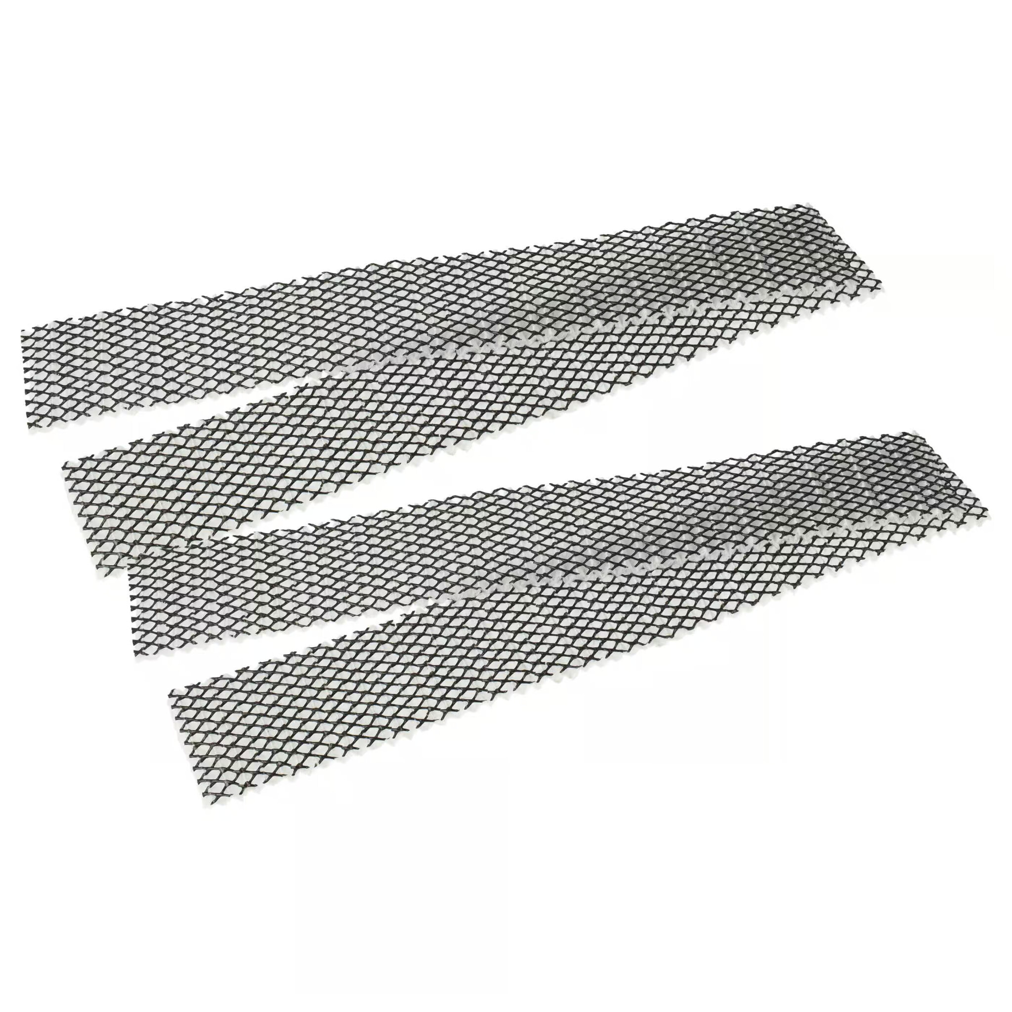

På daikin har man ett innerfilter kallat "Fotokatalytiskt luftreningsfilter av titanapatit".
Såg av en slump att rekommendationen är att byta var tredje år. Hur viktigt är detta? Har inte bytt på 7 år och inte märkt någon degradering av prestanda...

Tror ingen märker någon skillnad om du bara tar bort dom 😉
Fotokatalytiskt luftreningsfilter indikerar att den behöver ljus, ofta i blå området och i stora flöden för att kunna arbeta - hur mycket solljus brukar det lysa på en innerdels filter bakom kåporna ? - finns det några äkta violetta lysdioder (dvs. 400 nm och inte blandljus baserat på blå och röd lysdiod) eller tom. UV-lysdioder som lyser på dessa bitar ? ;-)
Detta är bara försäljningstrix för att kunna fylla ut försäljningstexten med fler finesser för att locka köpare och har ingen verkan i praktiken - dessutom är dessa filter sittande på bara en liter ruta på en mycket större filteryta och man kan fråga sig hur många procent av den genomflödande luften faktiskt har passerat denna.

Alla dessa filter som finns funkar nog bäst i mindre rum/hus utan ventilation så förr eller senare har all luft passerat .
Om man sen märker någon skillnad är en annan femma.
Handlar nog om psykologi till stor del.
