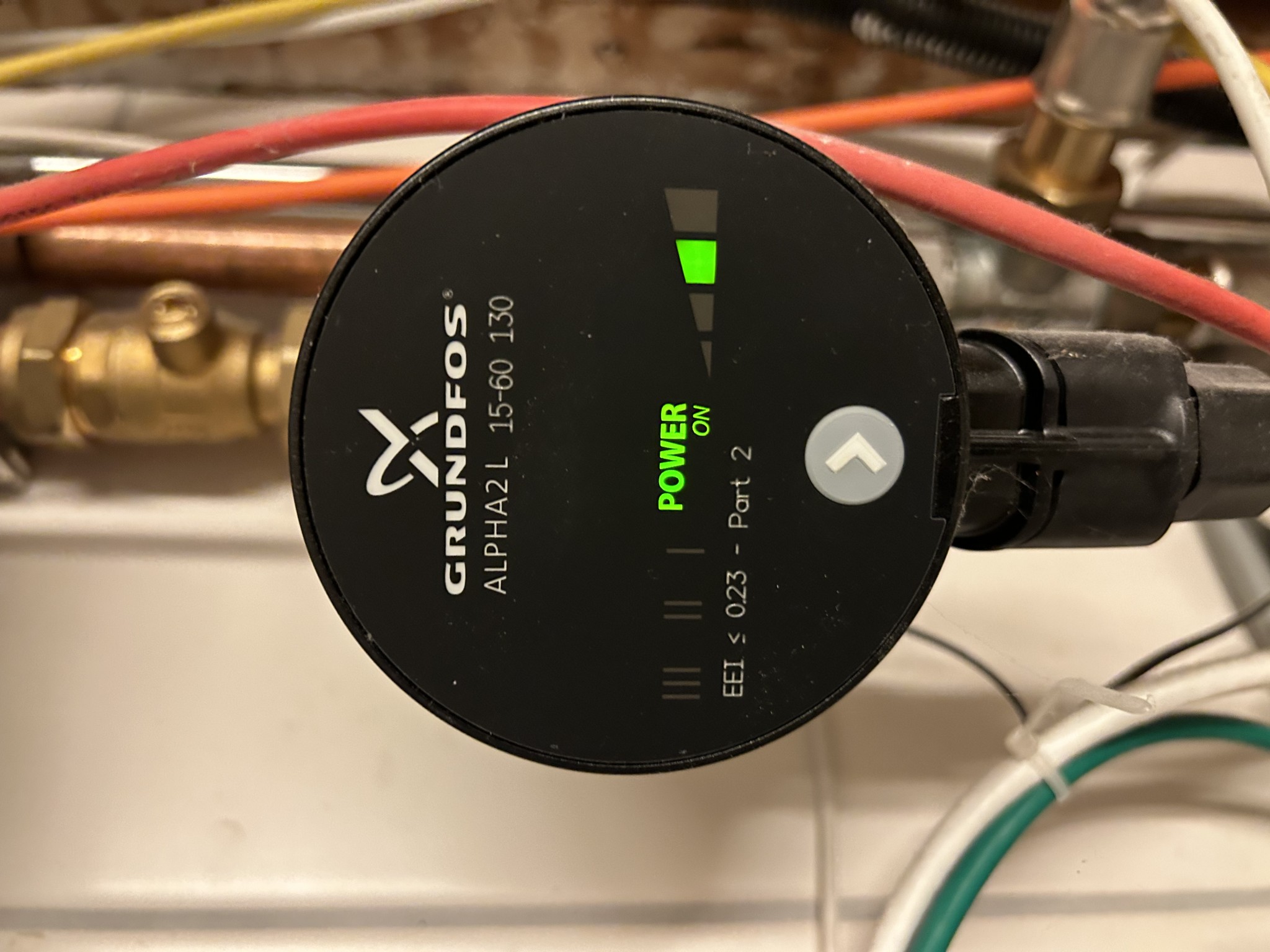

  • En Grundfos cirkulationspump är monterad på rör, med synliga elledningar och kopplingar, och strömmen är på.
