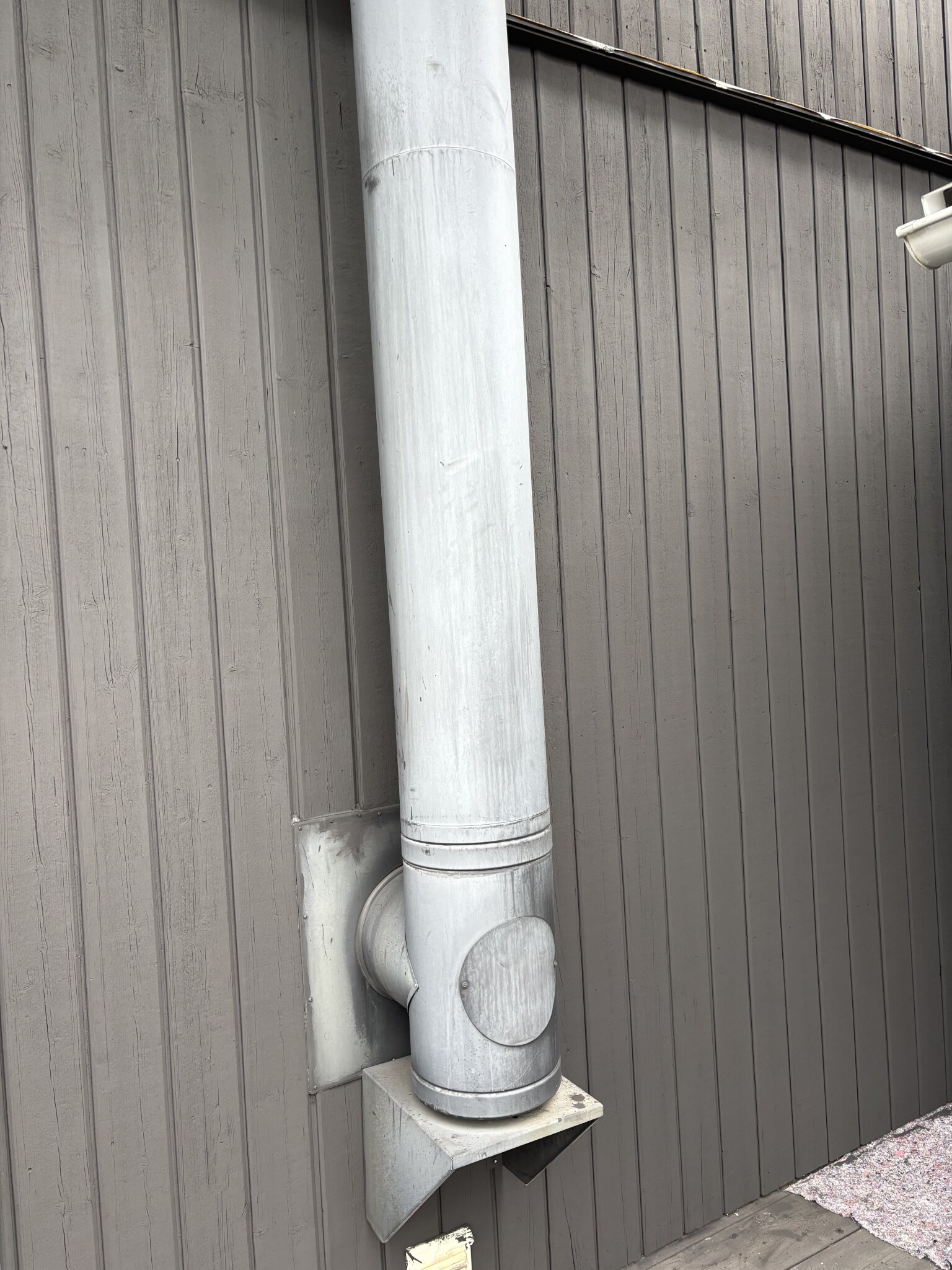

Målar huset och ser att skorstenen behöver fräschas till. Hur? Vilken typ av färg? Spray eller pensel?

  • Grå skorsten på en brun husvägg, behöver underhåll och målning.
Bild?
På din beskrivning hitills kan man ju omöjligt veta om det är en skorsten i plåt eller om det handlar om en riktig murstock i tegel..
Nä det kan man ju förstå 😄. Laddade upp en men det funkade nog inte. Här kommer den igen…. Grå ventilationsrör på träfasad.
Min erfarenhet är att färg från sprayburkar håller inte i längden utomhus...

Ps. Du verkar ha två trådar med samma fråga...
Jag skulle måla med pensel, först ett lager järnmönja och sen minst ett lager vanlig linoljefärg.
Just nu finns det erbjudande om små burkar för 75kr/st på bygghemma, kosta på dej en bra pensel lämplig för färgtypen oxå.

Hastingsgrå eller grafitgrå vore nog snyggt!
En 2K-sprayfärg kommer hålla, bara man gör rent innan.
