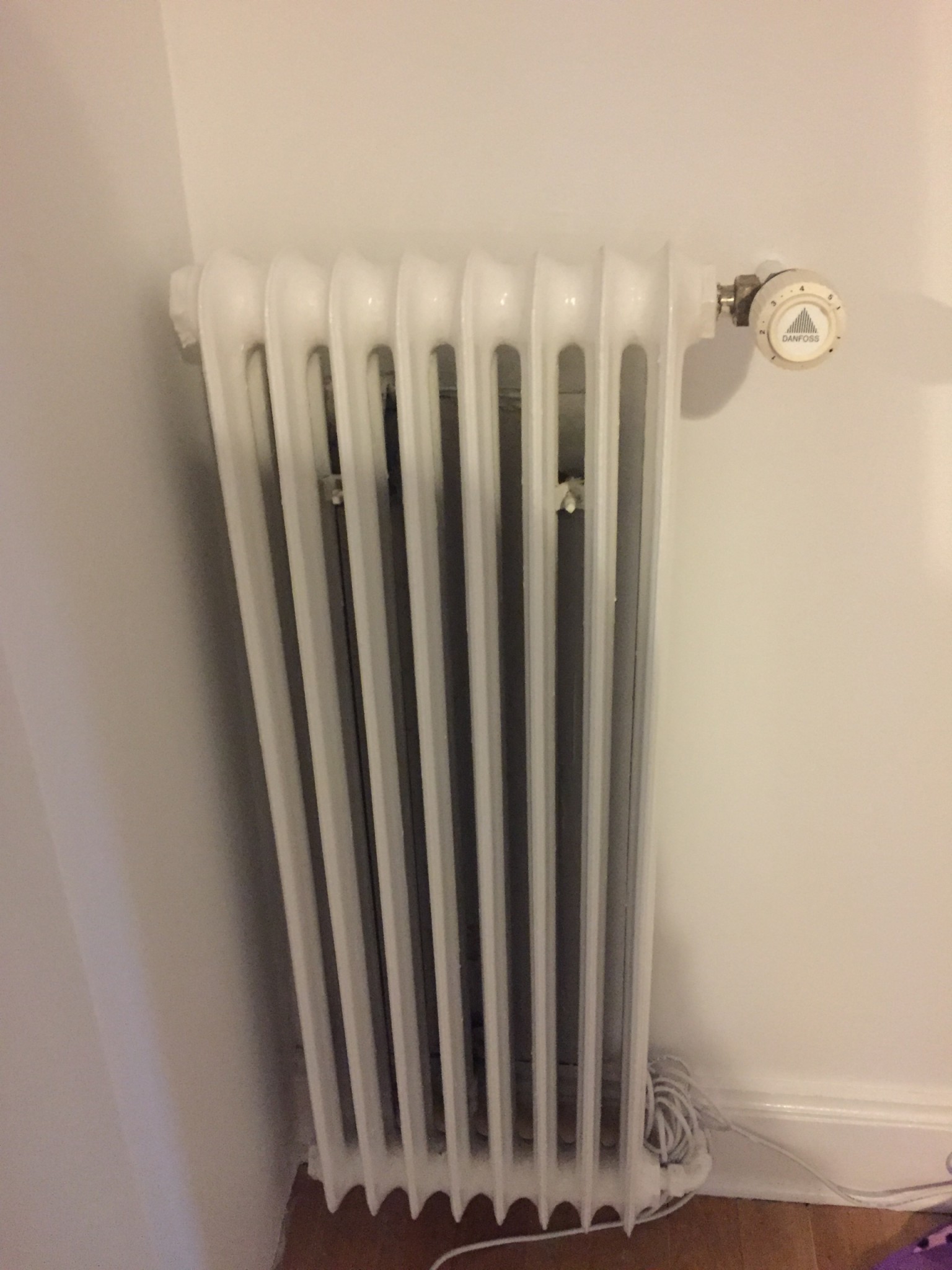

Hur luftar man den typ av element? Kan inte lokalisera luftningsventilen.
Sitter nog till vänster mot väggen.
Men behöver du lufta, den övre anslutningen med termostaten, fortsätter det röret uppåt inne i/bakom väggen?
Protte

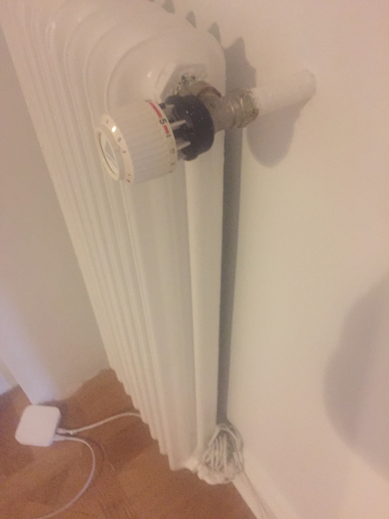

Det sitter ingen ventil i "den stora muttern" där uppe. Det är bara ett rör in (bakom termostaten) och ett ut, syns på bilden
om röret upptill fortsätter uppåt så samlas luften där och du behöver inte lufta.
protte
Stäng termostaten och lossa på den löpande muttern mellan termostatventilen och radiatorn. Dra åt den igen när det börjar komma vatten.
kulle
Är du säker på att det är luft, kanske är ventilen som hängt sig.
Motionera piggen bakom termostaten
