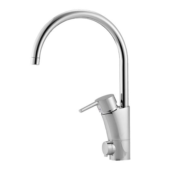

Hej, jag har en Mora köksblandare enligt bilden. Den har blivit lite trög att vrida fram och tillbaka och skulle vilja lägga i lite fett så den går att vrida i sidled som tidigare. Som jag minns det tryckte jag dit den övre delen men är inte säker, hur lossar jag den övre delen?
Kromad Mora köksblandare med svängbar pip och enkel spak.
Om jag kommer ihåg rätt så finns det en liten plastdetalj ("knapp") långt ner och på baksidan av röret.
Tryck in den och lyft/dra upp så tror jag den lossnar.
tack de funka
Va' bra! Då kom jag ihåg rätt :)
