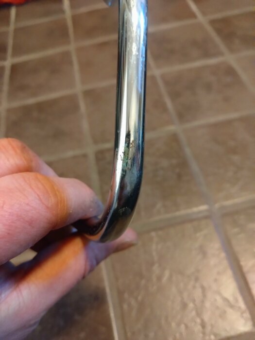

Det första röret som gick sönder har en spricka på undersidan. Vet inte om den syns på bilden. Rören är i samma badrum men inte i samma ledning.
Hand håller i ett kromrör med antydan till en spricka i ett badrum. Röret är en del av en läckande installation.
Jag ska ta vattenprov.
Kan man inte ana att det sitter i skarvarna också?

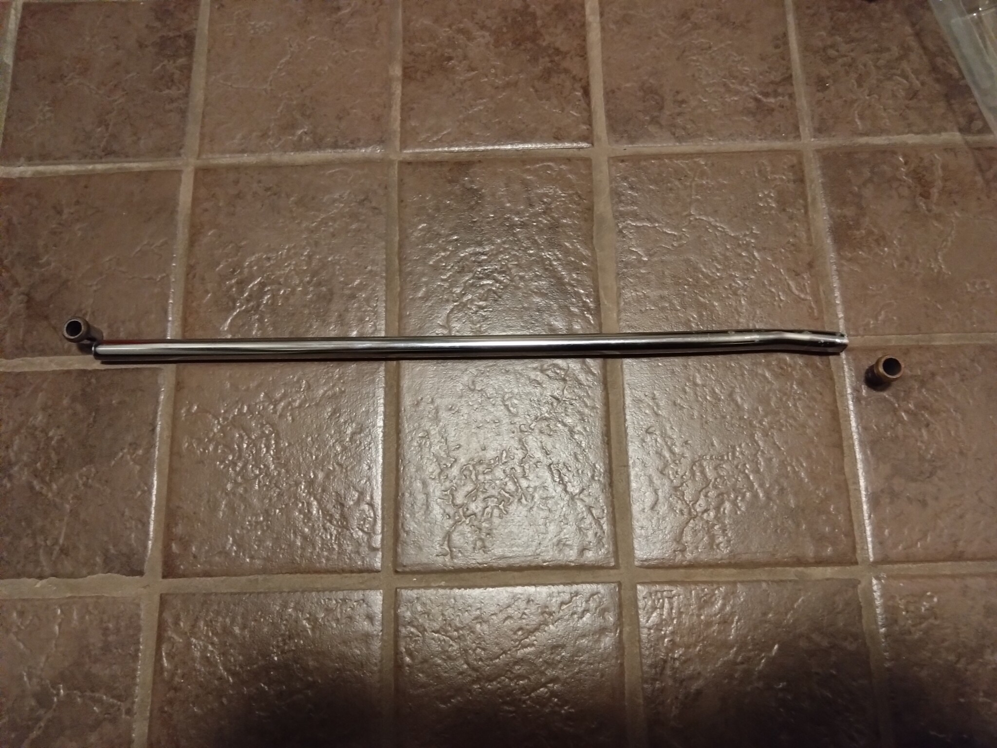

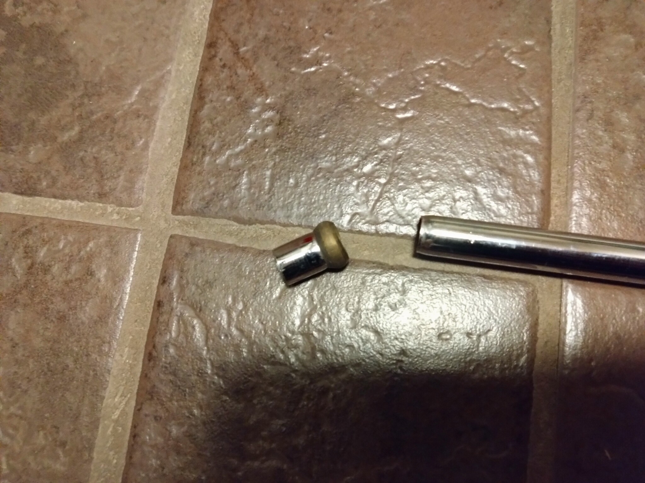

Har bytt rör nu. Är en tillfällig lösning så jag kan gå vidare med att undersöka vad som orsakar problemen.
Röret såg ut så här när jag fick bort det. Helt av runt konorna i båda ändar. Jag skulle väl gissa på galvaniska strömmar. Vad kan annars orsaka sådan skada.
Ett avbrutet metallrör ligger på ett klinkergolv, med avbrott vid konorna i båda ändar, eventuellt skadat av galvaniska strömmar.
Skadat rör med avbrutna ändar liggande på kakelgolv, visar galvanskt slitage vid konorna.
