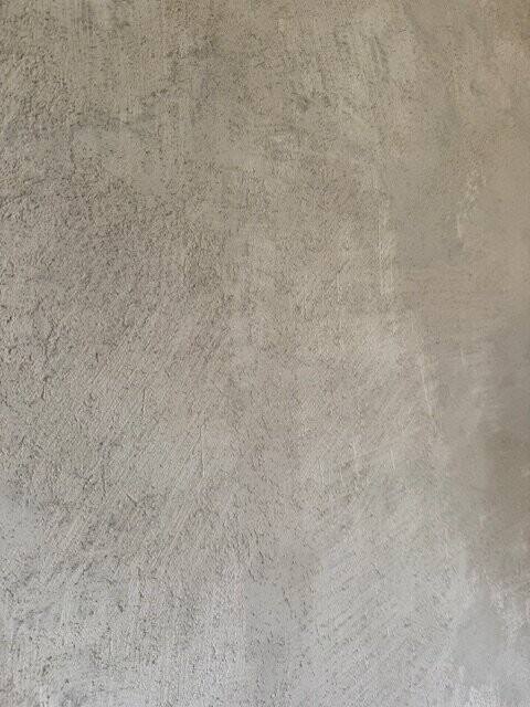

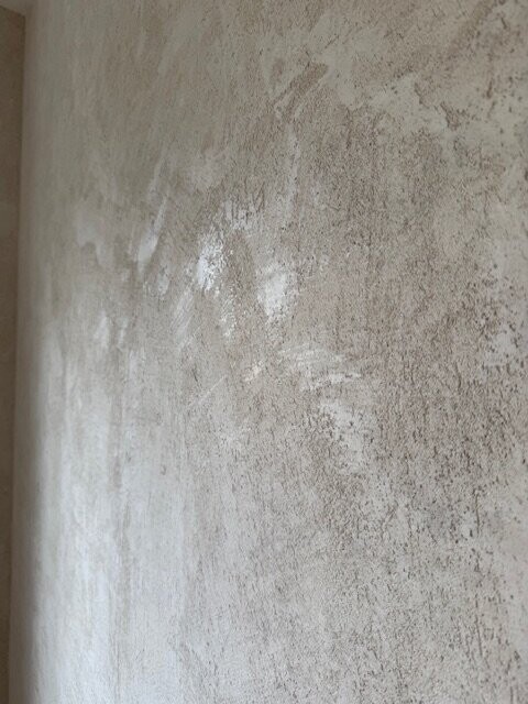

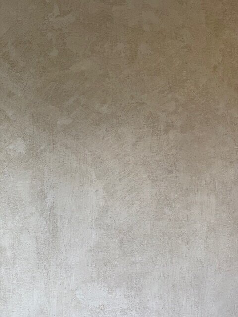

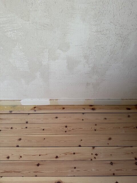

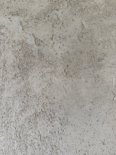

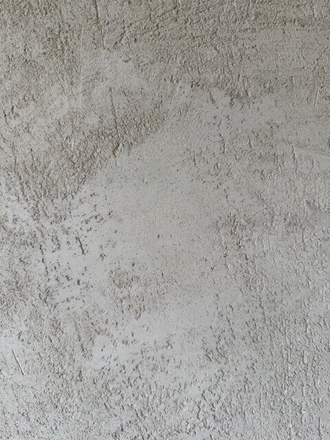

Renoverar och rivit bort tapet från vägg. Vill laga och släta ut väggen med gipsputs men får inte bra resultat. Blir alldeles för skrovligt och grovt istället för sidenmatt och slätt.
Tanken är att behålla putsade ytan som den är och dammbinda. Alltså inte måla.
Använder elite combimix från Bauhaus. Är Weber Gypsum att föredra?
Hur jag gör:
- Kastar på gipsputs och stryker ut som spackel i ett par mm tjocklek. Redan här kan det vara svårt då ballasten bildar ränder när man drar ut gipsputsen.
- Väntar en tid tills det är lite fuktigt/kallt men inte genomhärdat.
- Går över med plattstål/svärd för att släta ut det.
- Dammbinder när det torkat. Använde betonglasyr.
Resultatet blir skrovligt med bara små enstaka ytor av mer blankt (önskat) resultat.
Hur gör jag för att lyckas? Ska det vara så här svårt?

Vill jag ha glättad yta brukar jag filta det först, sen svärd/spackel. Blir det sår när du drar på det är det lite för tunt, ballasten rullar på underlaget. Det är lite tålamodsprövande…
cpalm
D
Upplever att gypsum har rätt grov ballast den med, mp75 har finast. Går att dra okej lister med när man inte orkar jamsa med gips och lim.
Gipsputs/gipsbruk är som sagt var ganska grovt. Vill du ha en slät yta ska du använda gipsspackel, t ex Casco wallfiller.
C
Har märkt att tajmingen är väldigt viktig också med den korta öppettiden. Dvs. gäller att gå på och ståla när bruket har exakt rätt konsistens. Min amatörmässiga gissning är att TS kanske väntat lite för länge.
