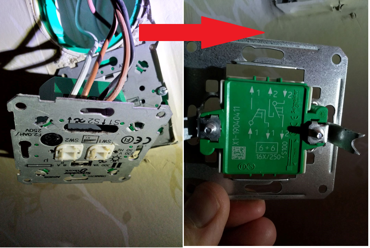

  • Trasigt Eljo Trend kombidimmer och ny dubbeltrapp strömbrytare inför byte.

Du kopplar trådarna genom att ringa en elektriker.
Då kan hen också kolla på varför er bänkbelysning strular.
Nickesågen och 1 till
Fas har du på "pil in" Den ledaren får du koppla till de två pil in på den nya brytaren (en bit ledare behövs).
Utgångarna från din dimmer är "våg" och "pil ut" , dessa ledare kopplas till pil ut 1 och 2.
