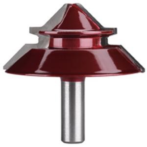

Jag har en sån här fräs (första bilden) som funkar bra till att göra sådana fogningar.
Men det blir ju inte 45 graders fog. Så om det var det viktigaste så duger det inte. Men då kanske den andra sorten funkar. Har inte testat den.

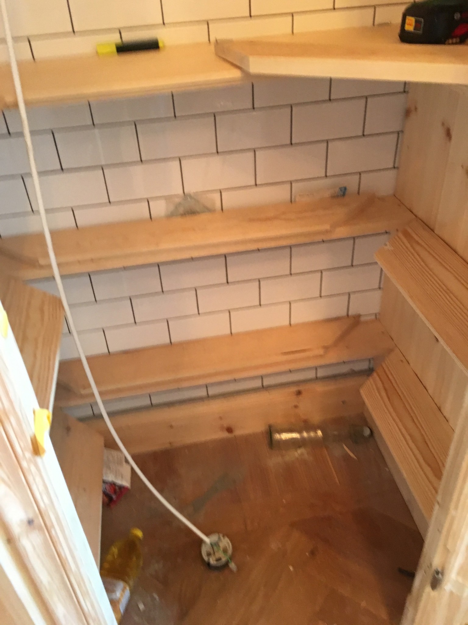

Hej hej! Tänkte kolla om någon i den här tråden har några kloka råd.
Jag har kört fast lite i mitt skafferibygge. Steget jag har kvar är att sammanfoga hyllplanen på ett sätt så att det kan bära saker man har i ett skafferi med lite marginal.
Jag valde att inte göra hyllplanen i ett stycke (vilket säkerligen varit enklast) pga tillgång på brädgårn.
Jag har varit inne på kexning i hörn och längs långsidan eller i värsta fall hörnjärn. Vill helst ha det så dolt som möjligt, men frågan är om kex räcker. Vad tror ni?
