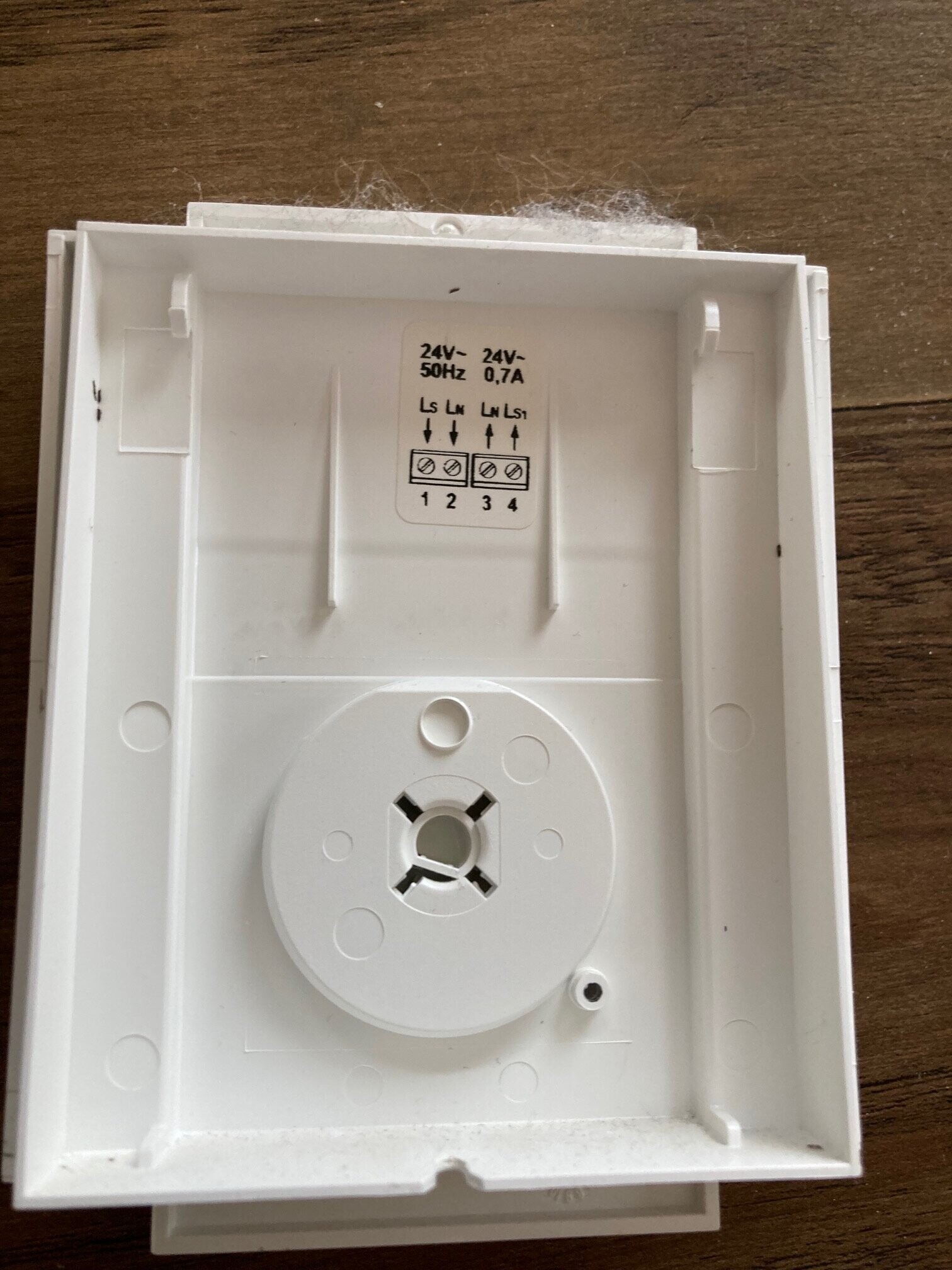

Jag har en sommarstuga (byggt 2015) med vattenburen golvvärme ifrån Thremotech som regleras med termostater sittande på väggarna.
Vi ställer ner temperaturen när vi inte är i stugan och höjer den samma när vi kommer dit. Dock är systemet trögt utan jag skulle vilja höja temperaturen dagen innan via mobilen.
Systemet är trådat med 24 v enligt bilderna. Baksida av en termostat med anslutningspunkter och märkningar för 24V, 50Hz, 0.7A, monterad på en träribba.

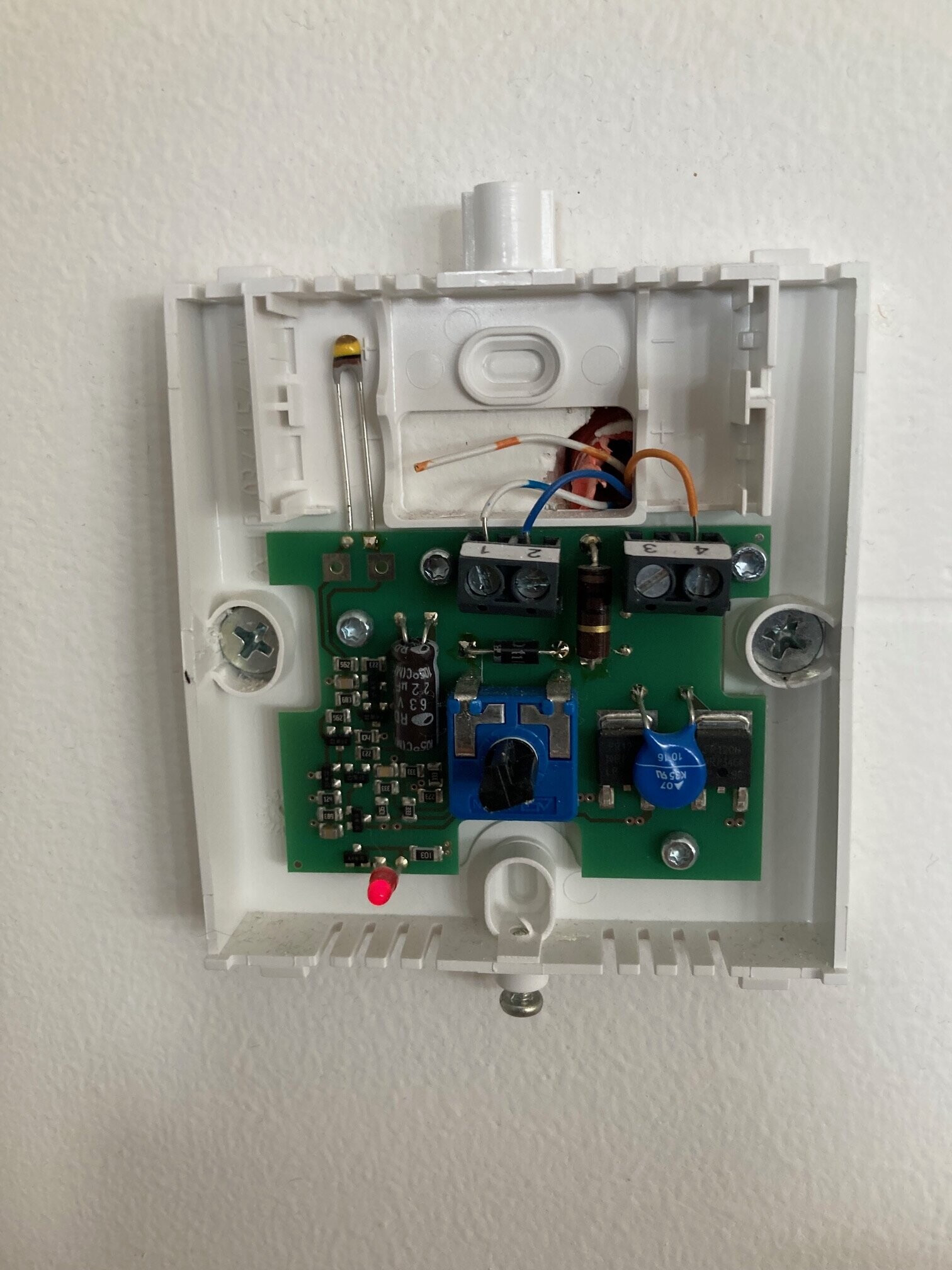

Termostatens kretskort med trådanslutningar till vägg, del av vattenburen golvvärmesystem från 2015.

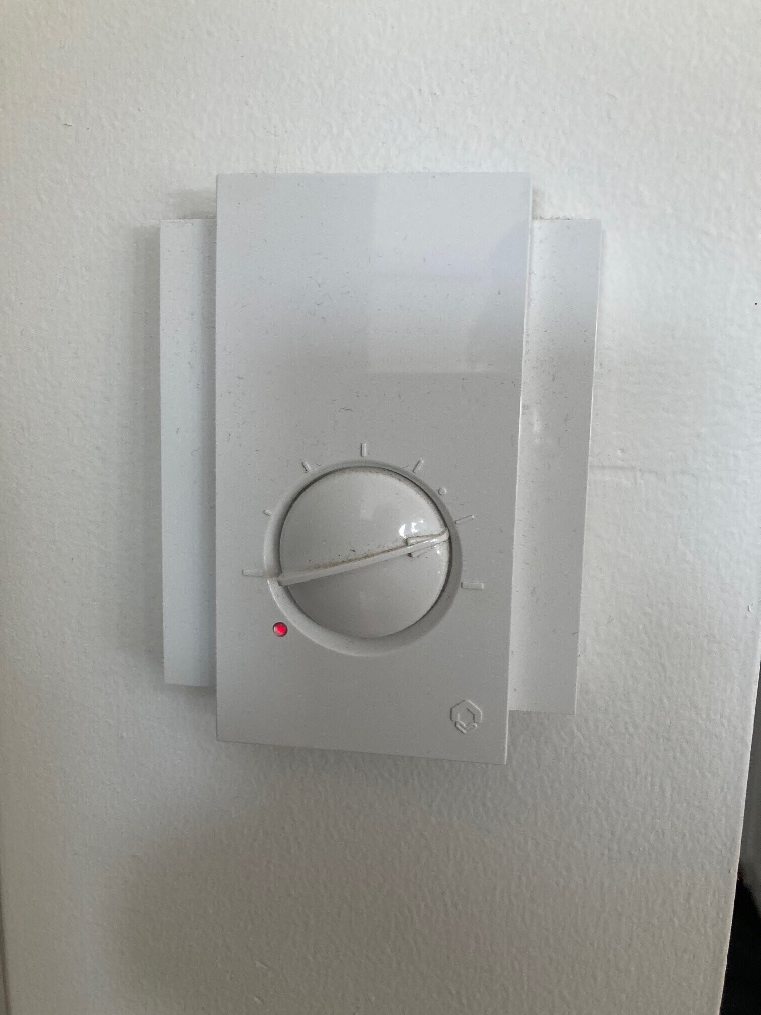

Termostat på vägg, med vridbar ratt och en röd indikatorlampa.
Finns det något smart sett att byta ut dessa termostater till någon annan typ eller behöver jag köpa nytt system färdigt för wifi?
Vad har du för "panna"?
Det är bättre att styra framledningstemperaturen än att styra med rumstermostaterna.

Har en Nibe F370 (2015).
En (frånlufts)värmepump vill ha så jämnt flöde som möjligt på värmekretsen (radiatorer/golvvärme), blir flödet för lågt så blir det larm i värmepumpen och kompressorn stoppas.
Sen vill oftast en FLVP ha en lägsta frånluftstemperatur på ca 15⁰ för att kompressorn ska gå.

Tack för rekommendationen, skall gå vidare med detta.
