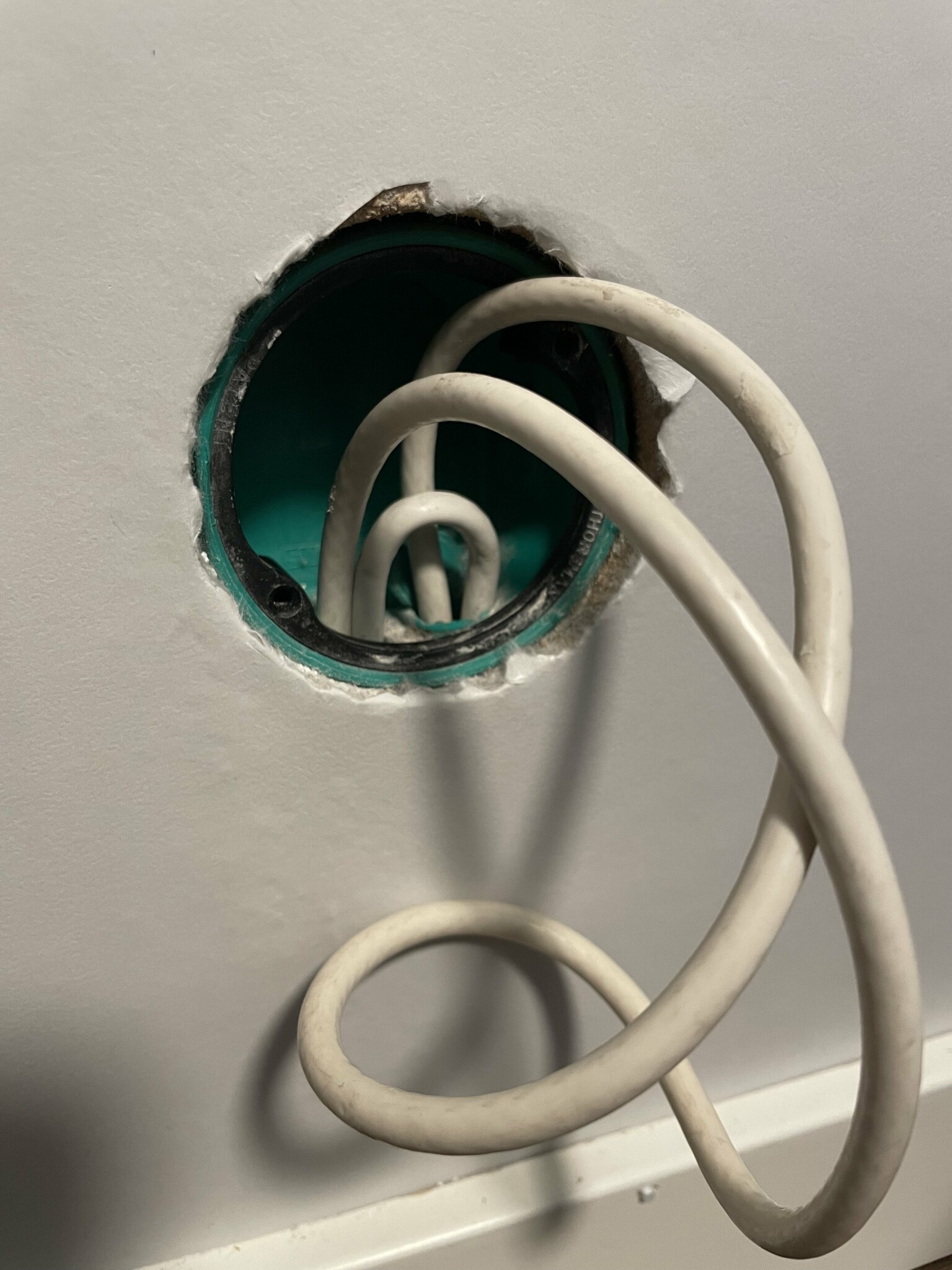

Detta finns i vårt sovrum. När vi köpte huset sa förra ägaren att det var förberett för nätverksuttag i sovrummet.
Min fråga är hur det är tänkt i och med att det inte är några ändar på sladdarna?

Ser ut som kablarna går via dosan på bilden och slutar i ett uttag någon annanstans. Det kanske var enda sättet att dra kablar dit. Gamla telefonuttag satte man i serie så i det fallet kan rören vara dragna så här. Om du kan nöja dig med enkeluttag så går det ju att klippa ena kabeln och sätta ett uttag, medan du låter den andra gå vidare...
Det är draget vidare till ett ytterligare uttag ser det ut som. Lokalisera varifrån det kommer och var det går vidare.
När det är gjort så kan du koppla uttagen. Finns infällda nätverksuttag att köpa på tex Kjell & vi eller Elbutik.se
Instruktioner hur du kopplar finns också där. Lite pilligt kan det vara då kablarna där i (4 par) är rätt så små men det brukar gå att få till även för en hemmapulare.

Är du säker på att det är nätverkskablar? Det där ser ut som koaxialkablar...
Müssli och 2 till
Håller med att en kabel ser ut som koax att döma av ytskiktet.
Men sedan har du en kortare "loop" i botten av dosan, den ser annorlunda ut?
Börja med att kolla vart någonstans kablarna går, så reder det nog ut sig vad som är vad, och hur du kan gå vidare med installationen.
