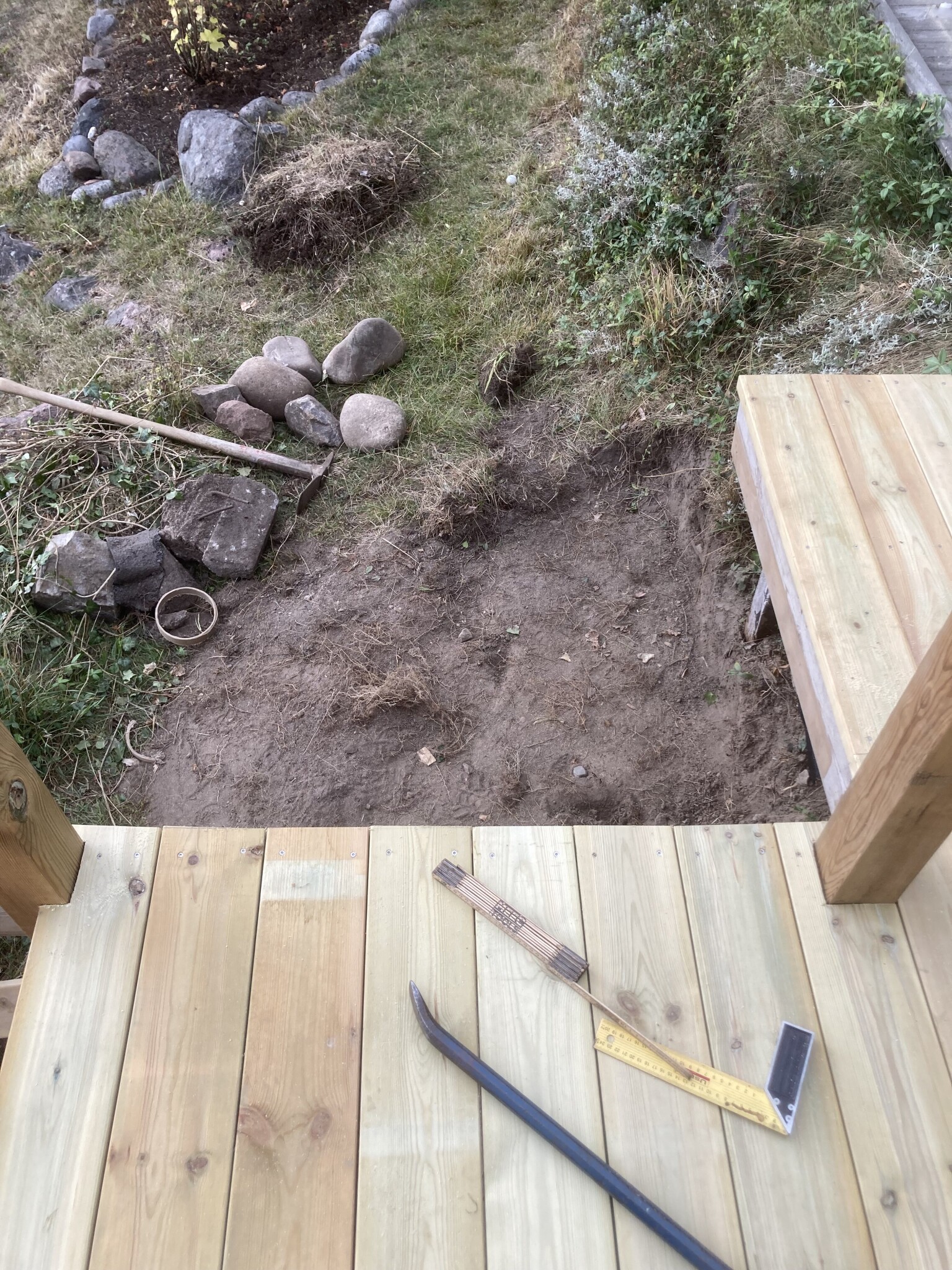

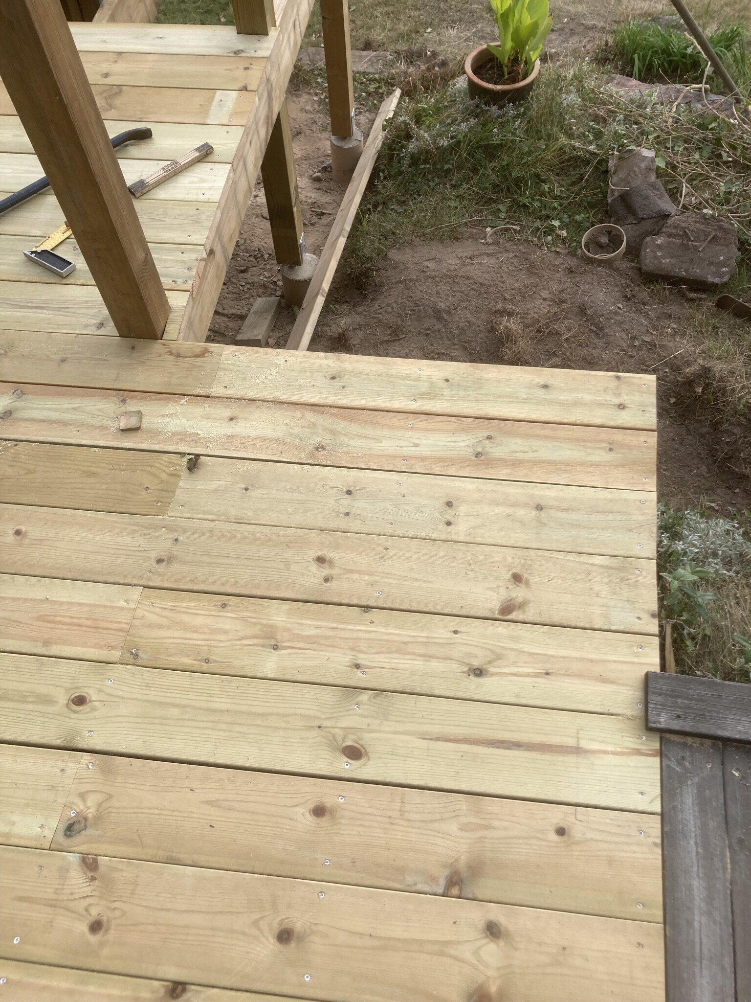

Hur gör jag en svängd trappa i denna vinkel. Räknar med att första regeln är 60 cm ner från altanen. Längd på hö bild 102
Cm den andra vinkeln 113 cm.
Hur avancerad vill du göra den ?
Du skulle ju kunna sätta en "platå" som första steg och sen en rak trappa (90 grader ut) från den.
Men här är en annan medlem som gjort en svängd trappa iaf

Jag håller på att renovera en svängd trappa och har därför bytt en del som är svängd. Kanske kan jag hjälpa dig, men en varning, det är ett sjuhelvetes mätande med olika referenspunkter (laser), på och av montering, omsågning etc.
Till och börja med så behöver du visa hur du ska bygga trappan. t.ex. svängd åt vilket håll ? Höjdskillnad mallan altan och mark. En bra skiss är A och O och använd trappformeln när du tar ut mått och antal steg.
