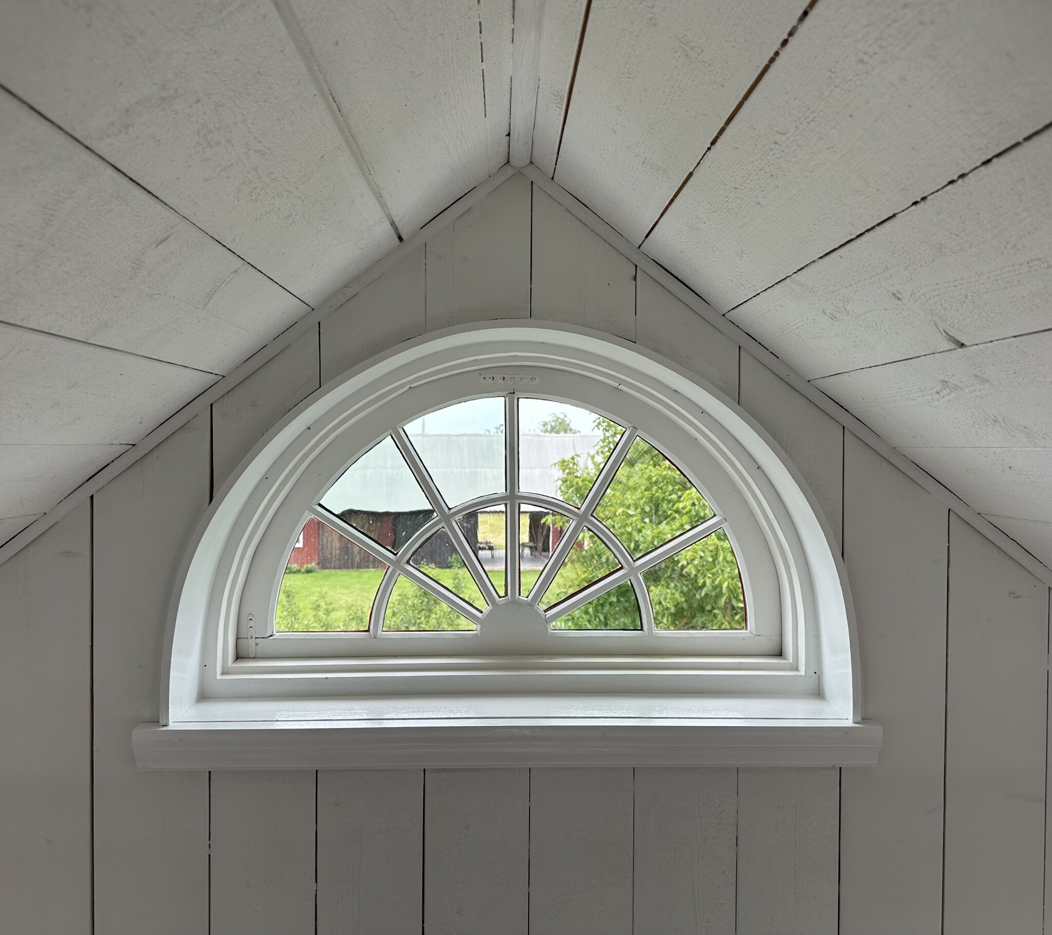

Jag har renoverat och monterat ett gammalt halvmånefönster men ska nu sala till en snygg smyg invändigt. Jag tänker mig att jag måste böja en skiva och sedan göra ett foder efter det. Men hur och av vad? Tacksam för tips.

Troligen skulle du kunna remsa upp en tunn furuplywood och böja ett par lager över en form och limma ihop flera lager till en smyg.
Du skulle också kunna såga ut bågar av furu och limma ihop till en bågformad hel bit. Gör bitar som är en del av bågen och sen förskjut skarvarna mellan varje lager.
Det är nog de metoder jag hade försökt.
Det skulle nog gå att böja en remsa av tunn board (masonite) också, men det känns mindre lockande när du har ett så fint fönster.

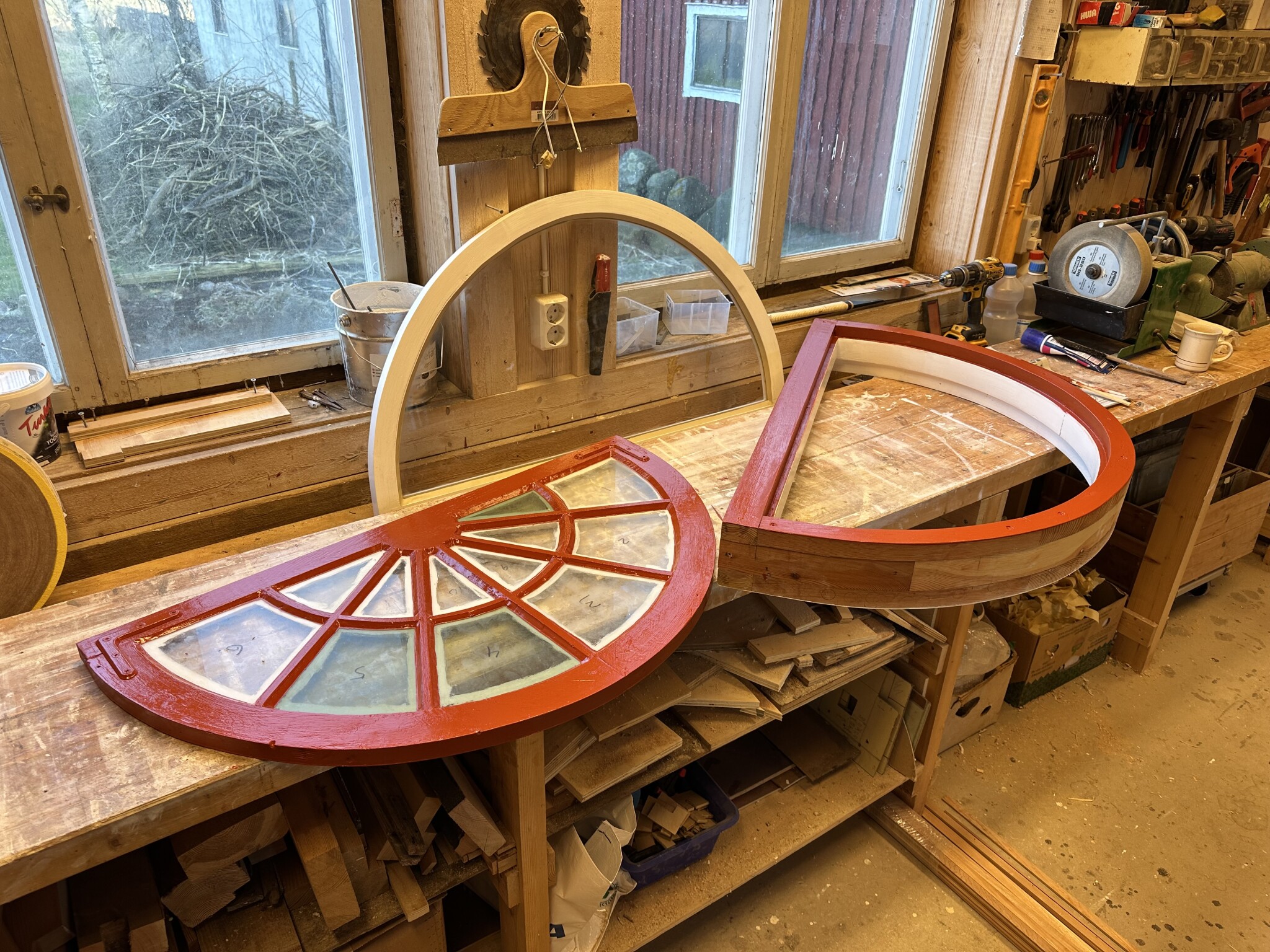

Jag borde ju förstås ha använt fönsterkarmen som mall innan jag monterade den i huset.
Man lär sig 😏(men jag har ju 3 kvar att göra…)

Ja, men salningen ska ju ha lite annan radie än karmen så det är nog bra att göra en mall, särskilt om du har flera fönstersmygar att göra. Då bli de lika.
Det ser ut som om karmen är uppbyggd av flera lager av trä som mitt andra förslag var.

Ja den gjorde jag så. (Tog halva vintern..)

Och innerfönstret lamellimmade jag i karmen som mall.
Jag ser nu med stor respekt på alla lunettfönster man ser i vårt land.

Jag hittade den gamla bågen som behövde mycket fix men som jag tyckte var väldigt fin och som jag ville använda. En del glas (de gröna) är nog väldigt gamla. Men så saknades karm o innerfönster.
