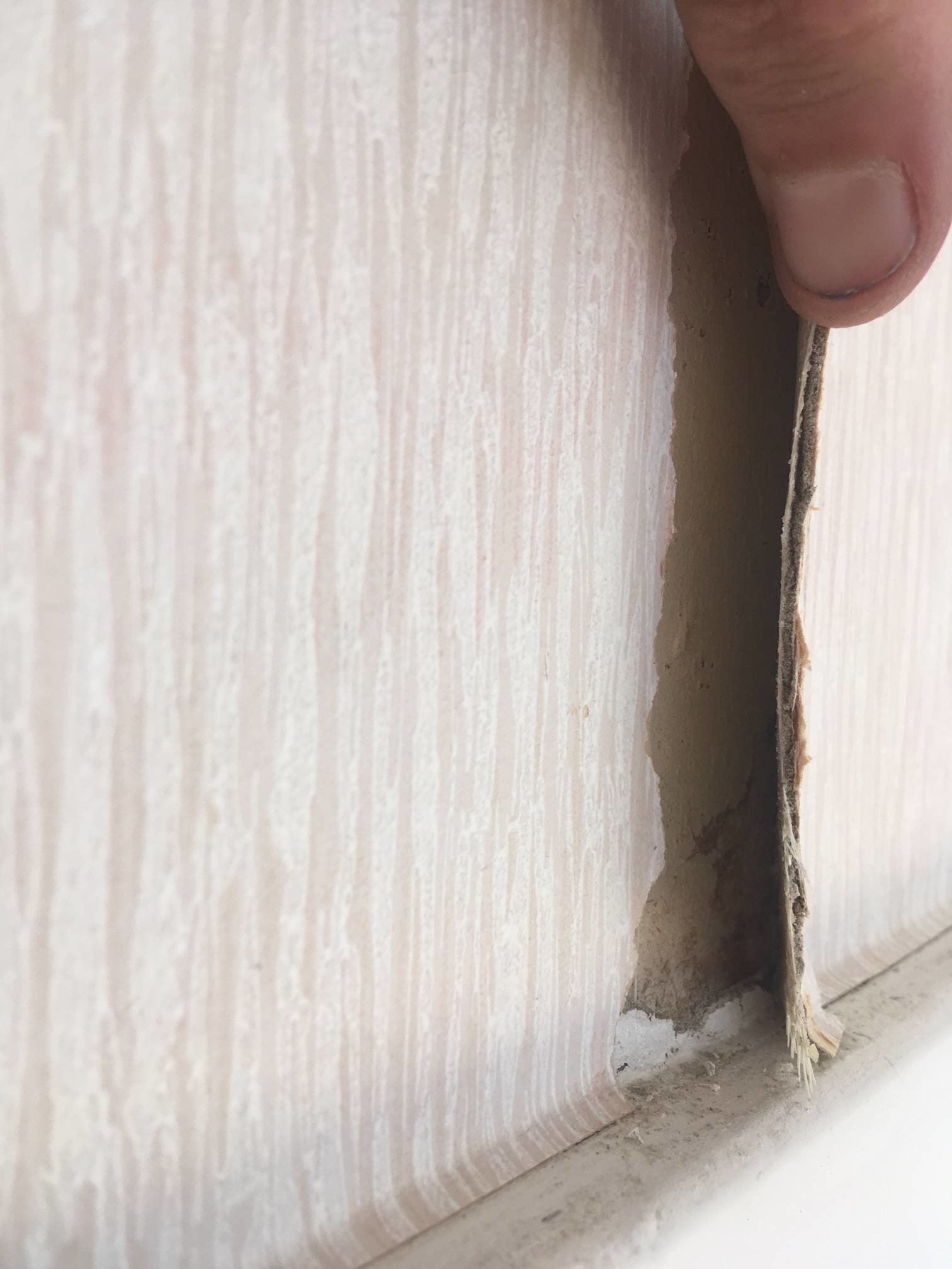

Ämnar måla om i ett rum med denna tapet. Den har ingen struktur på ytan och därför tänkte jag att jag skulle slippa rullspackla, och bara ordna till mindre skavanker med vanligt spackel.
Dock finns på ett ställe en större spricka i tapeten, ovanför en dörröppning. Bifogar bilder. Där ses också vad jag tycker ser ut som glasfiber under? Är det en del av tapeten, eller kanske något gammalt?
Jag tänker antingen att jag försöker skära loss den del som är lös, och sedan spackla igen den nivåskillnad som då bildas, alternativt så fick jag tips om att lägga glasfiberväv uppepå denna spricka för att reparera, och därefter spackla och måla.
Har någon tips om vad som är lättast och blir snyggast?

Tack! Du menar att det glasfiber jag ser är del av ett tidigare försök att ordna till en liknande spricka? Med pappremsa, menar du något i denna väg, som jag alltså sätter över den underliggande skivskarven innan jag spacklar?Stefan N skrev:
https://www.byggmax.se/pappersremsa-p21622
