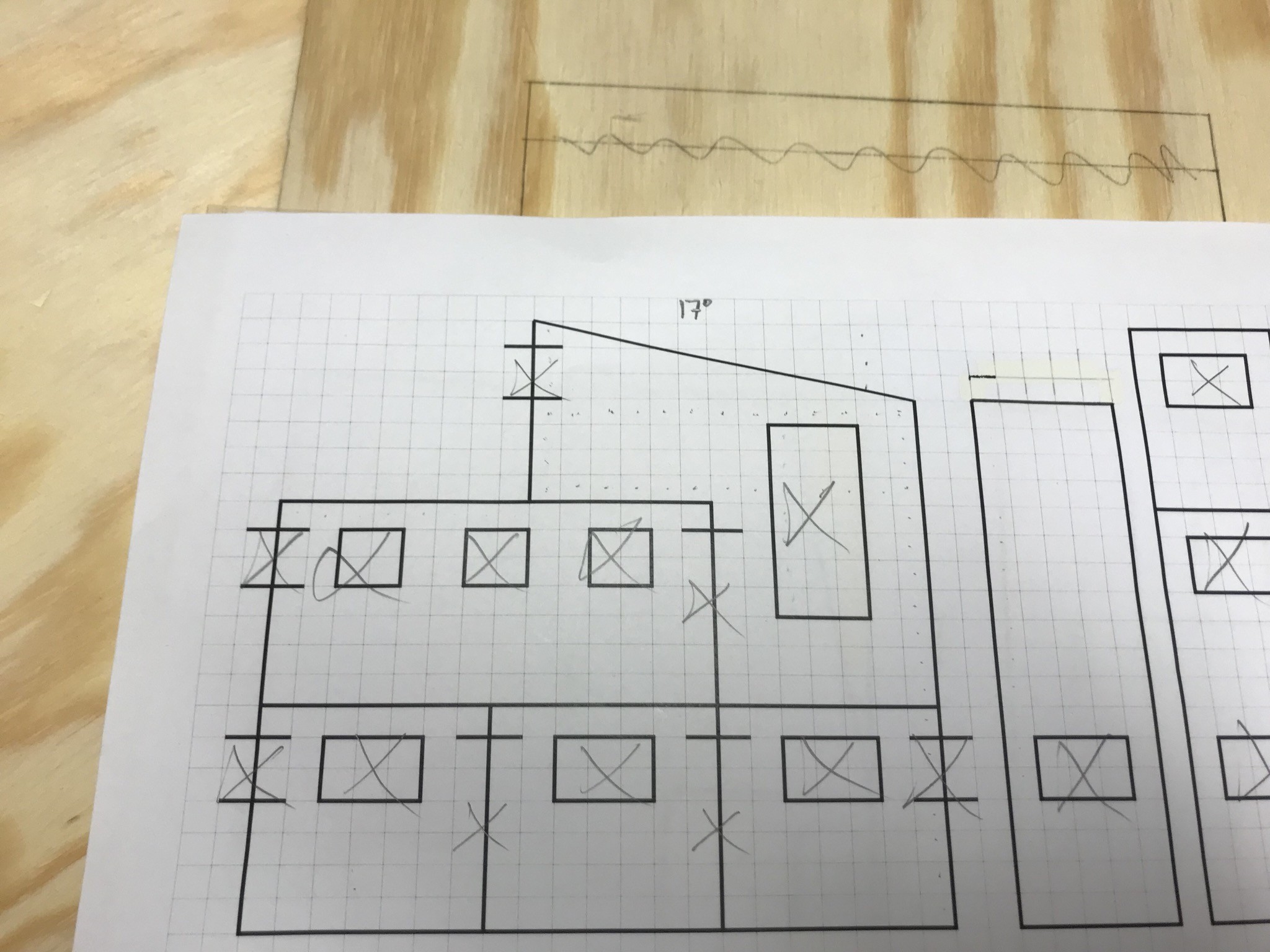

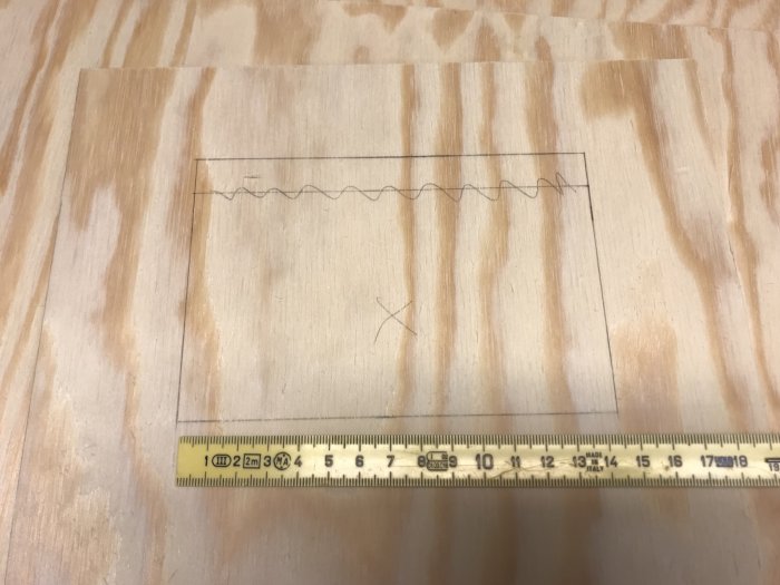

Ska bygga ett dockhus av plywood (7mm) till äldsta dottern i julklapp.
Alla bitar är utsågade och fönster och dörrar inritade.
Men, hur gör jag för att få perfekta hål för fönster och dörrar?
Äger sticksåg, multiverktyg, japansåg och fogsvans, eller jag måste kanske köpa något nytt? :D
Min tanke just nu är sticksåg, men litar inte riktigt på mig själv, att det ska bli rakt o snyggt.
Kom med tips och idéer!
Ritningsplan för dockhus på rutat papper, med utsågade plywoodbitar och markerade fönster och dörrar.
Plywood med utsågade bitar och inritade fönster och dörrar bredvid en tumstock.

Klart snyggast får du med en överhandsfräs med stödlinjal.

Fyrkantigt frässtål bara, så reder det sig. ;)

Kniv först för att minska stickor.sen sticksåg med nytt blad.
Edit: multiverktyget kanske fungerar. Såg att det bara var 7mm.

Ta vilken såg du vill, gör små foder på in och utsidan som täcker eventuella stickor, då ser dockhuset mera arbetat ut, med foder.

Fräs tänkte jag också, man kan ju såga hörnen då bara, äger ju tyvärr ingen men verkligen tillfälle o införskaffa ;)
Annars verkar det som det är sticksåg som gäller!
Får lägga ett anhåll o såga försiktigt då!
Men som sagt, andra tips mottages tacksamt!
Borra i varje hörn och såga med ett sticksågsblad för metall.
Varför metallblad?
Mindre tänder, tar längre tid att såga men flisar mindre.

Lövsåg skulle jag använda. Borra hål intill fönstrets hörn. Trä sågladets bland genom ett av hålen och såga. Sen sätter du foder kring fönstren som Pagno föreslår. Blir det lite kurvigt sågat så använder du fodret som mall och filar plywooden rak.

Blev sticksågen!
Ganska vågigt, får som om jag orkar/hinner göra något åt det! Gissar att dottern skiter i vilket, dessutom ser det bra ut på håll (y)
