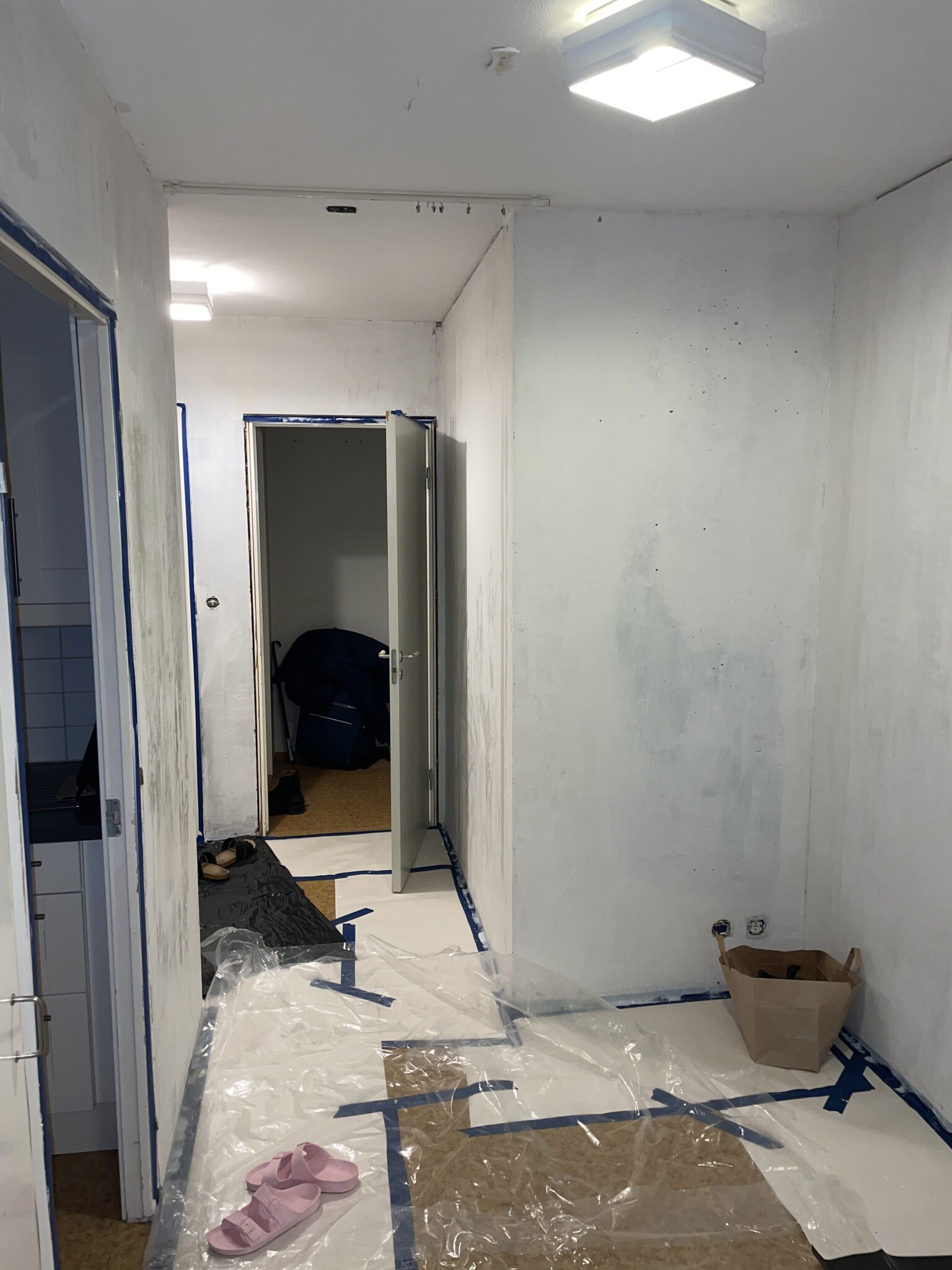

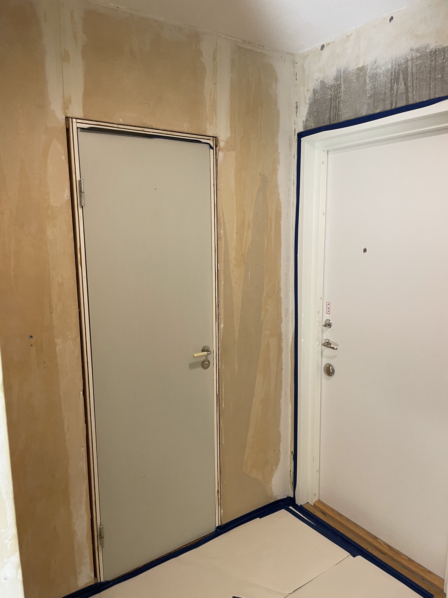

Jag har googlat en del och använt mig av chatgpt för att ta an mig mitt första projekt med att måla väggarna hemma, jag har haft en massa tapet på väggarna (Gips och betong) jag har nu tagit ner all tapet med hjälp av en ångmaskin.
Vidare har jag har slipat och målat ett lager med rustas:
Isolergrund och täckfärg
3 l Vit 2-i-1.
Då jag läst att det är en bra idé p.g.a limrester och att jag skrapat upp vissa ställen på gipsväggarna.
Det är nu jag är osäker på hur jag ska ta mig vidare och skulle behöva er hjälp med hur jag fortsätter. Jag har vissa hörn som är trasiga med på gipsväggarna och massa småhål och ojämnheter i betongen. Jag har tänkt att nästa steg är att fylla i dessa hörn med nån slags av spackel? och sedan slipa och bredspackla med någon annan typ av spackel. sen måla.
Efter man har bredspacklat, behöver man grundmåla igen och isåfall med vilken typ av färg? eller är det överflödigt och man behöver inte grundmåla spackel. Google ger olika svar.
För att fylla i trasiga hörn har jag tänkt att använda mig av biltemas Lagnings- och sättningsbruk https://www.biltema.se/bygg/murning/betong/lagnings--och-sattningsbruk-5-kg-2000046285
men vad för spackel ska jag använda mig för att bredspackla sen? jag är lite vilse och skulle behöva lite vägledning.
Tack på förhand!

Du kan använda vanligt sandspackel, medium för att spackla väggarna.
Jag hade spacklat större skador och slipat ner dem, grundmålat och sen spacklat det som behöver spacklas. Du har ju rivit ner tapet och slipat tapetskarvar etc så är det nödvändigt att bredspackla hela väggarna?
Anledningen till att grunda innan spackling är att det är lättare att se ojämnheter när du har en enhetlig färg på väggarna, även med lite släpljus.
När du har spacklat och slipat klart så grunda spacklingarna innan du börjar måla med väggfärgen i vald kulör.

Man ser ojämnheterna under grundfärgen, men 1 mm på sin höjd. Tror du jag kommer undan utan att bredspackla? Kan lägga upp närmare bilder senare
