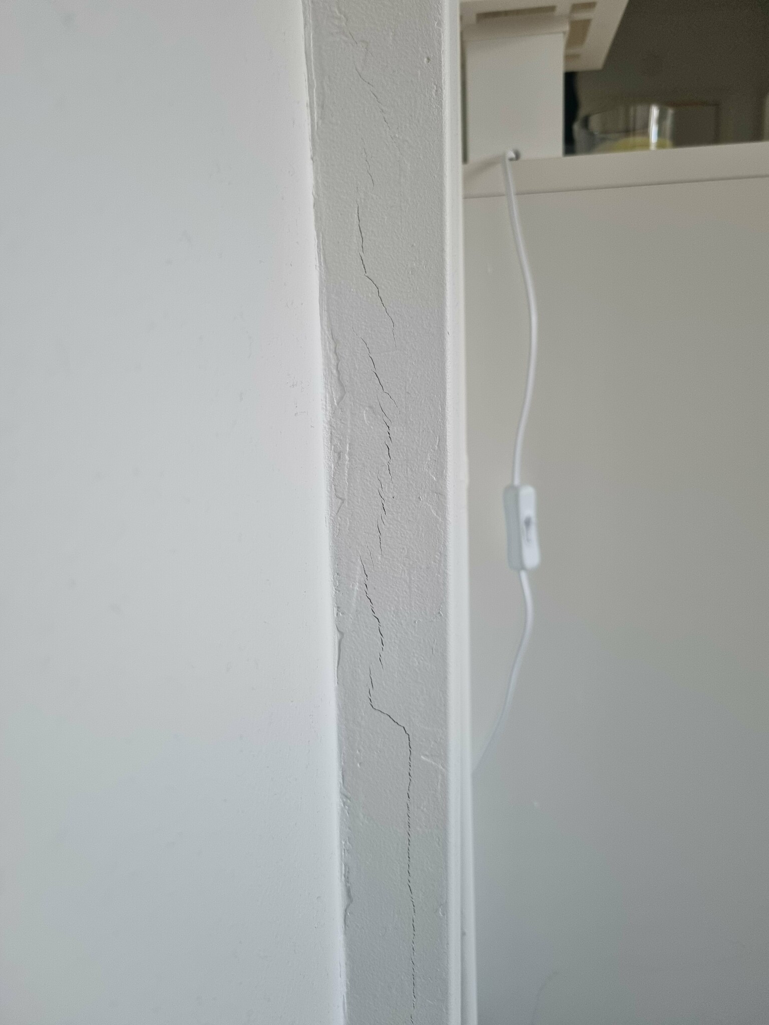

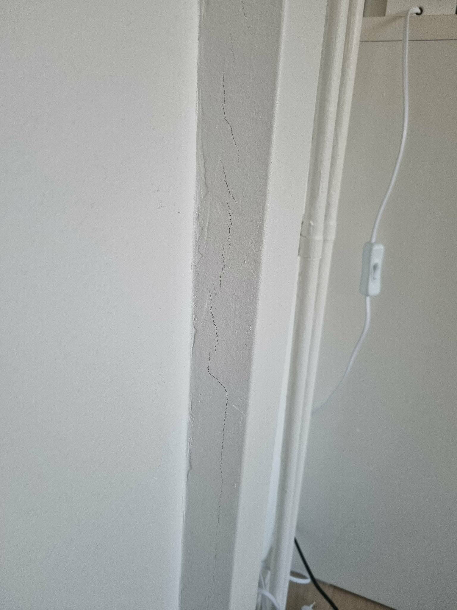

Jag vidgade dörröppningen i hallen för att få in lite mer ljus i hallen. Några cm av väggen ville inte lossna från tak och ena sidan av väggen, så jag köpte dörrfoder för att bygga en ram kring dem, och fyllde i gapet mellan vägg och dörrfoder med sättningsbruk så gott det gick för att sedan fylla i resterande mm med spackel för en jämn yta.
Ytan slipades sedan och målades över och det blev en väldigt snygg finish på det hela. Problemet nu är dock att det har börjat uppstå en spricka där spacklet har lagts.
Hur gör jag för att på smidigaste sätta fixa detta?
Är det ett tunt lager spackel + pappersremsa som gäller samt därefter måla över igen? Eller är det tillräckligt med att bara måla över igen?
Av de pappersremsor jag hittar så är de på 50mm, medans väggen är på ca 43mm, måste jag mäta och klippa ner remsan till 43mm helt enkelt?
Uppskattar alla svar, är här för att lära mig så mycket jag kan från er :)
  • Spricka i spacklad och målad vägg vid hörn nära golv, med synlig elsladd och dörrfoder.
  • Spricka i en vitmålad vägg vid dörrkarm med spackel synligt och en kabel längs med karmen.
Glasfiberremsa samt nytt spackel.
