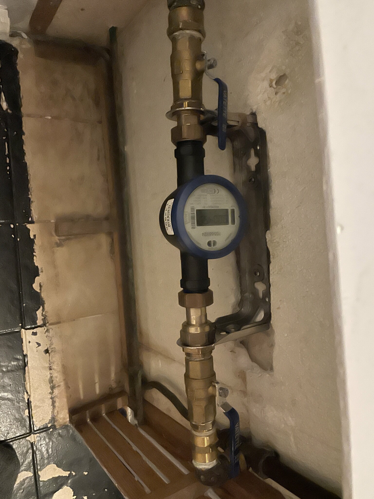

Hittade denna i källaren, kan man justera med den?
  • Vattenmätare och ventil i källaren för justering av vattenburna radiatorer.
Det där är din vattenmätare.

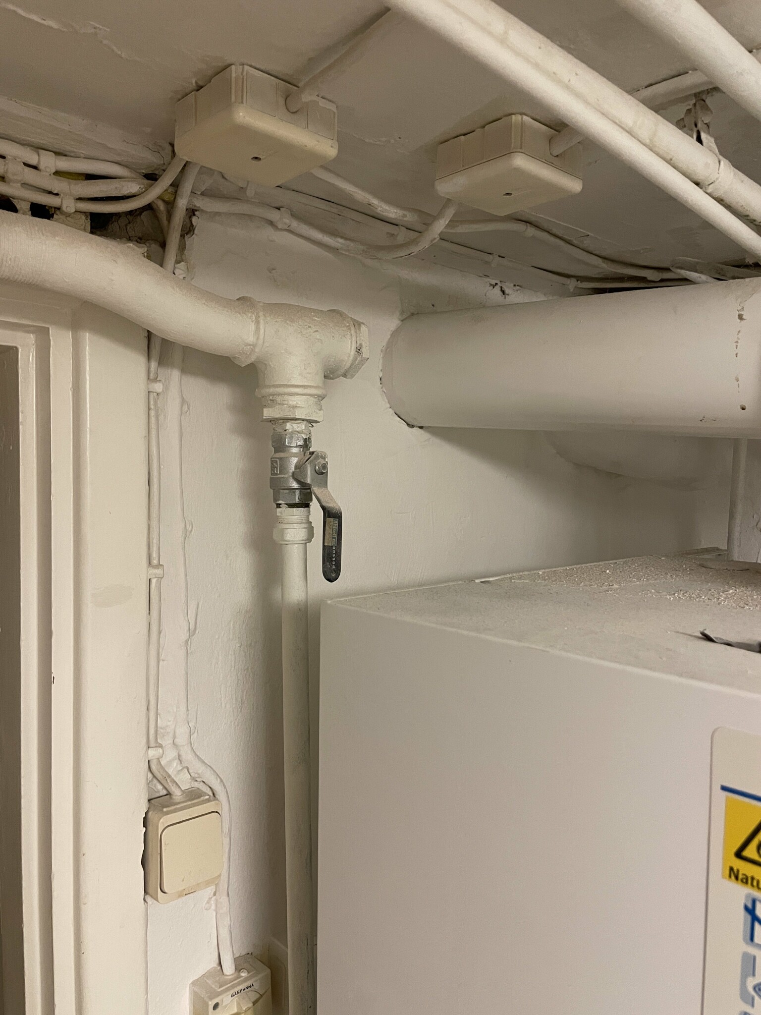

Ken det vara detta som är kulventilen som sitter vid gaspannan?
  • Kulventil vid gaspanna i ett snävt utrymme med vitmålade rör, eldosor och gaspanna synlig.
Börja med att se om du har någon manometer (tryckmätare) för värmekretsen (radiatorerna)
Nej, den är redan öppen så du får leta vidare.

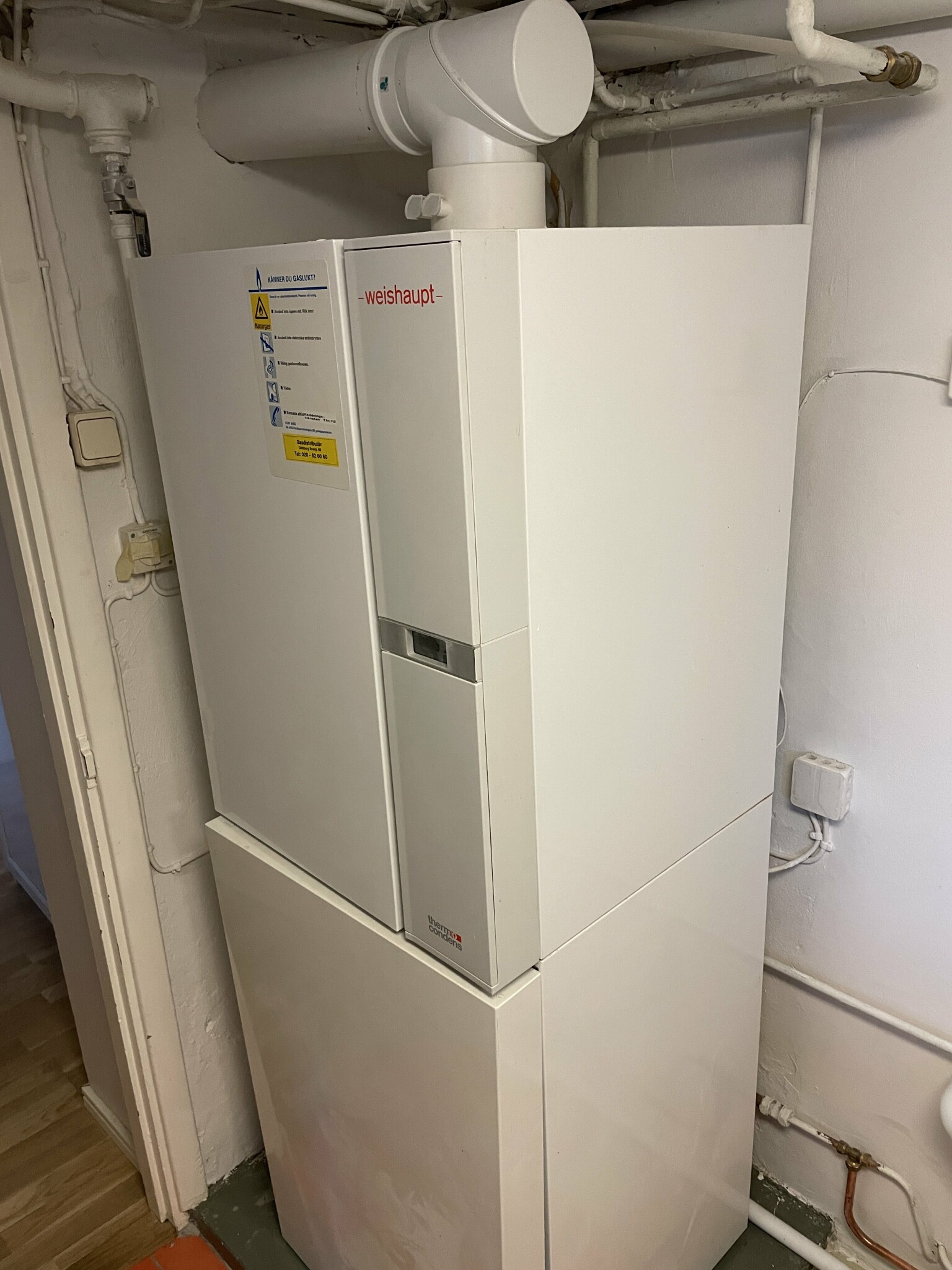

Ta lite fler bilder där man ser helheten så blir det enklare att ge råd.
Fairlane

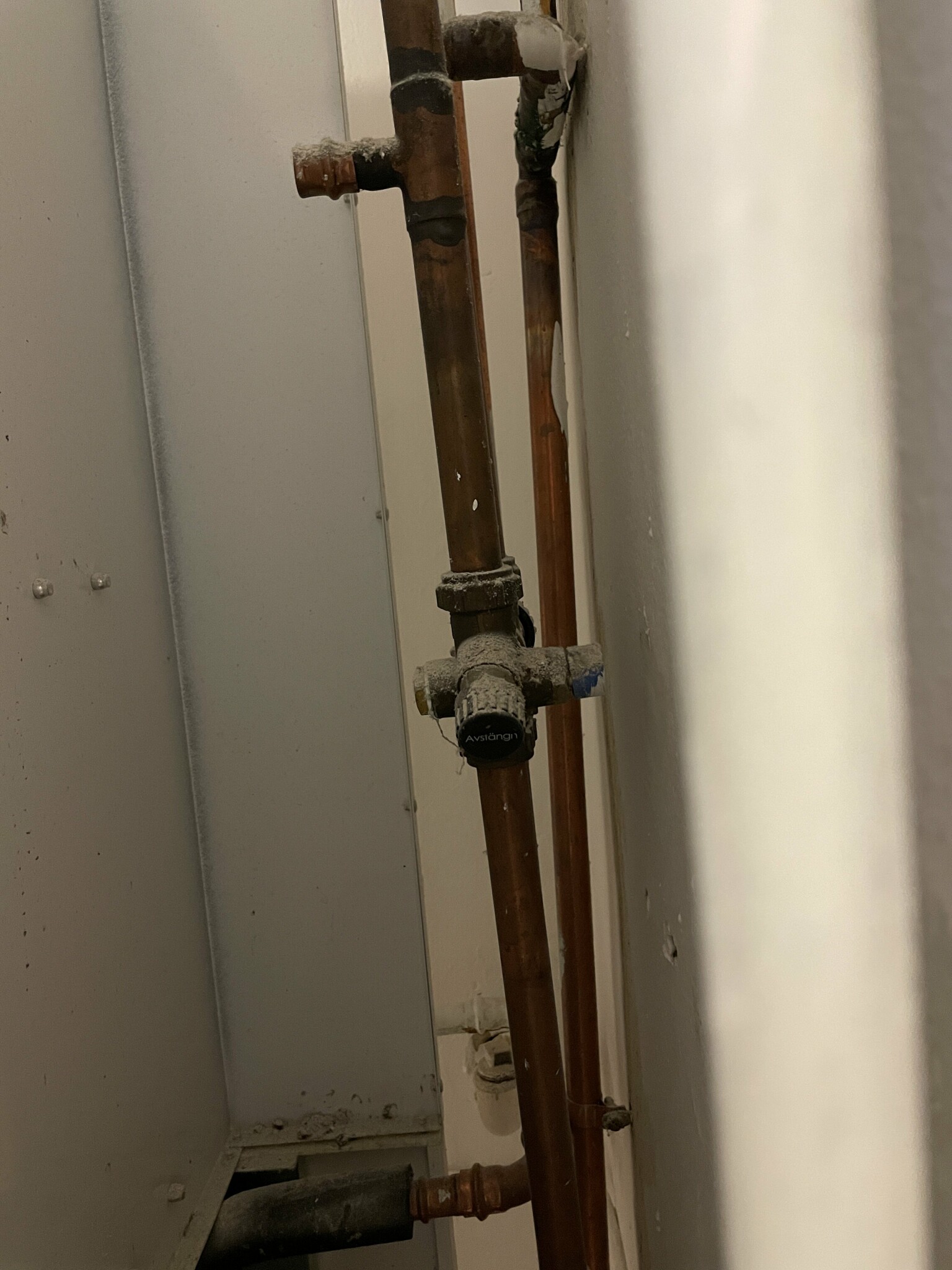

Här kommer fler bilder, kan det vara den bakom pumpen?
  • Kopparrör och en avstängningsventil sitter monterade i ett smalt utrymme bakom en väggpanel.
  • En vit värmepump från märket Weishaupt installerad i ett rum med rör dragna längs väggarna.
Kanske inte, men öppna den som pyspunka och kolla manometer, är röret som den sitter på varm, ett rör genom väggen och kanske kallvattenrör där.
