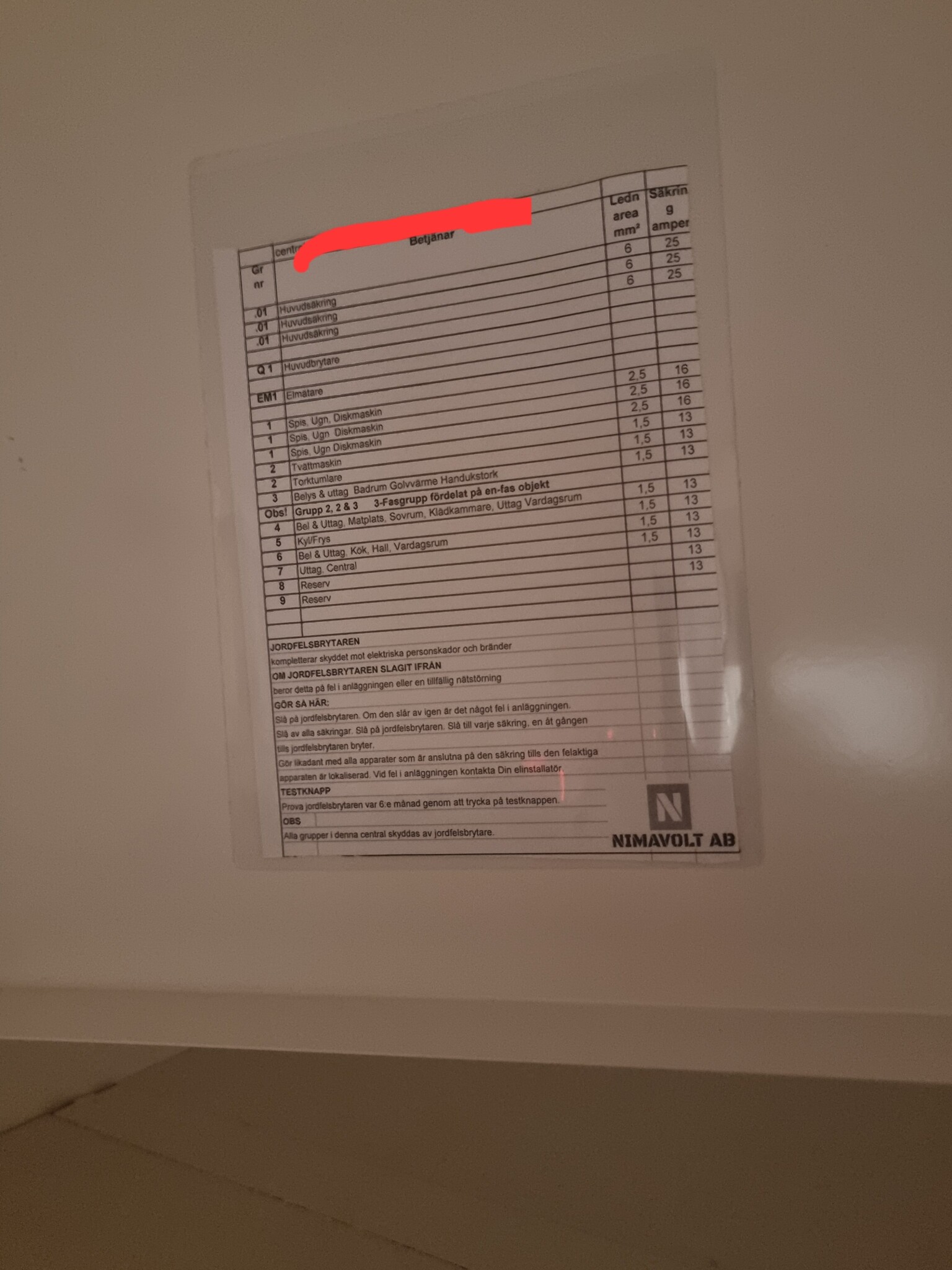

Har en fråga vad gäller säkringarna i min lägenhet. Se bifogad bild på hur allt är kopplat.
Alla uttag och belysning i vardagsrum, 3 sovrum varav ett är en uthyrningsdel och matplatsen har en säkring på 13A, 2990 W.
Det finns ett uthyrningsrum som just nu har ett minikylskåp som jag förstår det drar den ca 100 W. Jag kommer att köpa så att det finns en mikrovågsugn ca 700w, och portabel indutionshäll ca 2000 W.
I de andra rummen så används värmefläkt flitigt kvällstid under vintern så det är ytterligare 2000 W som är på och så har vi ett gångband som kanske används 1h åt gången 1-2 ggr om dagen, tror den tar 1500 W.
Vad jag är orolig över är att vi, någon gång mot förmodan, kommer att använda alla dessa samtidigt. Kommer proppen gå direkt eller hur fungerar det?
På bilden står det att det finns 2 reservsäkringar, skulle det kunna vara en lösningen att tex koppla uthyrningsdelen och ett av de andra rummen till dessa? Vet ni om man i en BRF måste be om tillstånd för sånt? Vet ni om det är ett "enkelt" arbete för en elektriker eller måste nya hål och kablar dras?

Höga långvariga belastningar som värme och löpband ska du hålla under 3 kW, dvs ni får hålla reda på vad ni gör. Värmefläkten kan kanske dras ned till 1 kW etc. Och ni bör se till att det finns lite marginal till övriga kortvariga belastningar som mikro och spis. Även spisen kan bli långvarig, men då med en lägre medeleffekt. Man bör ha lite koll på allt detta. Det är fel att "mäta" med säkringen. Man kan ligga med långvarig överlast utan att den löser. Det ska ledningar och säkring klara...ett tag...
Du har förvånande nog 25 A mätarsäkringar. Det låter kraftigt överdimensionerat för en lägenhet, även om den är stor. Så det bör finnas gott om utrymme för att dela upp grupp 4 på två olika säkringar på olika faser. Hur lätt det låter sig göras får en elektriker titta på. Förhoppningsvis kan man göra en tvåfasgrupp som delas upp närmare de rum den betjänar. Helst bör man byta tvåfasledningen till 2.5 mm².

När ni båda skriver att ledningarna klarar det "ett tag"/"viss tid" om vi ska ta ett konkret exempel, att värmefläkten och induktionsplatta är på max samtidigt i ca 30-60m och micron sätts igång i 10m, skulle det eventuellt vara ok om det händer då och då.

Värmefläkten drar 2 kW, hällen drar kanske 1 kW i medel, troligen lite mindre och mikron går i max 5 minuter. Det ser jag som ok.
